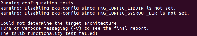

移植QT至V3板子
在ubuntu编译QT5.4.1的提示,是编译失败?

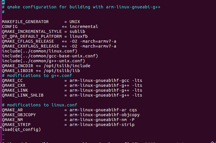

Re: 移植QT至V3板子
正确修改配置,编译成功
