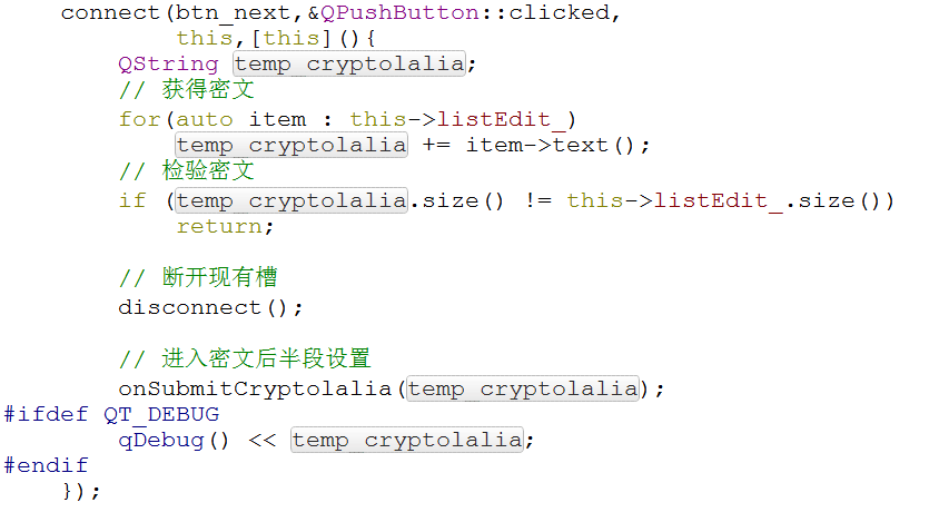

Qt的匿名槽(lambda) 如何断开链接 各位有办法吗?

Re: Qt的匿名槽(lambda) 如何断开链接 各位有办法吗?
disconnect 有个重载,把connect的返回值给它就行了
