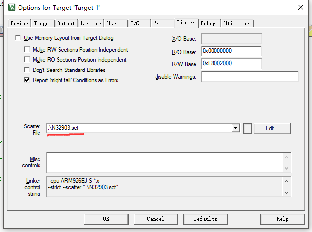

F1C100S如何用晕哥的Keil裸机工程加载程序进DRAM
基于晕哥给的F1C100S的KeilMDK裸机程序

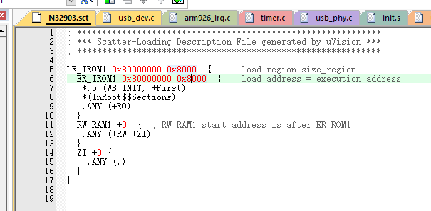

我初始化好DRAM后 想在KeilMDK里把裸机程序加载进DRAM
我修改了指定rom和ram的文件
然后编译出了问题: Image does not have an entry point. (Not specified or not set due to multiple choices.)

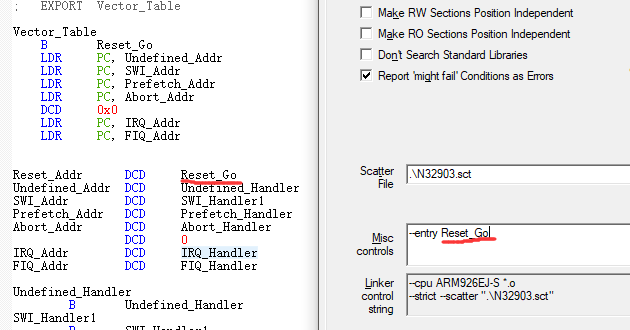

上网一查 说是没指定入口 于是在Misc Controls添加了--entry Reset_Go
结果编译提示:Ignoring --entry command. Cannot find argument 'Reset_Go'.
黑人问号????求大神出马

Re: F1C100S如何用晕哥的Keil裸机工程加载程序进DRAM
Reset_Go 在 init.s 里面, 你工程里面添加了 init.s 吗?
原本就添加了 好像认不出来
#6 2018-11-13 09:02:13
工程打包发上来看看神马情况.
