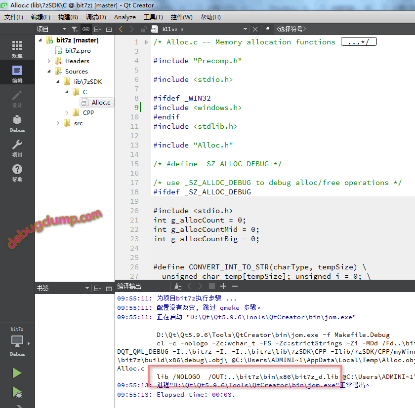

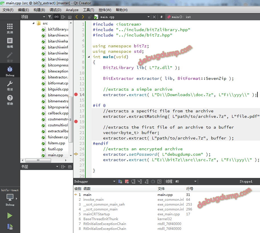

还好发现了这个: https://github.com/rikyoz/bit7z
把 7z 的接口再次封装了一下.
依赖 7z1805
https://nchc.dl.sourceforge.net/project/sevenzip/7-Zip/18.05/7z1805-src.7z

这个接口非常明了
楼主 #8 2018-11-13 11:55:37
已发帖子: 9,524
Re: 发现buildroot开启7zip,编译出来的7zr可能是精简版,并不支持密码解密.现在正在着手解决这个问题。
我改过的代码下载: bit7z_test_20181113.7z
工程文件是这个: bit7z_extract.pro
以下工作已完成:
7z源码 解压到 lib\7zSDK 目录,
7z可执行文件 7z.dll 拷贝到 bin\x86 目录
