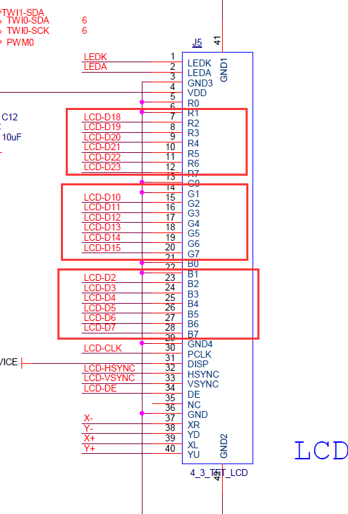

新手请教,V3s的RGB接口是不是有点拧?
这是海豚派的底板原理图的截图,ilichee-zero也是这样的。
LCD_D18-D23对应40pin座的R2-R7;
LCD_D10-D15对应G2-G7;
LCD_D2-D7对应B0-B7。
这样走线多拧啊。能不能改成:
LCD_D2-D7对应40pin座的R2-R7;
LCD_D10-D15对应G2-G7;
LCD_D18-D23对应B0-B7。

看下手册,我记得可以整组交换的哦.

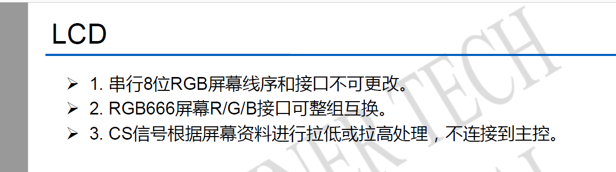

这里的意思是RGB888不可更改?RGB666可互换?
#4 2018-11-20 09:32:29
lilo
注册时间: 2017-10-15
已发帖子: 215
积分: 215
Re: 新手请教,V3s的RGB接口是不是有点拧?
可能V3s只硬件上支持 RGB666 输出, 但是底层驱动实现都是 RGB888, 实际占用 32bit(丢弃一个字节),个人猜测.

Gentlepig wrote:
/files/members/1209/QQ20181120092451.png
这里没有说到RGB888,估计没有
