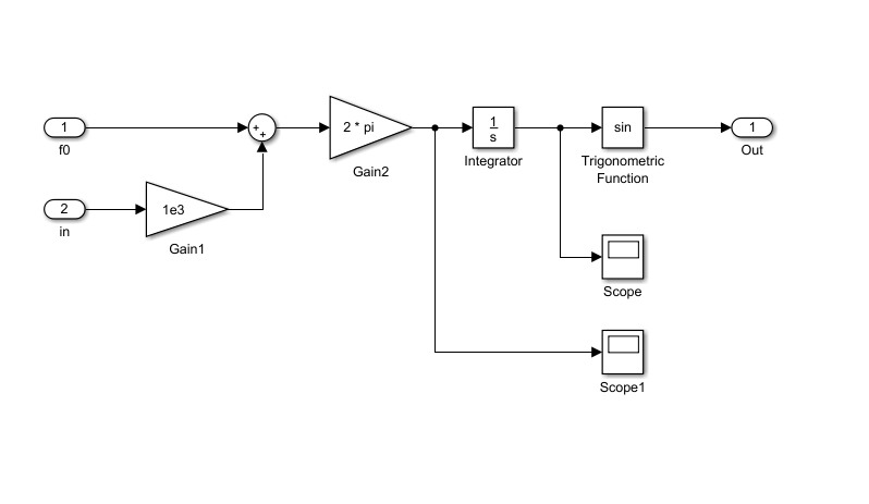

调频信号公式:
y = A * sin(2*pi*(f0+k*x)*t)
其中A是载波幅值,f0是载波中心频率,x为被调制信号,k为频偏系数,t为实时时刻
首先,用simulink搭建调频模块:

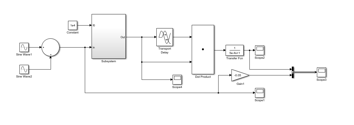

解调原理:将调制后信号延时0.25/f0,与延时前信号相乘,过低通滤波器,输出即可:

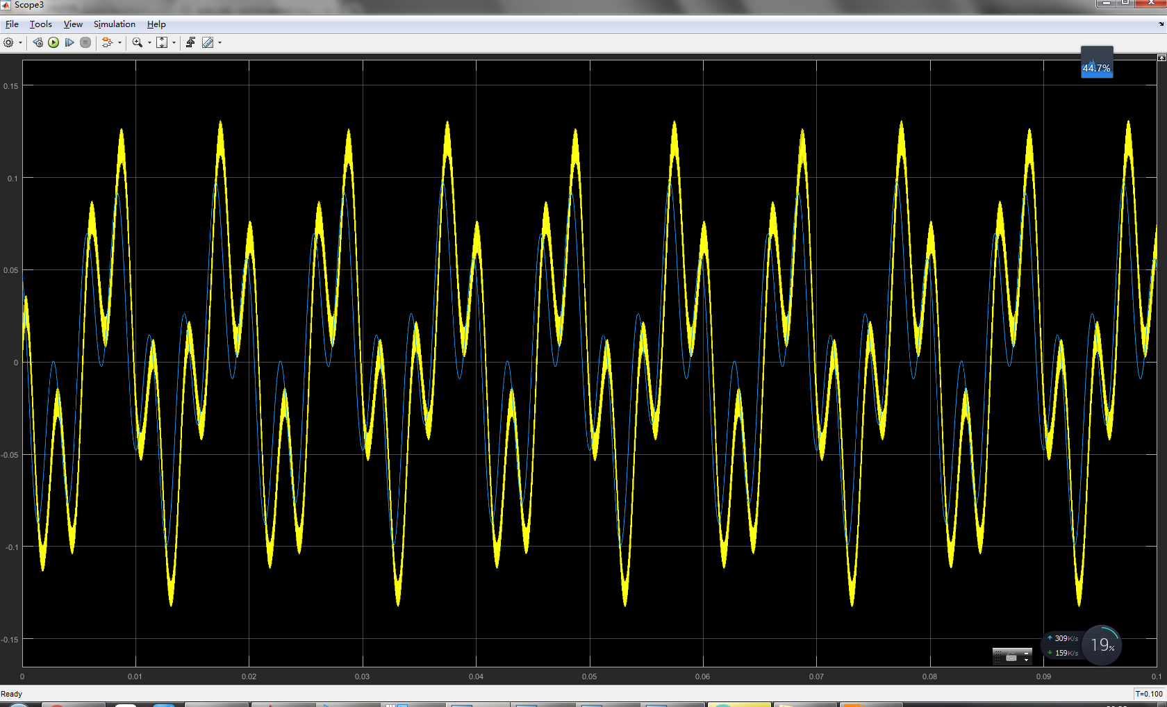

待调制波形:100Hz与350Hz叠加

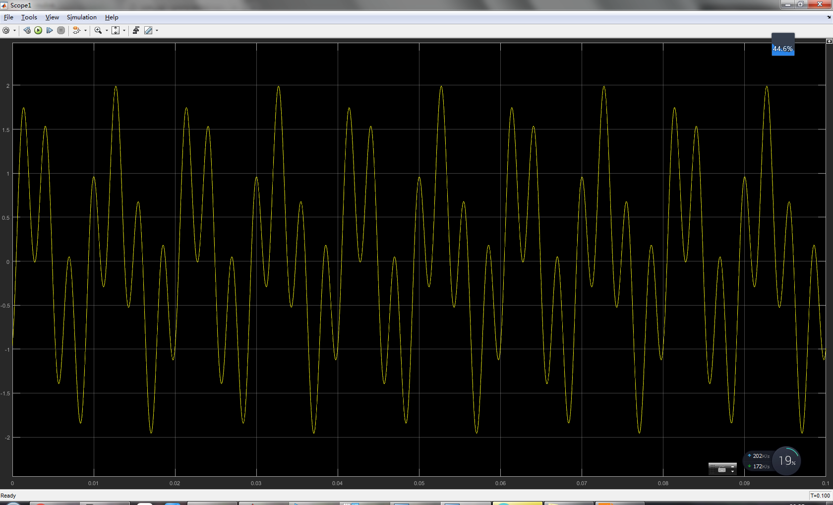

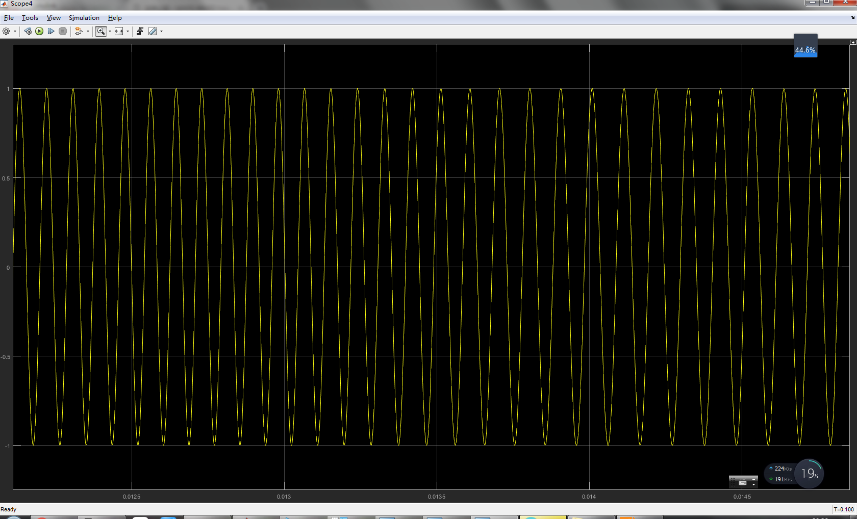

调制后波形:10kHz的载波,1k的频偏系数

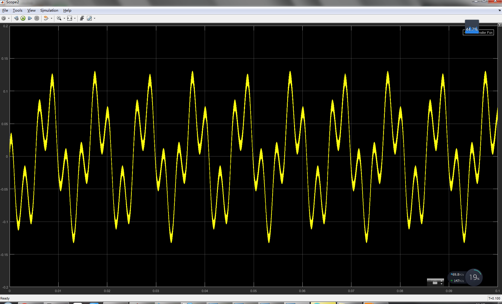

解调后波形:
