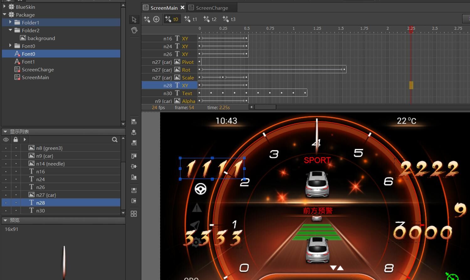

像Flash小电影一样做 UI, 你玩过吗?据说可以在 f1c100s 上面跑
QQ群看到的,随手转发, 原作者 @Gardenia
据说是用了fairygui: http://www.fairygui.com/
源码地址: https://github.com/fairygui/FairyGUI-unity

目前是基于xboot做的,系统关联性不强,FairyGUI那个群主要是说怎么用这个软件做游戏,至于实现方面说起来内容有点多。
1、首先做一个插件,识别FairyGUI里面生成的各种控件、动画属性,生成C代码
2、控件最小对象是图片,图片以各种组合方式,组成其他控件(比如图片文字,button、List、Menu等)
3、控件属性包含位置、大小、透明度、缩放比例、旋转角度等等
4、控件显示做成播放器方式,根据控件属性循环播放控件
5、动画实现根据FariyGUI导出的动画属性,加上时间戳,所以动画的播放只用将该动画属性时间戳归零(动画可多动画组合)
6、每一个界面以Screen为单位,每个Screen结构包含控件List、动画List等,切换界面只用播放器的全局Screen指针
7、最后晕哥传的视频,是添加了四叉树脏矩形算法,显示效率提高了接近2.5倍,原本全屏刷写约20帧多一点
