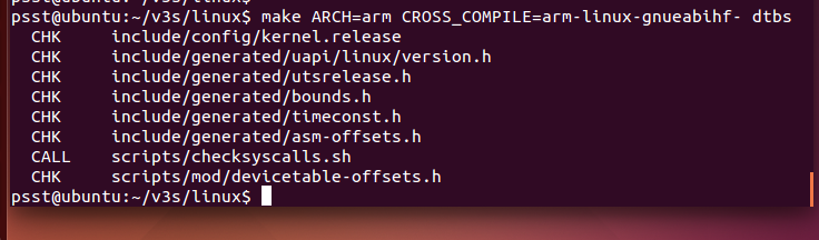

是啊,是跟buildroot没关系,我现在回到linux源码,make ARCH=arm CROSS_COMPILE=arm-linux-gnueabihf- 这一步正常,编译了zimage 但是make ARCH=arm CROSS_COMPILE=arm-linux-gnueabihf- dtbs,没有提示错误,也没有生成dtb文件,现在就卡在这里了。
  CHK     include/config/kernel.release
  CHK     include/generated/uapi/linux/version.h
  CHK     include/generated/utsrelease.h
  CHK     include/generated/bounds.h
  CHK     include/generated/timeconst.h
  CHK     include/generated/asm-offsets.h
  CALL    scripts/checksyscalls.sh
  CHK     scripts/mod/devicetable-offsets.h
后面没有提示是否生成了dtb文件,也没错误信息
#20 2019-01-22 14:50:41
已发帖子: 9,412
Re: 荔枝派v3s spi nor flash无法启动
卡死在这里, 连命令提示符都没有了吗?
#21 2019-01-22 15:00:13
psst
注册时间: 2019-01-22
已发帖子: 92
积分: 22.5
卡死在这里, 连命令提示符都没有了吗?
不是卡死。已经结束,但是没有提示,我查了没生成dtb文件,奇怪的是故意在dts文件加些错误,也不提示错误信息
最近编辑记录 psst (2019-01-22 15:03:22)
#22 2019-01-22 15:09:44
已发帖子: 9,412
find . | grep \\.dtb$
一个 dtb 文件都没有生成?
换个虚拟机/环境试一试了.

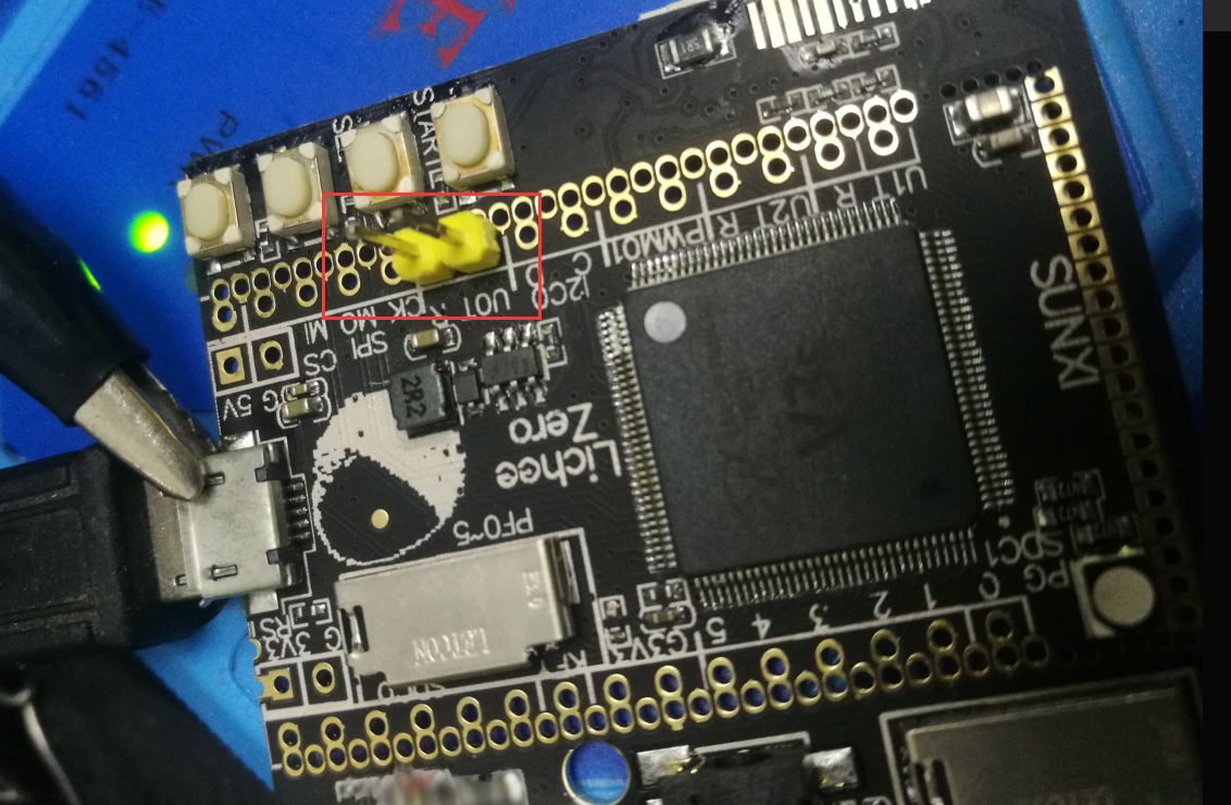

晕哥 ,调试串口是UART0吧,是不是2.54插针可以插的两个脚,串口没有输出,波特率115200,我已经按照教程烧写了flashimg.bin,板子没任何反应。目前没有sd卡,usb供电,flash是w25q128,如果烧写的有问题,上电会不会有串口输出?
#26 2019-01-22 17:19:17
已发帖子: 9,412
是这组口
https://whycan.cn/t_2039.html
试一试我这个 TF 卡固件
