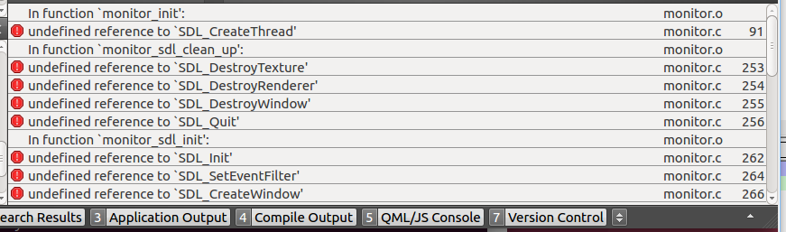

将littlevgl_linux_qtcreator这个源码放到QT中 有错误
将littlevgl_linux_qtcreator这个源码放到QT中 而且我的SDL2也下载了但是我添加了这些相对于的文件还是一样的报错
#2 2018-12-04 17:56:27
Re: 将littlevgl_linux_qtcreator这个源码放到QT中 有错误
这是一个链接错误,应该是缺 libSDL2.a 库文件
https://whycan.cn/t_714.html#p2599
现在我安装了SDL2 但是还是还是报错 这个libSDL2-2.0.so.0的库也有
#5 2018-12-05 09:57:05
先用命令行编译吧,QtCreator 把简单问题弄复杂了,导致难以驾驭.

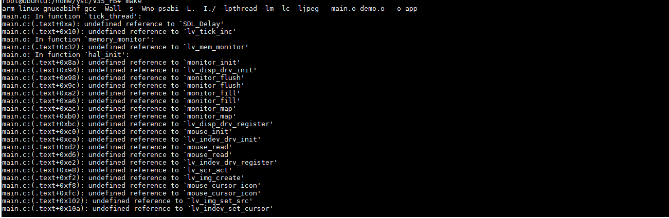

哎哎 现在编译都有问题
./libSDL2.so: file not recognized: File format not recognized

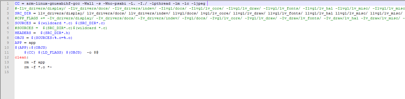

楼主 #15 2018-12-05 16:18:12
无情一刀
注册时间: 2018-09-04
已发帖子: 723
积分: 690
我在文件中都加头文件 但是还是报错
这个是makefile文件
#16 2018-12-05 16:19:39
无情一刀 wrote:
哎哎 现在编译都有问题
出现这样的错误 我的安装包是这样的 SDL2-2.0.5.tar.gz
so 文件是动态链接库,不能直接执行.
#17 2018-12-05 16:22:18
无情一刀 wrote:
我在文件中都加头文件 但是还是报错
/files/members/1116/33_20181205-0316.png
这个是makefile文件
/files/members/1116/44.png
V3s linux 跑不要用SDL, 得用 framebuffer:
https://github.com/littlevgl/lv_drivers/blob/master/display/fbdev.c
https://github.com/littlevgl/lv_drivers/blob/master/display/fbdev.h
SDL是 Windows/Ubuntu 模拟器上面用的画布而已,
嵌入式Linux已经存在画布 ---- framebuffer 了, 你无需再用 SDL模拟器了。
