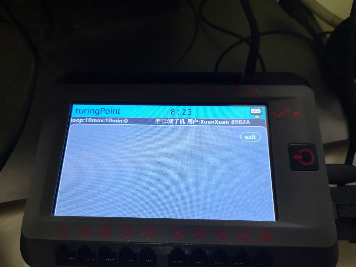

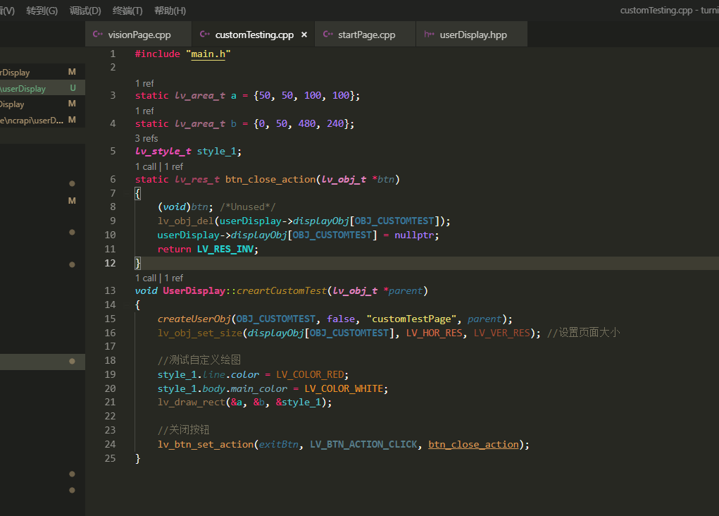

如何使用LVGL绘制矩形?@晕哥
我尝试使用这个功能。
但他似乎无效。
画一个矩形
@param cords_p矩形的坐标
@param mask_p矩形将仅在此蒙版中绘制
@param style_p指向一个样式的指针
void lv_draw_rect(const lv_area_t * cords_p,const lv_area_t * mask_p,const lv_style_t * style_p);
我在想他是不是一定要在一个空屏幕上绘制的.我这建立了一个PAGE 所以没用.还是我压根弄错了.
主要我做个利用PIXY颜色传感器识别东西的模块.
