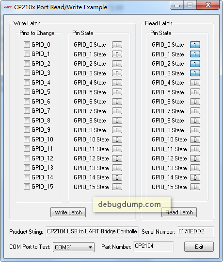

Re: CP21xx SDK 可以通过编程控制上面的 GPIO0/1/2/3
USBXpressHostSDK\CP210x\Debug\x64\CP210xPortReadWrite.exe
可以读入GPIO状态, 也可以输出GPIO高低电平.

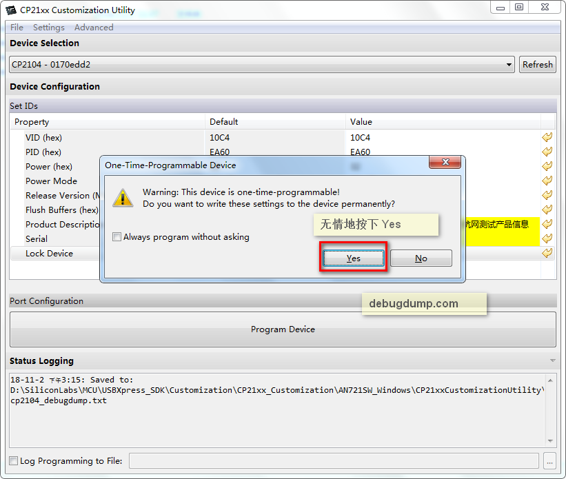

OTP 默认配置!

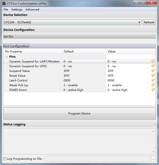

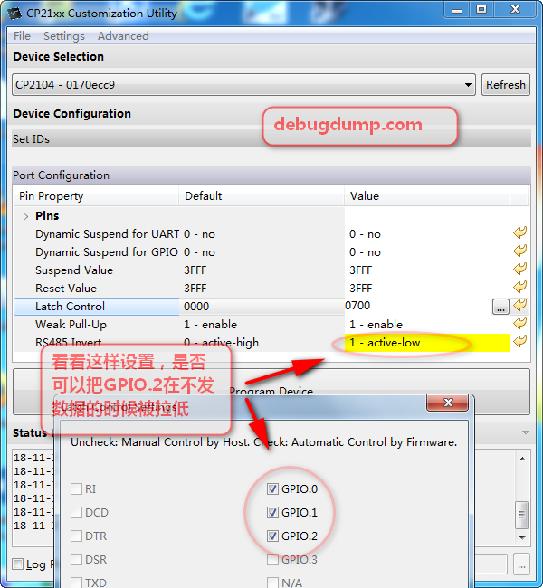

根据这个帖子 最近要做一个物联网传感器项目, 买了一条 USB 转 RS485/RS422 线 (帝特DT-5019)
RS485 芯片的控制引脚, 不发送的时候应该拉低,让收发芯片处于收数据状态,
但是上面的设置, GPIO.2 不发数据时候处于高电平, 看来配置应该有误了。
楼主 #11 2018-11-03 11:19:00
已发帖子: 9,515

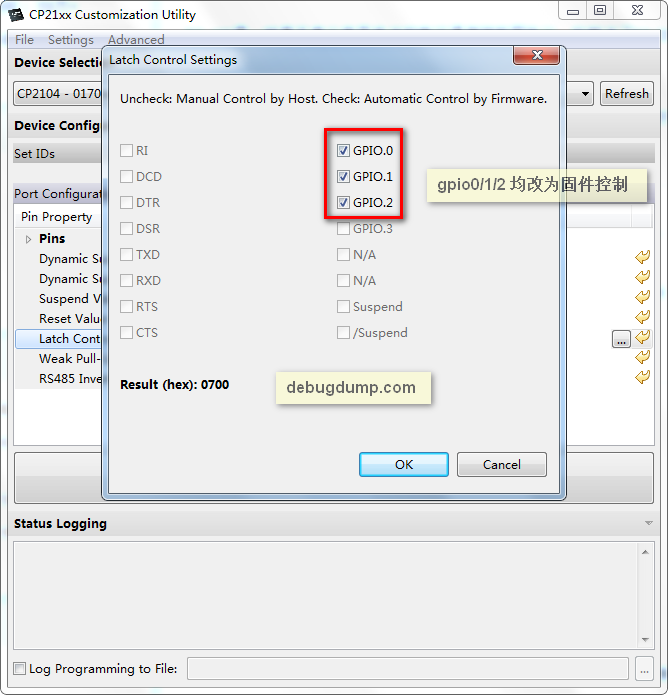

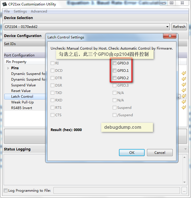

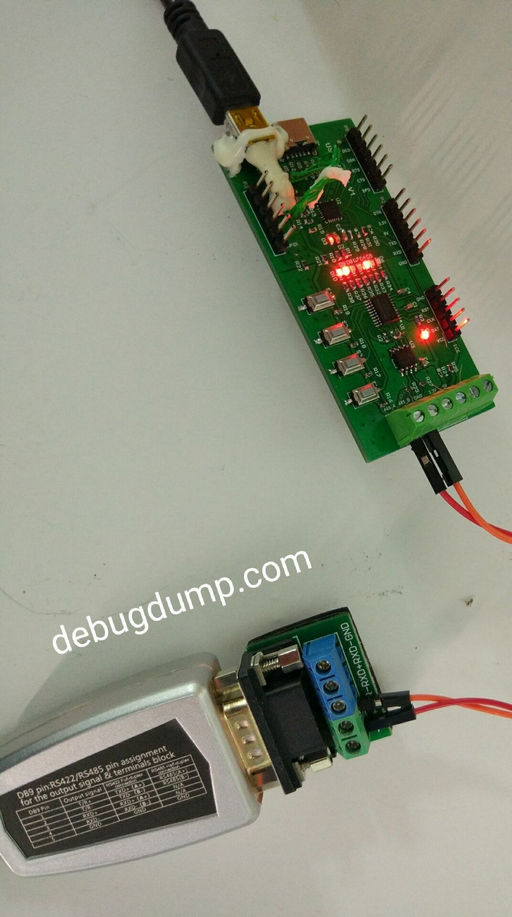

楼主 #12 2018-11-03 11:19:42
已发帖子: 9,515
实践证明: 11楼的方法是完全正确的,现在不发数据的时候, GPIO.2 已经处于低电平了。
这个逻辑与我在淘宝购买的USB转换线 https://whycan.cn/t_1807.html 一致了。
到此, 把 cp2104 改造成 usb转RS485收发器任务基本可以完成了。

又细看了cp2104发现它的GPIO0-2的编程是一次性的。那么是不是说一旦设置为输入后就没法在改变为输出模式了呢?
楼主 #14 2018-11-03 18:03:45
已发帖子: 9,515
对,为了测试上面的RS485功能(GPIO.2)废掉了两个cp2104

这个板子还没有 CP2104 还没有OPT编程, GPIO.2默认是低电平,所以接上RS485芯片之后只能收,不能发。

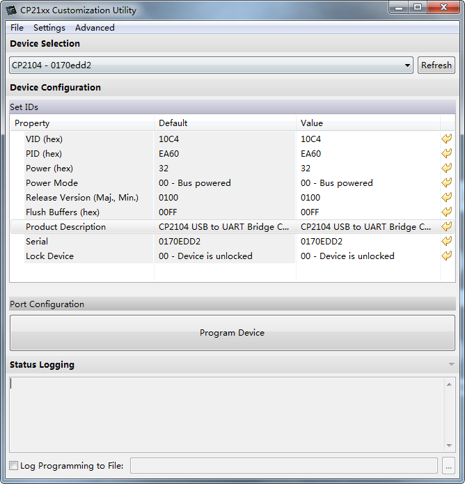

CP21xxCustomizationUtility.exe配置文件下载:cp2104_debugdump.7z
文件内容:
#com.silabs.customizer_1.2.0.201512181646-427
#Sat Nov 10 16:01:38 CST 2018
PropertyVID=10C4
CP2103_4GroupPortConfigRoot/CP2103_4GroupPins/0=
version=2
PropertyProductDescr=whycan.cn RS485 cable
PropertyReleaseVer=0100
PropertySerial=AABBCCDD
CP2103_4GroupPortConfigRoot/PropertyResetValue/4=3FFF
CP2103_4GroupPortConfigRoot/PropertyLatchControl/5=0700
CP2103_4GroupPortConfigRoot/PropertyToggleValues/7=1
CP2103_4GroupPortConfigRoot/PropertyToggleValues/6=1
CP2103_4GroupPortConfigRoot/CP2103_4GroupPins/PropertyPin/9=0
CP2103_4GroupPortConfigRoot/CP2103_4GroupPins/PropertyPin/12=0
CP2103_4GroupPortConfigRoot/CP2103_4GroupPins/PropertyPin/8=1
PropertyPowerMode=00
CP2103_4GroupPortConfigRoot/CP2103_4GroupPins/PropertyPin/11=0
CP2103_4GroupPortConfigRoot/CP2103_4GroupPins/PropertyPin/7=1
CP2103_4GroupPortConfigRoot/PropertyToggleValues/2=0
CP2103_4GroupPortConfigRoot/CP2103_4GroupPins/PropertyPin/10=0
CP2103_4GroupPortConfigRoot/CP2103_4GroupPins/PropertyPin/6=0
CP2103_4GroupPortConfigRoot/PropertyToggleValues/1=0
CP2103_4GroupPortConfigRoot/CP2103_4GroupPins/PropertyPin/5=1
CP2103_4GroupPortConfigRoot/CP2103_4GroupPins/PropertyPin/4=1
CP2103_4GroupPortConfigRoot/PropertySuspendValue/3=3FFF
CP2103_4GroupPortConfigRoot/CP2103_4GroupPins/PropertyPin/3=0
CP2103_4GroupPortConfigRoot/CP2103_4GroupPins/PropertyPin/2=1
CP2103_4GroupPortConfigRoot/CP2103_4GroupPins/PropertyPin/1=0
CP2103_4GroupPortConfigRoot=
CP2103_4GroupPortConfigRoot/CP2103_4GroupPins/PropertyPin/0=0
device=CP2104
PropertyPID=EA60
PropertyFlushBuffers=00FF
PropertyPower=32
PropertyLockValue=00
按上面配置之后, 工作非常正常了, GPIO 0/1/2 都由CP2104 固件控制.
