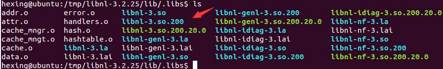

#12 2017-12-27 22:04:37
Re: 各路大神,交叉编译libnl-3.2.25成功后没有libnl-3.so.200库,是什么问题?
我试了一下,明明有生成文件!
#13 2017-12-27 22:05:33
NOTE只是提示,仔细看,没毛病。
楼主 #14 2017-12-27 22:26:12
zhuacai
注册时间: 2017-12-16
已发帖子: 234
积分: 233.5
/files/members/3/QQ20171227220343.png
我试了一下,明明有生成文件!
我的怎么没有,你能写下你的步骤吗
root@ubuntu:/home/vv3/Downloads/wifi/libnl-3.2.25/lib/.libs# ls
addr.o error.o libnl-genl-3.lai libnl-nf-3.lai object.o
attr.o handlers.o libnl-idiag-3.a libnl-route-3.a socket.o
cache_mngr.o hash.o libnl-idiag-3.la libnl-route-3.la utils.o
cache_mngt.o hashtable.o libnl-idiag-3.lai libnl-route-3.lai version.o
cache.o libnl-genl-3.a libnl-nf-3.a msg.o
data.o libnl-genl-3.la libnl-nf-3.la nl.o
#15 2017-12-27 23:17:26
执行这个x86编译:
./configure --prefix=/usr \
--sysconfdir=/etc \
--disable-static &&
make

#17 2017-12-28 09:09:01
刚才用办公电脑再试了一次, 仍然非常正常:
wget https://www.infradead.org/~tgr/libnl/files/libnl-3.2.25.tar.gz
tar xvf libnl-3.2.25.tar.gz
./configure --prefix=/usr --sysconfdir=/etc --disable-static
make -j3
#18 2017-12-28 09:24:34
用arm-linux工具链也正常
./configure --prefix=/usr --sysconfdir=/etc --disable-static --host=arm-linux
make -j3
605364021 wrote:
你是在编译 wifi 工具集吧? 建议用 buildroot.
晕哥,我把buildroot下的库文件拉出来交叉编译出arm架构下的.so文件,这样可以?
可以, 我一直都是这么做的。
单独啦出来交叉编译,Makefile要怎么修改或者./configure怎么设置?
