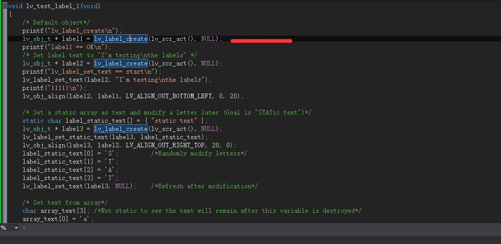

littlevgl移植后调用里面的函数总是说 Out of memory

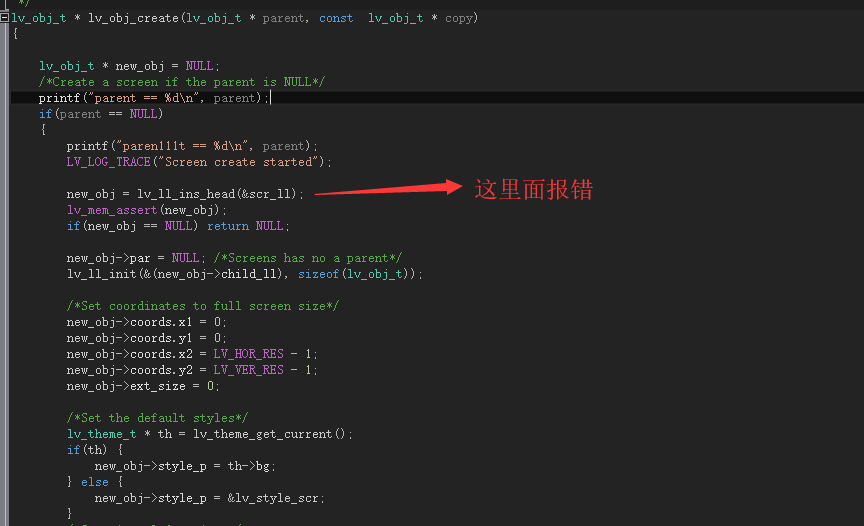

因为这里我我是创建一个label 调用了 lv_label_create 在lv_label_create这个函数中有一个lv_obj_create一到下面图的时候就报错 按理说调用库的事不会报错的
下面图的是我创建label的
在这个里面报错了 弹出这里面错误信息

内存指针为NULL,不能继续执行了

是的我忘记加这个了 lv_init();

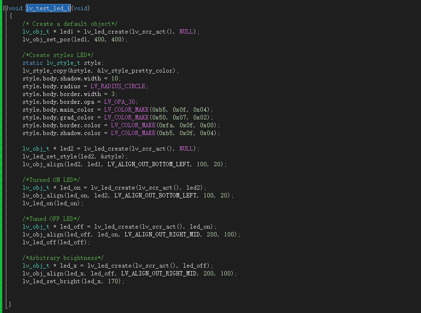

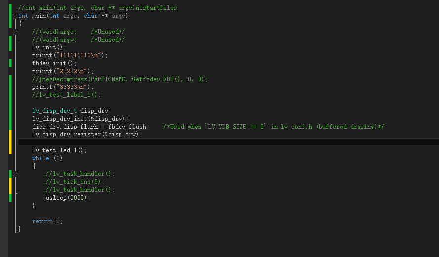

解决了 忘记初始化了 lv_init() 为什么我加了这个lv_test_led_1 就是例子里面的函数 我想看看 效果 好像没有什么什么出来 不知道是不是还有那个函数没有加了
#6 2018-12-06 15:09:28
Re: littlevgl移植后调用里面的函数总是说 Out of memory
画点函数赋值了吗

画点函数赋值了吗
从这里面好像是没有看到
#8 2018-12-06 15:23:08
https://github.com/littlevgl/lv_projects/blob/master/linux_frame_buffer/main.c
/Add a display the LittlevGL sing the frame buffer driver/
lv_disp_drv_t disp_drv;
lv_disp_drv_init(&disp_drv);
disp_drv.disp_flush = fbdev_flush; /It flushes the internal graphical buffer to the frame buffer/
lv_disp_drv_register(&disp_drv);

所以我就直接从led里面的创建函数复制过来了lv_test_led_1,刚才测试还是一样的额 所以我没有用那个demo_create();

但是屏幕驱动你得加, 不然怎么显示?

屏幕驱动加了的

刚才里面的这个lv_task_handler函数具体是干什么用的了
#13 2018-12-06 16:15:28
lv_task_handler() 一定要调用, 否则GUI 不能被驱动, 相当于单片鸡的晶振.
https://github.com/littlevgl/lvgl
Porting
In the simplest case you need 5 things:
Call lv_tick_inc(x) every x milliseconds in a Timer or Task (x should be between 1 and 10)
Register a function which can copy a pixel array to an area of the screen.
Register a function which can read an input device. (E.g. touch pad)
Copy lv_conf_templ.h as lv_conf.h and set at least LV_HOR_RES, LV_VER_RES and LV_COLOR_DEPTH.
Call lv_task_handler() periodically every few milliseconds. For a detailed description visit https://github.com/littlevgl/lvgl/wiki/Porting Or check the Porting tutorial

是的 刚开始就是没有加 怎么画都没有用
