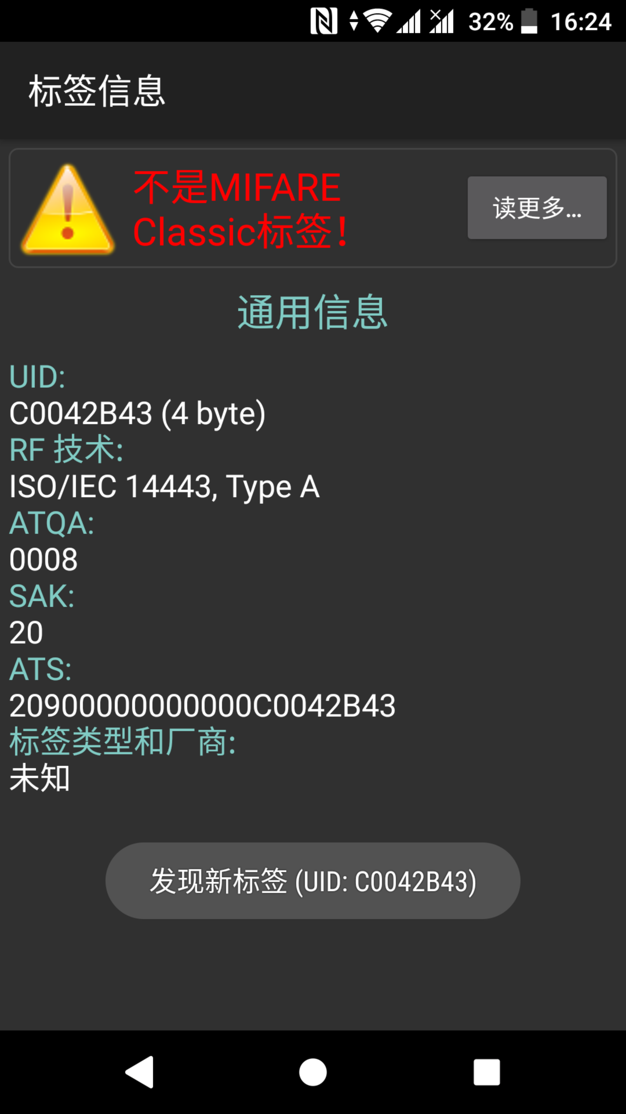

最近学校开通了热水,以前从来都是冷水的,自然也有了热水卡,就是有点贵,恰好手机有NFC,所以萌发了研究一下热水卡的心思。
使用软件为mifare经典工具,当我把卡片贴上去后确是提示“不是mifare classic标签”。这个卡片究竟是什么类型的卡呢?是否需要专门的设备和软件来读取?有此疑问。Screenshot_20181128-162500.png
#2 2018-11-28 16:48:11
已发帖子: 9,440
Re: 关于这张卡片的疑问
那可能不是逻辑加密卡了, 有可能是复旦微电子的 CPU卡, 里面有跑OS和算法。
如果真是CPU卡,破解难度非常大。

刚刚去搜索了一下,我发现CPU卡容量好像比4 byte大呀,最小的都是8 byte的样子。
某些复旦微电子的CPU标签貌似基于 ISO14443A协议, 用自己的私有命令交互.

又来请教一下各位大佬了,还是和之前的有关,控水机型号为ZF-S4602,今天把它从管子上面拆下来了,但是由于有防拆措施,没有能打开壳子。去查控水机相关资料时看到它的技术参数是这样的:读卡类型: Mifare One 标准卡     工作频率:13.56 MH这么一来那张卡应该是M1卡吧?但是怎么好像读不出来?同时想问问,各位有上面办法能够搞到那个机子让出热水的方法吗?某个宿舍已经有人成功了,直接将机子那里搞坏掉的样子,不用插卡直接出水,不过询问他他不愿意说明。
楼主 #18 2018-11-29 19:28:34
矢空竹
注册时间: 2018-11-27
Re: 关于这张卡片的疑问
又去找了一些资料,感觉是CPU模拟卡...
