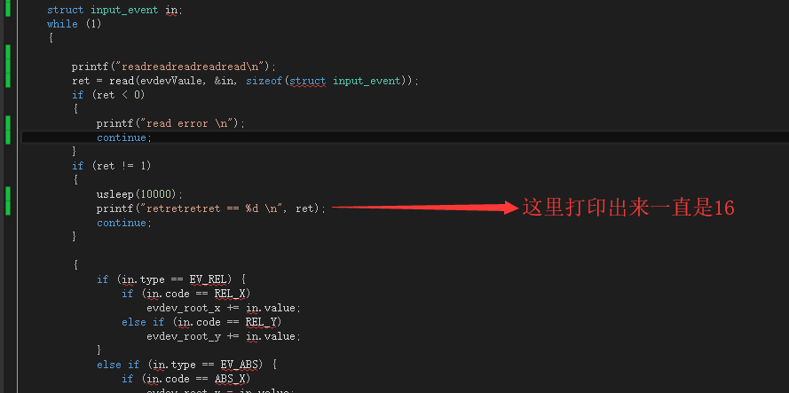

-1是出错了
在内核里面有打印出来了坐标 上传了成功
但是我去从event0去读取数据的时候就是一直在read这里
楼主 #6 2018-12-08 15:20:44
无情一刀
注册时间: 2018-09-04
已发帖子: 723
积分: 690
Re: 用LittlevGL 里面的lv_task_create创建认为 没有起作用
无情一刀 wrote:
read 返回 -1, 代表出错了吧?
-1是出错了
在内核里面有打印出来了坐标 上传了成功
这里的ret一直是16

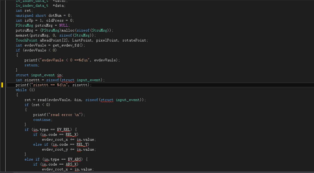

#7 2018-12-08 15:29:13
看下 struct input_event 的 size 是不是 16 ?如果是的说明读到数据了。
楼主 #8 2018-12-08 15:49:33
无情一刀
注册时间: 2018-09-04
已发帖子: 723
积分: 690
哈哈 确实我这边弄错了 我在他原有的基础上稍微该了下 但是下面有一个判断不等于1所以就一直卡住了 谢谢诶

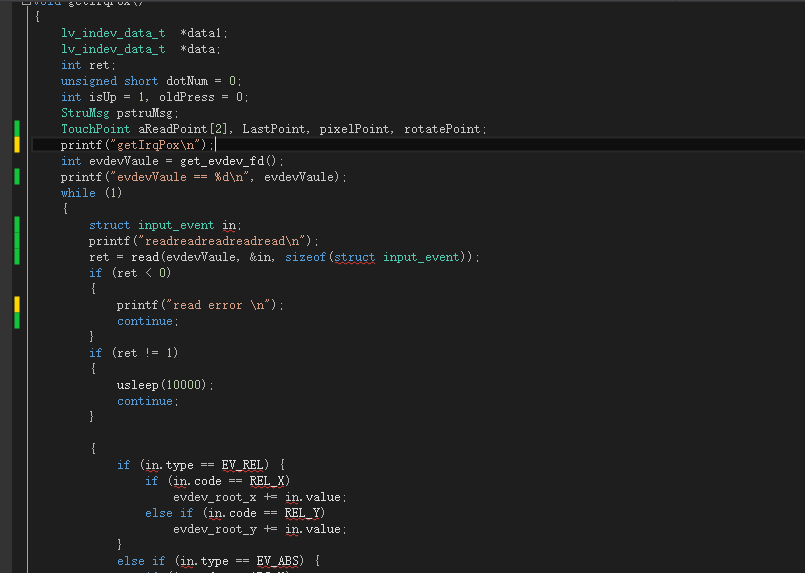

楼主 #13 2018-12-10 08:55:44
无情一刀
注册时间: 2018-09-04
已发帖子: 723
积分: 690
getIrqPox() 定义看下
我这个函数主要是去读取触摸位置,里面是有一个while
#14 2018-12-10 09:13:10
这个task只是一个timer(定时器)而已,本质上是回调函数, 如果回调里面有死循环, 当然就把整个程序塞住了.
#15 2018-12-10 09:14:25
如果是定时执行的, 你可以把 while(1) 去掉, 反正是定时时间到就会执行.

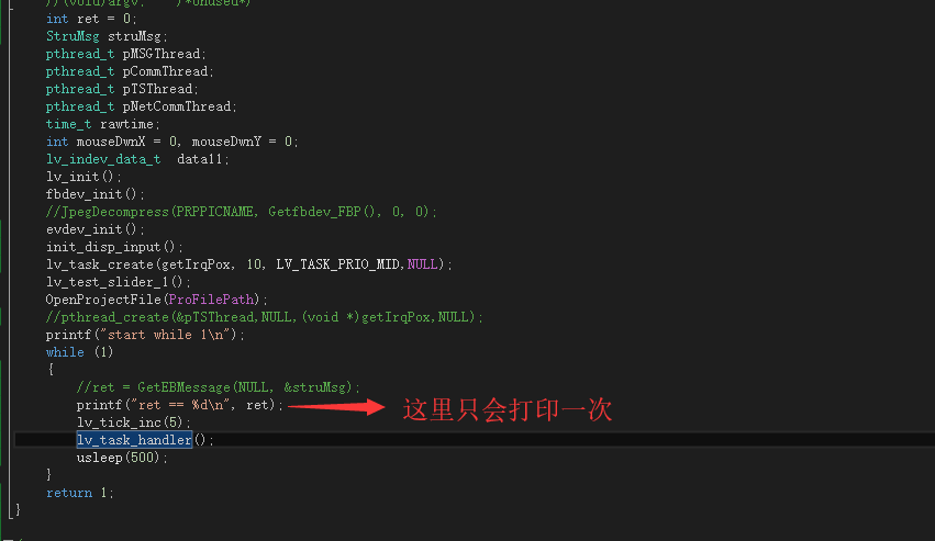

楼主 #16 2018-12-10 14:17:52
无情一刀
注册时间: 2018-09-04
已发帖子: 723
积分: 690
我里面吧while(1)去掉了还是会一样的 就是主函数里面while(1)里面还是不会打印
应该是一直在这个里面lv_task_handler
#17 2018-12-10 14:22:47
主函数的 while(1) 当然要不停的执行 lv_task_handler( ), 这相当于单片机的晶振, 驱动整个 GUI
