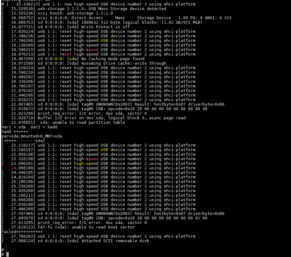

USB挂着SD卡失败 用的自动挂载的脚本
以前挂载SD卡没有问题  然后挂载SD nand 都是用的同一个脚本  SDnand 上电就挂载上去了  说明脚本没有问题了  配置和以前是一样的额

SD卡和 SD NAND 用同一组 SDIO口吗?

哈哈  我这个USB接了串口和SD卡  所以不行 只能使用其中之一  ,

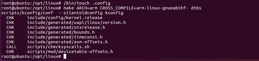

晕哥 碰到很奇怪的问题  为什么我sun8i-v3s-licheepi-zero.dtb这个文件删除了
然后再去 make ARCH=arm CROSS_COMPILE=arm-linux-gnueabihf- dtbs 去编译获取dtb文件  就是死活都不会生成dtb了

好奇 USB 怎么接了串口和SD卡的?
先执行touch .config, 再执行 make ARCH=arm CROSS_COMPILE=arm-linux-gnueabihf- dtbs 呢?

你说的这个touch .config 没有这个命令吧 我刚才试了下 找不到命令

touch 是 发行版linxu 自带命令, 在 /bin/touch

我试了usr/bin/touch .config   然后后面就是上面的那条指令  dtb还是没有出来

touch 对应的 sun8i-v3s-licheepi-zero.dts 文件呢?

我不是很明白你说的 你是说后面还要带文件吗

touch arch/arm/boot/dts/sun8i-v3s-licheepi-zero.dts

还是一样的 不出来dtb  里面也没有生成dtb文件

我都clean了  发现还是一样的  就是不出来dtb

实在不行,从 git clone 一份, 再 make  吧
