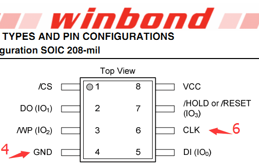

以下描述说明为了清除spl-flash内容,连接flash 1和4。
licheenano板上哪个引脚是“flash 1 pin”和"flash 4 pin"?
1.短接flash 1、4脚(当flash中无可引导代码时无需此步骤)
2.连接USB
3.松开短接的引脚
4.输入下列指令
#2 2018-12-11 08:05:50
已发帖子: 9,440
Re: flash 1,4 pin
短路flash 4, 6脚 可以可靠进入FEL

可以拿笔头直接短接6到7脚,方便快捷

我是每次都把uboot前面0x1000擦除,然后复位就能进入FEL模式了,麻烦的地方是需要重新烧写uboot

启动时候在uart串口输入字符‘2’,好像也可以进入烧写模式(fel),需要原厂uboot

记得那个提到,说SD卡中有特殊文件,也能进FEL?谁有这个文件?

http://linux-sunxi.org/FEL
https://github.com/linux-sunxi/sunxi-tools/blob/master/bin/fel-sdboot.sunxi
