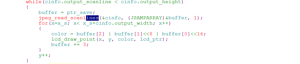

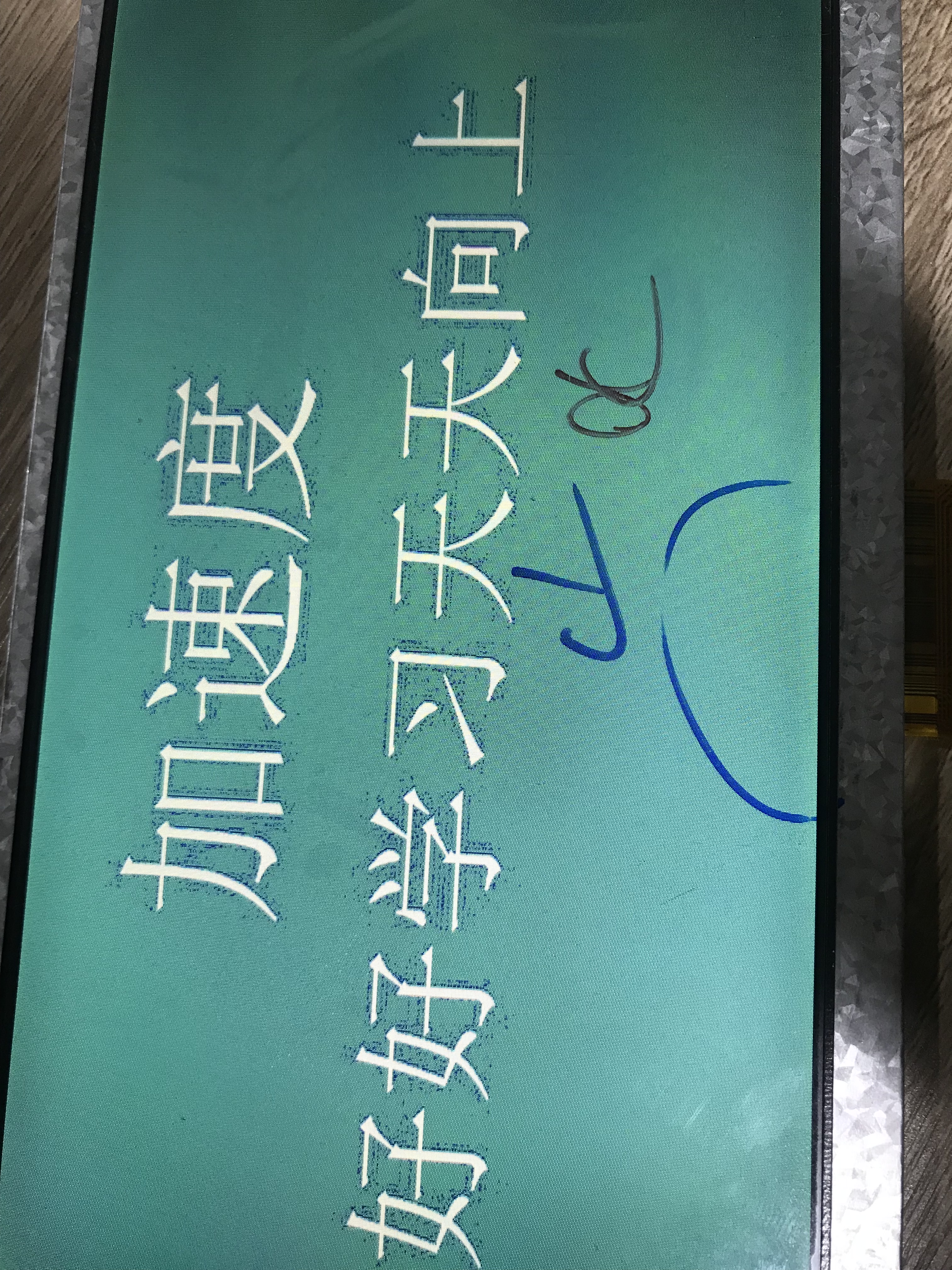

用V3S显示出来的图片为什么 图片上面的字有好多的毛刺了
下面是我的写到fb的
这里是显示效果图
#2 2018-12-19 17:16:27
已发帖子: 9,524
Re: 用V3S显示出来的图片为什么 图片上面的字有好多的毛刺了
用 buildroot 自带的 fbv 显示看看,先排除硬件问题
#3 2018-12-19 17:18:18
basicdev
注册时间: 2017-10-02
已发帖子: 159
积分: 159
JPEG文件本来就是有损的,边沿数据会丢失,把JPEG质量提到最高试一试
楼主 #4 2018-12-19 17:32:36
无情一刀
注册时间: 2018-09-04
已发帖子: 723
积分: 690
我生产的图片的图片很好 问下 配置LCD的那个极限值是是配置那个变量了

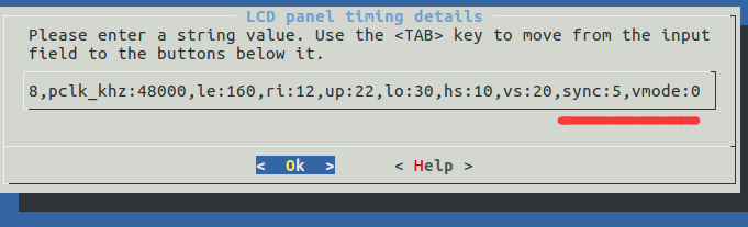

楼主 #7 2018-12-19 17:41:37
无情一刀
注册时间: 2018-09-04
已发帖子: 723
积分: 690
CLK_POL 这个是什么?
那个弄屏幕的人说要配置这个极限值 问下下图的最后两个参数是什么意思了
#8 2018-12-19 17:47:08
已发帖子: 9,524
这几个参数没有调过, 不过看起来有点不像是这里的问题.

#10 2018-12-19 19:04:21
basicdev
注册时间: 2017-10-02
已发帖子: 159
积分: 159
这个参数是干嘛的,时钟极性?应该改成什么值?
