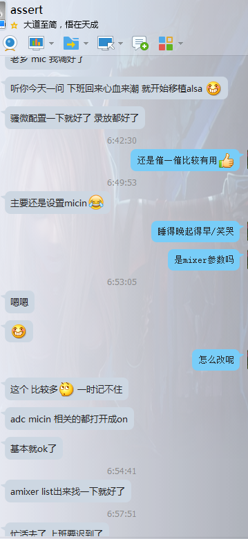

现在就是声卡不能正常录音,我使用alsamix配置了mic 开启,还是不能正常录音。

配一下 mixer 寄存器就可以了, 你试一试。

@晕哥,非常感谢,问题已经解决了,确实是我的配置问题。
amixer list 打出来大家看看。

amixer 参数调整后不能自动保存的,需要特别保存一下。
alsactl store -f /var/lib/alsa/asound.state
重启后alsactl restore -f /var/lib/alsa/asound.state
