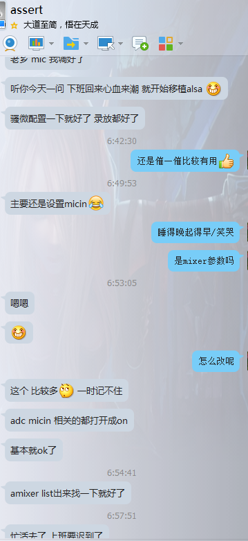

   现在就是声卡不能正常录音,我使用alsamix配置了mic 开启,还是不能正常录音。

#6 2018-06-21 08:34:53
已发帖子: 9,342
Re: f1c100s 荔枝派nano测试声卡功能 遇到的问题 spi flash 启动
配一下 mixer 寄存器就可以了, 你试一试。
在线
楼主 #7 2018-06-21 12:26:19
fly_to_bluesky@126.com
注册时间: 2018-06-13
@晕哥,非常感谢,问题已经解决了,确实是我的配置问题。
  amixer list 打出来大家看看。

amixer 参数调整后不能自动保存的,需要特别保存一下。
alsactl store -f /var/lib/alsa/asound.state
重启后alsactl restore -f /var/lib/alsa/asound.state

晕哥,在使用C600的套路里面我遇到了几个问题呢,不知道怎么解决,请大神分析下:
1.单独编译linux3.10时,想提取出dtb和zImage文件,但是make ARCH=arm CROSS_COMPILE=arm-linux-gnueabi- dtbs -j4,之后出现了错误:
      include/linux/compiler-gcc.h:106:1: fatal error: linux/compiler-gcc7.h: No such file or directory
      #include gcc_header(__GNUC__)
      这个我尝试安装了gcc7.0还是没能解决。
2.为什么按照C600的套路我,我把镜像下载到板子之中,输入cat /proc/asound/cards之后还是提示no soundcards
   请问下这个问题是不是跟我没有将alsa库移植进系统有关呢?
3.晕哥我还想请教下在C600的套路里面我想修改根文件系统,但是不知在哪个地方可以修改根文件系统?
