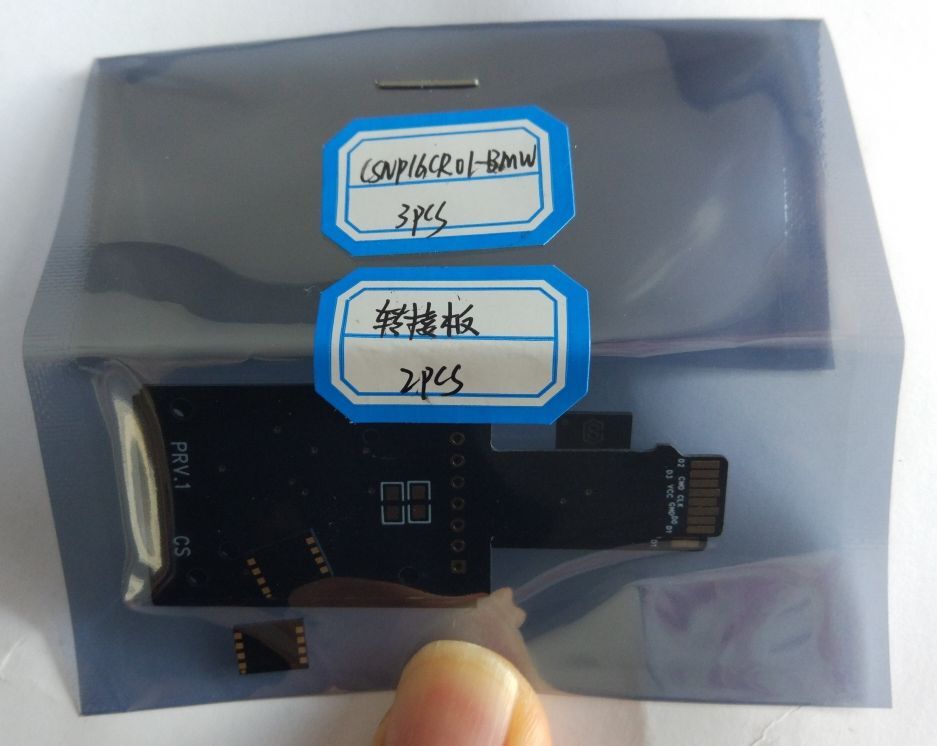

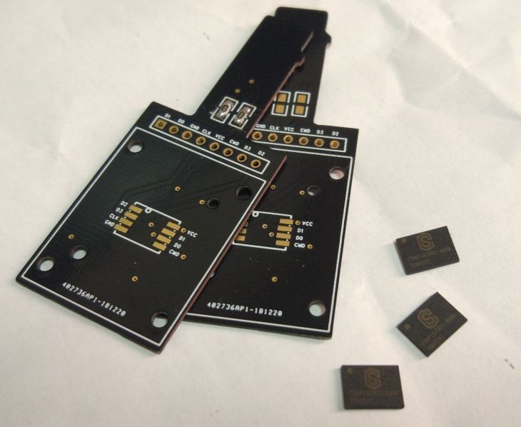

感谢 @雷龙发展 收到了免费赠送的转接板 和 SD NAND 芯片(CSNP1GCR01-BMW)

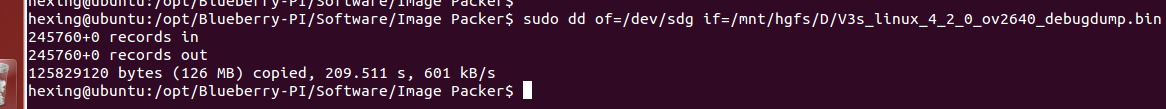

/opt/Blueberry-PI/Software/Image Packer$ sudo dd of=/dev/sdg if=/mnt/hgfs/D/V3s_linux_4_2_0_ov2640_debugdump.bin
245760+0 records in
245760+0 records out
125829120 bytes (126 MB) copied, 209.511 s, 601 kB/s

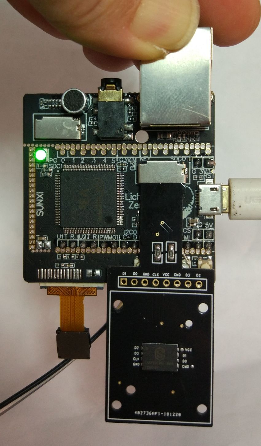

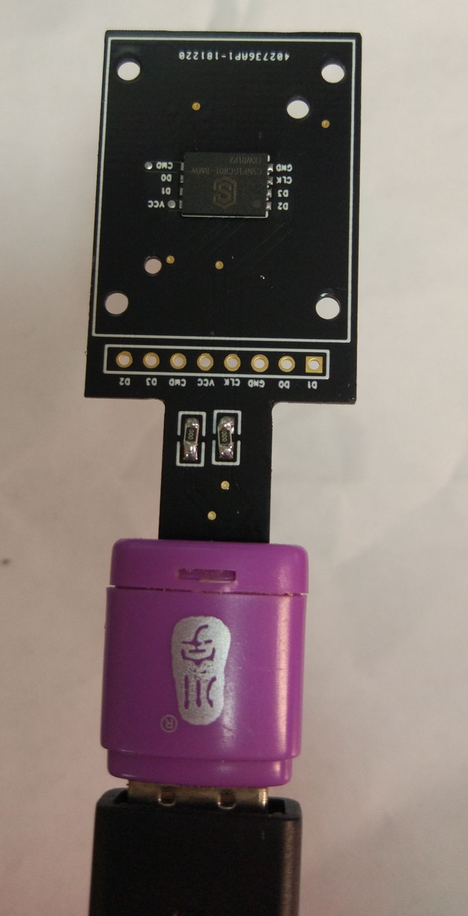

迫不及待焊上了一片, 插入 usb TF 读卡器, 烧一个蓝莓派固件.
楼主 #3 2019-01-11 14:16:26
已发帖子: 9,513
Re: 感谢 @雷龙发展 收到了免费赠送的转接板 和 SD NAND 芯片(CSNP1GCR01-BMW)
启动正常, 抓图正常!
参考: 围观蓝莓派(Blueberry-PI)之后, 一定要试一试 主线 Linux DVP CSI 摄像头
这里有固件下载

晕哥 我现在就是用这个卡座区放SD NAND 为什么上电后 在虚拟机里面找不到 这个盘了
因为这个SDnand里面有程序,就是用1G里面反向导入进去的 我用串口看了信息 板子是从SDnand里面读取了 如果是我要去更新SDnand里面的程序
就是在虚拟机里面一直不出来盘符

我刚才是下拉了那个SDnand的clk脚 然后重启 在linux下有一个图标出来 但是还是没有看到盘符 也

你是用这个 USB 启动的对吗? https://whycan.cn/t_2449.html

没看到盘符可能是没有格式化, 用 gparted 格式化, 或者 dd 已经准备好的烧录文件。
