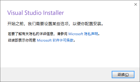

卸载之后, 打算安装一个 VS2017,
发现 vs_professional.exe vs_community.exe 都跑不起来。

后来终于找到一篇有用的文章了: https://www.cnblogs.com/kekec/p/9366688.html
可通过安装kb4019990更新解决该问题
Windows 7 SP1 x86
Windows 7 SP1 x64、Windows Server 2008 R2 x64
Windows Server 2012 x64
安装完Windows 7 SP1 x64版本的补丁之后,一切相安无事了, 发现 VS2017 的安装程序也能跑了.
终于解决了 0xC06D007E 错误
感谢blog的作者

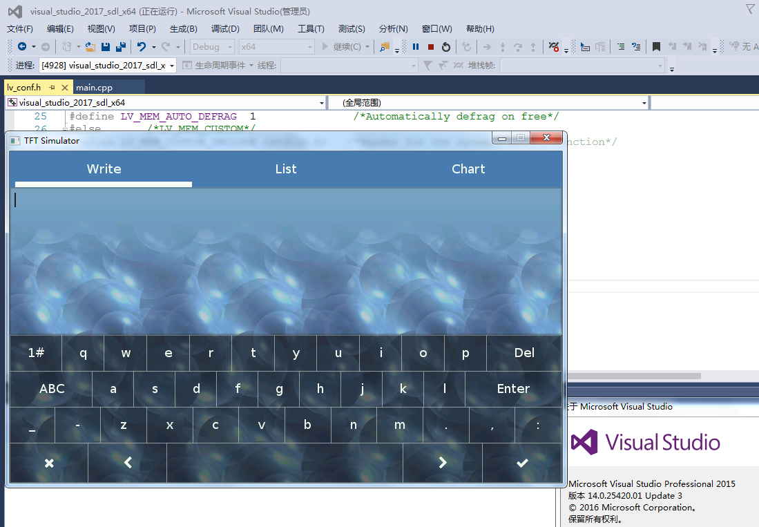

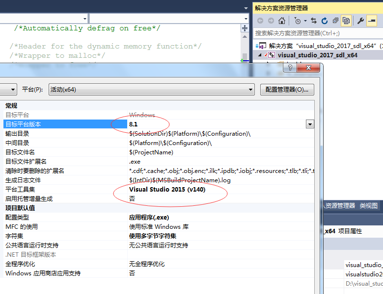

然后用满血复活 VS2015 再试一试晕哥推荐的 littlevgl: https://whycan.cn/t_2058.html
只改了一下 目标平台平台工具集 就完全没有问题了。
