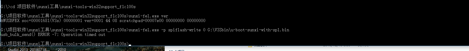

楼主 #4 2018-12-13 09:57:07
无情一刀
注册时间: 2018-09-04
已发帖子: 723
积分: 690
Re: 想在Windows下载程序
#5 2018-12-13 10:02:04
lilo
注册时间: 2017-10-15
已发帖子: 215
积分: 215
Re: 想在Windows下载程序
看起来,你写错了一个字符, 仔细对照了一下,又是对的。
是你自己编译的,还是下载的?
最近编辑记录 lilo (2018-12-13 10:03:49)

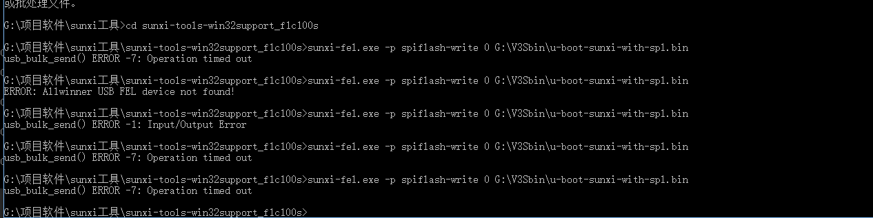

楼主 #7 2018-12-13 10:20:43
无情一刀
注册时间: 2018-09-04
已发帖子: 723
积分: 690
Re: 想在Windows下载程序
#8 2018-12-13 10:32:53
已发帖子: 9,524
Re: 想在Windows下载程序
可能你要自己编译一个了, 那个只能 f1c100s 用

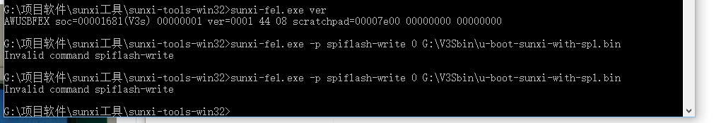

楼主 #12 2018-12-13 15:18:39
无情一刀
注册时间: 2018-09-04
已发帖子: 723
积分: 690
Re: 想在Windows下载程序
这个是V3S的 命令不是这样的吗

#14 2018-12-13 15:21:56
lilo
注册时间: 2017-10-15
已发帖子: 215
积分: 215
Re: 想在Windows下载程序
命令行是一样的, 但是实现不一样呢, 晕哥说的没错, sunxi-fel.exe 需要用不同分支的版本编译。

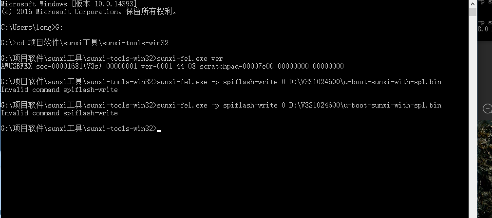

楼主 #16 2019-01-16 14:01:32
无情一刀
注册时间: 2018-09-04
已发帖子: 723
积分: 690
Re: 想在Windows下载程序
你这有这方面的资料吗 就是关于编译Windows下载V3S程序的工具 ,不知道怎么去编译
#17 2019-01-16 14:04:13
已发帖子: 9,524
Re: 想在Windows下载程序
你是要编译过程吗:
https://whycan.cn/t_444.html#p1560

#19 2019-01-16 14:13:59
已发帖子: 9,524
Re: 想在Windows下载程序
当然可以!
V3s / F1c100s 都可以, 不过是分开文件夹的。
