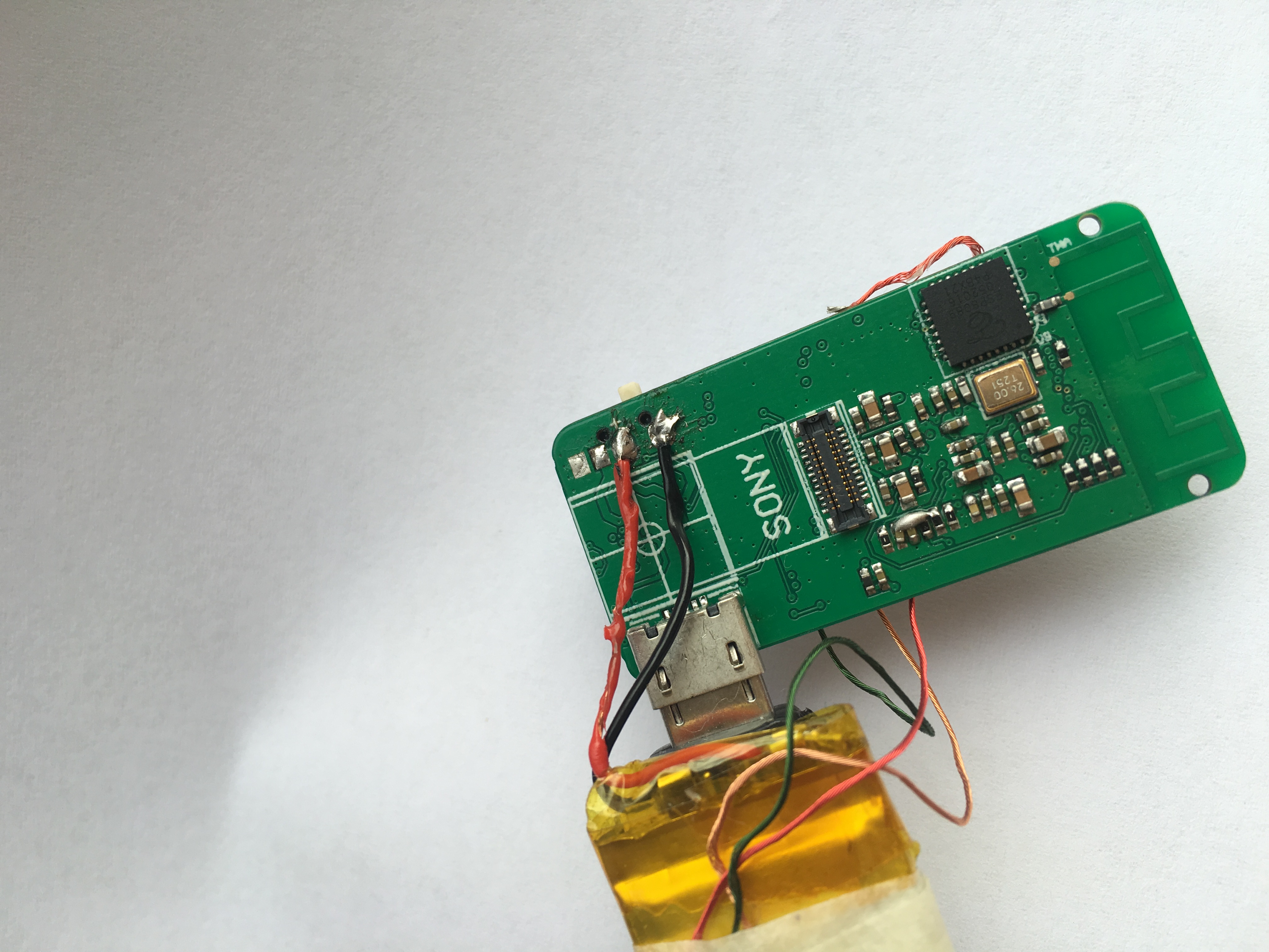

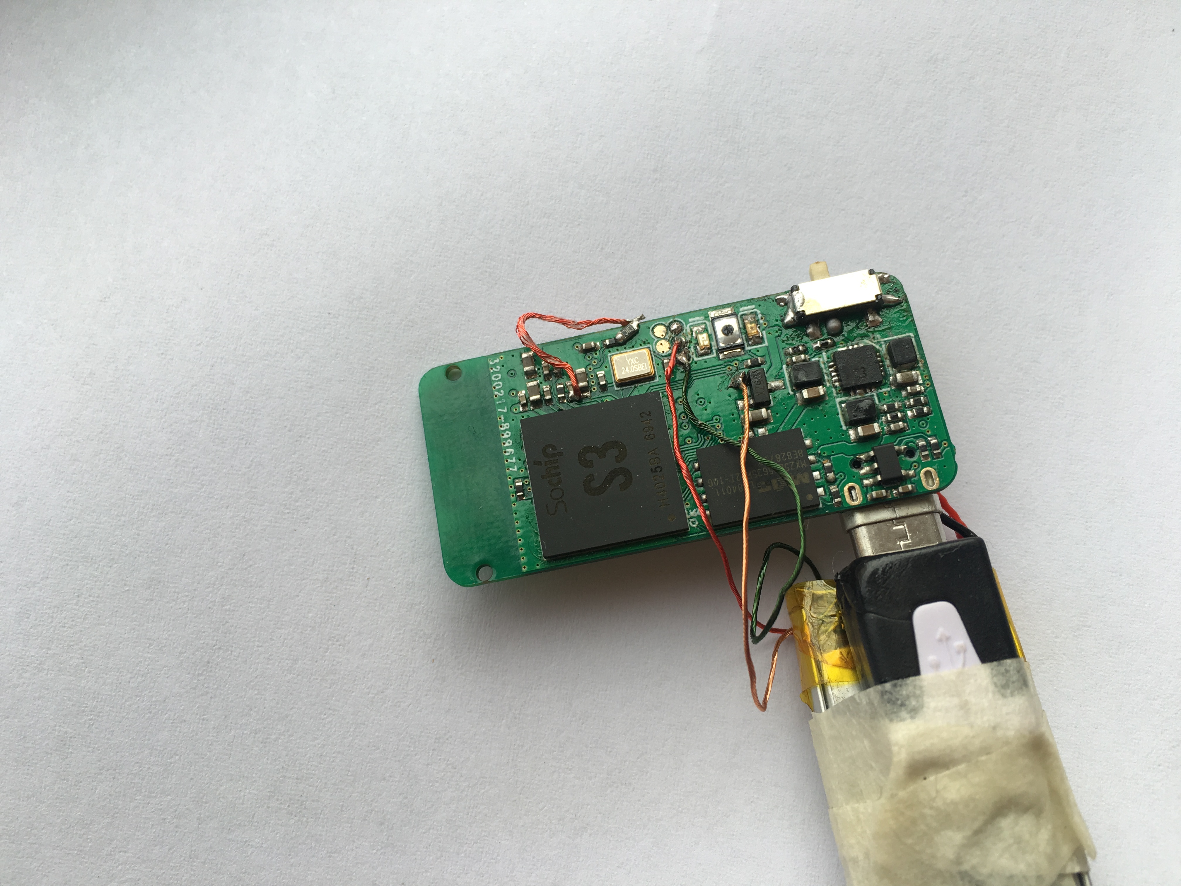

求助:S3的SDK, zmake all生成的img挂不了根文件系统( S3+SPI Nand 128MB )
前段时间做了个S3测试板,加MIXC 的128M SPI NAND。
跑到挂载根系统就停了,主要错误LOG如下, 求高人指点一下。
由于没有将SD卡引出来, 没法测试从SD卡启动。

发两张图吧, 画板时疏忽, 有两条线没画上,所以有飞线。

这么小啊, 好漂亮, 多谢分享美照.
