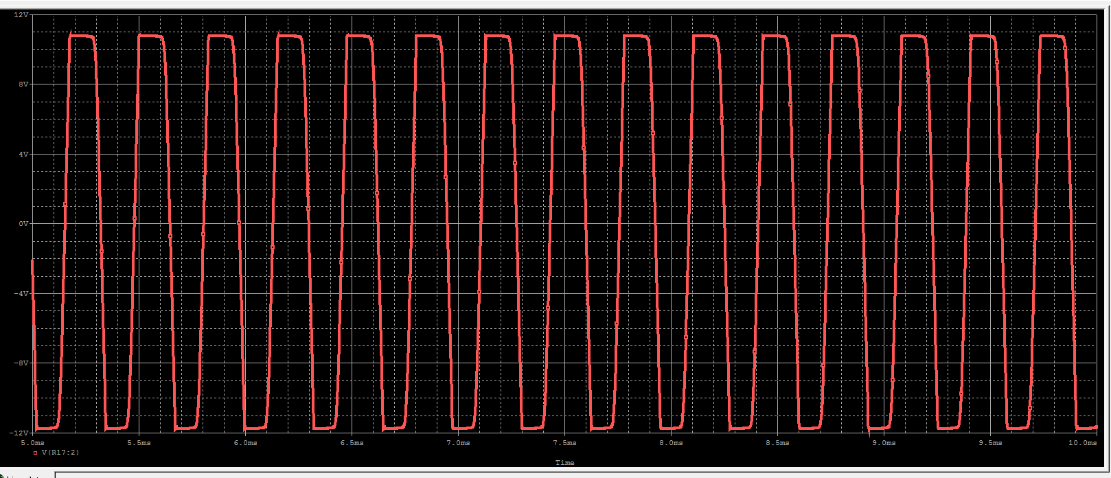

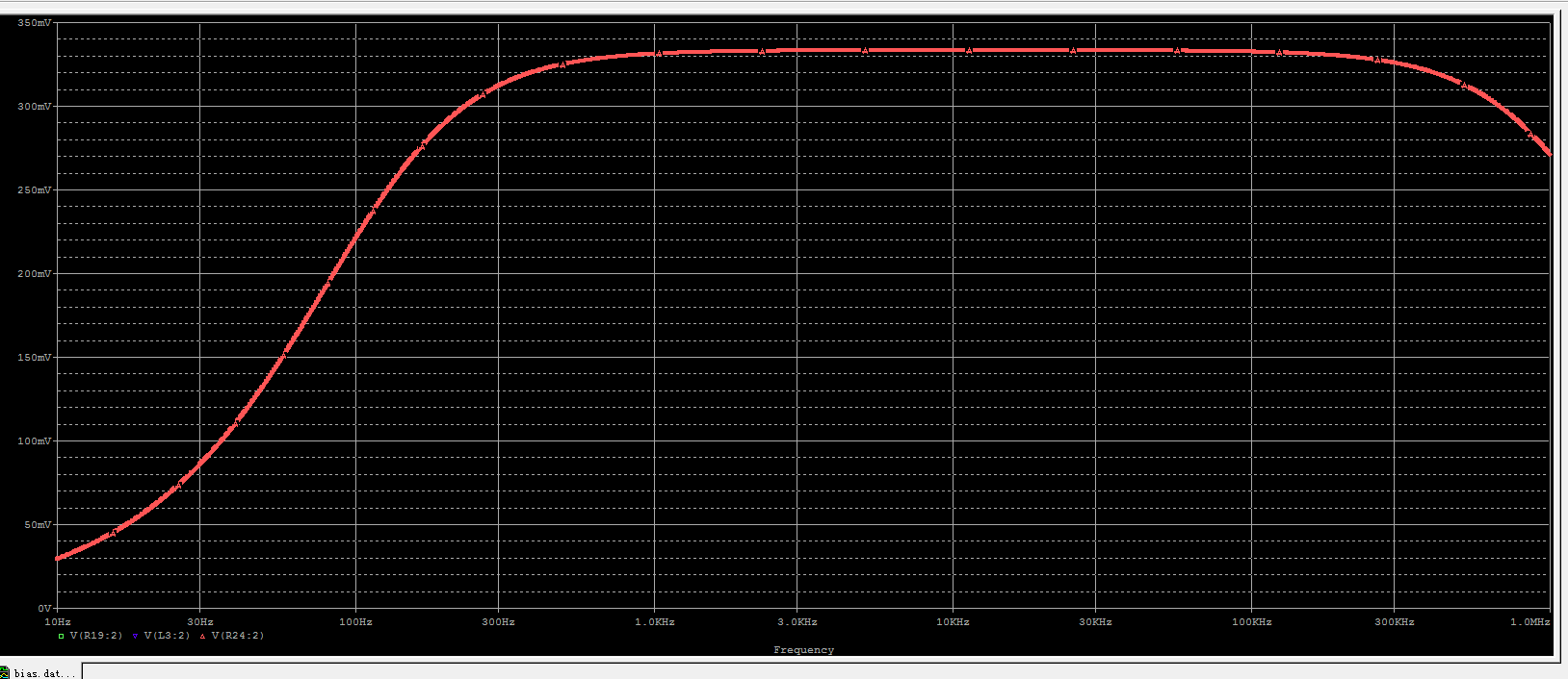

按照惯例,先做RC网络的扫频分析,看看选频特性:
搭建仿真电路:

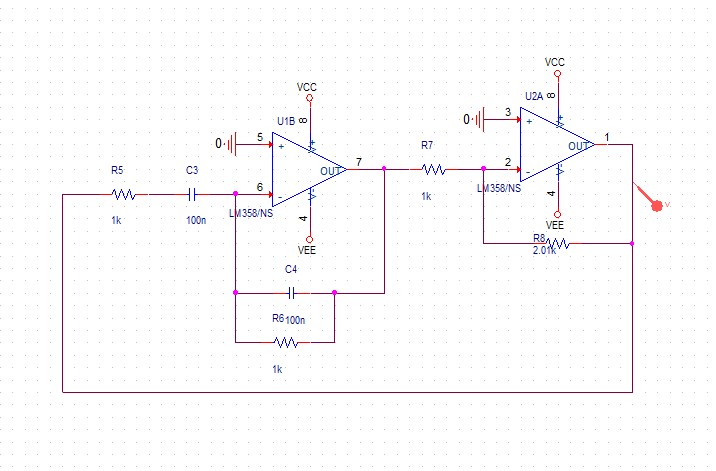

变体结构的文氏桥振荡电路,用了两个运放(原创内容):

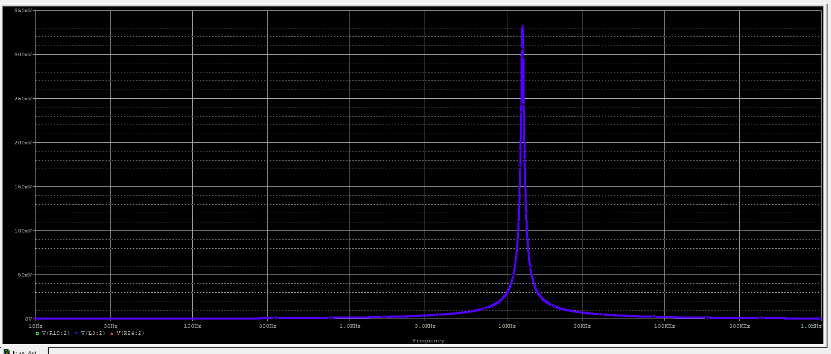

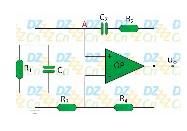

既然文氏桥利用了RC网络的选频特性,那么能否用LC选频特性来搭建另类文氏桥呢?

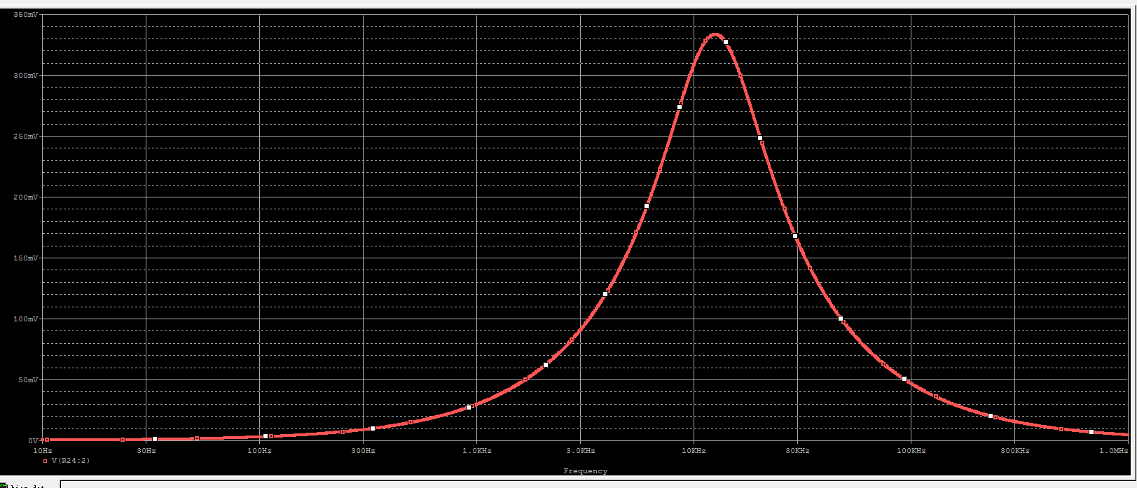

答案当然是可以,先看看LC并联选频:

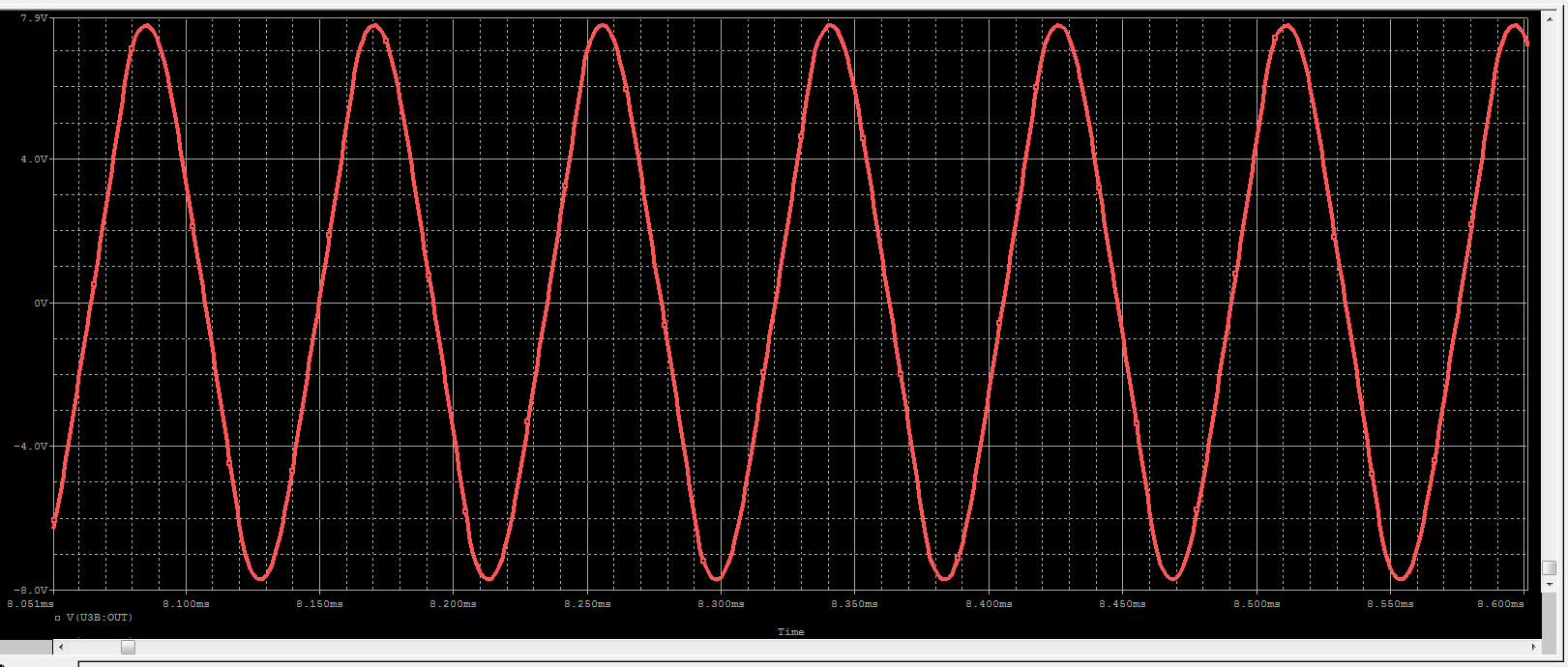

搭建LC并联振荡电路:

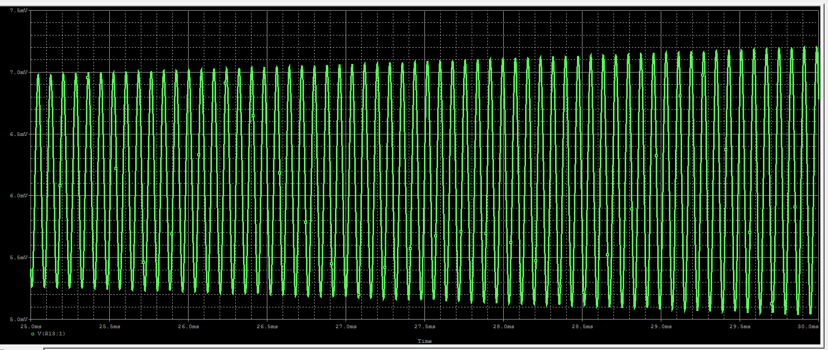

再看看LC串联选频:
搭建LC串联振荡电路:

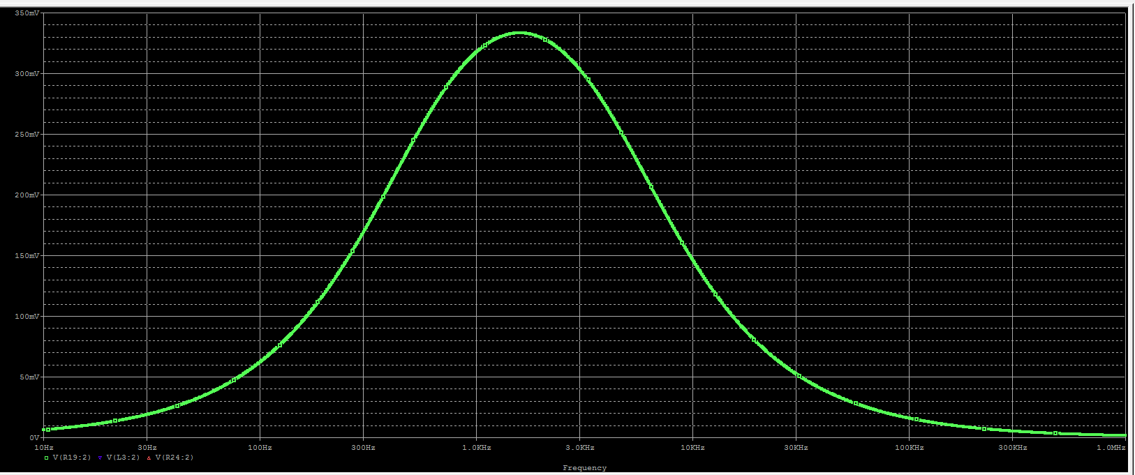

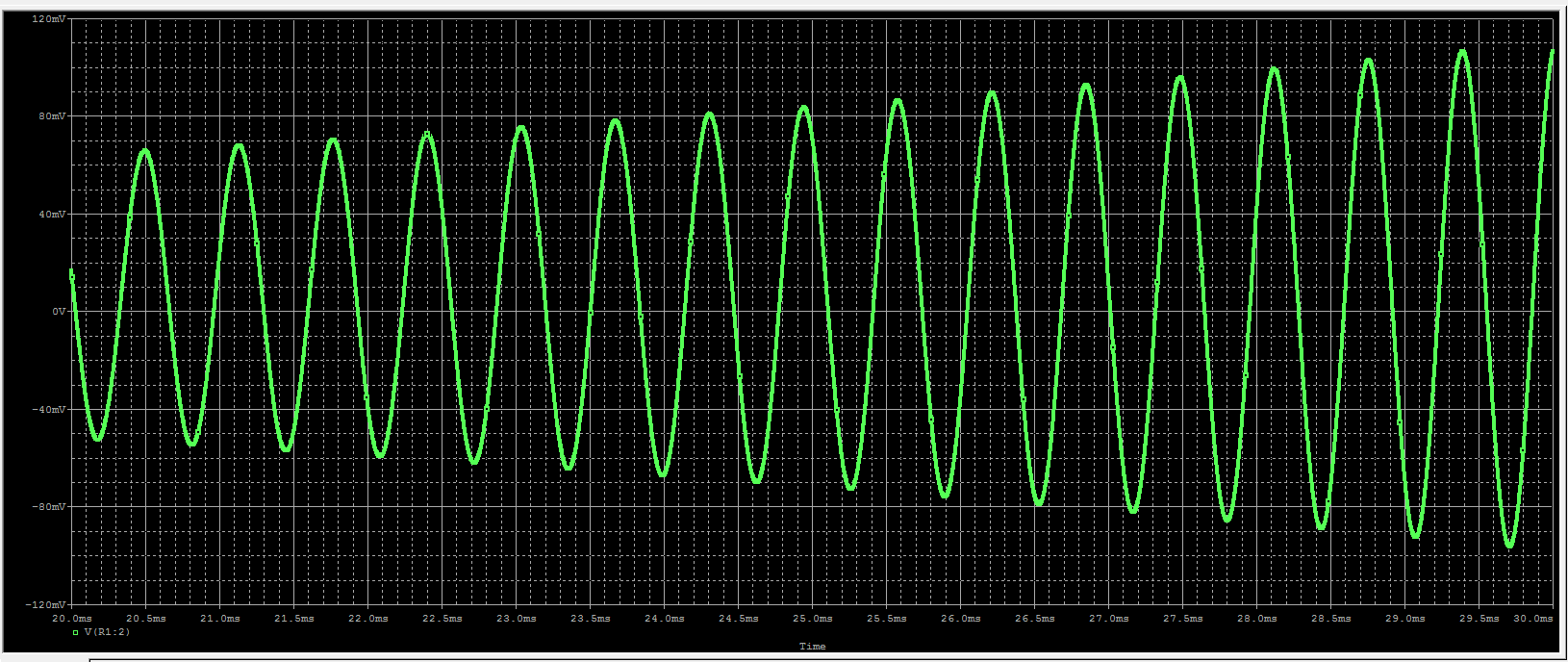

调整一下LC串联Q值:

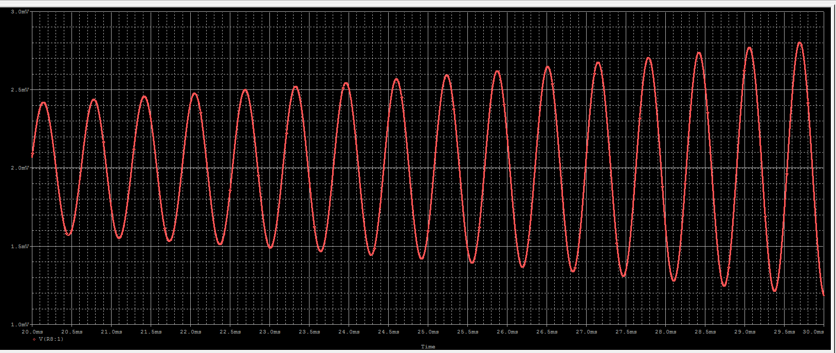

重新仿真:
选频特性尖了以后,更接近正弦波,谐波成分少多了
