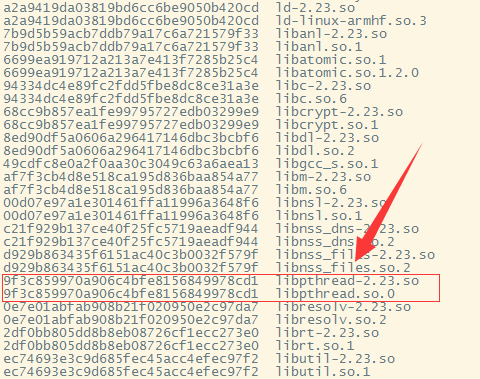

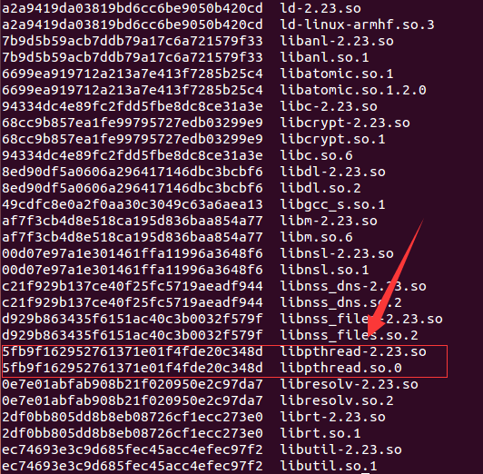

把现在有问题的机器的每个文件, 与出厂的文件系统里面每个文件的md5码都比较一下, 看下是哪个 so 或者 exe 文件引起?
#3 2019-01-18 14:33:33
已发帖子: 9,415
Re: relocation error: /lib/libpthread.so.0是什么问题?

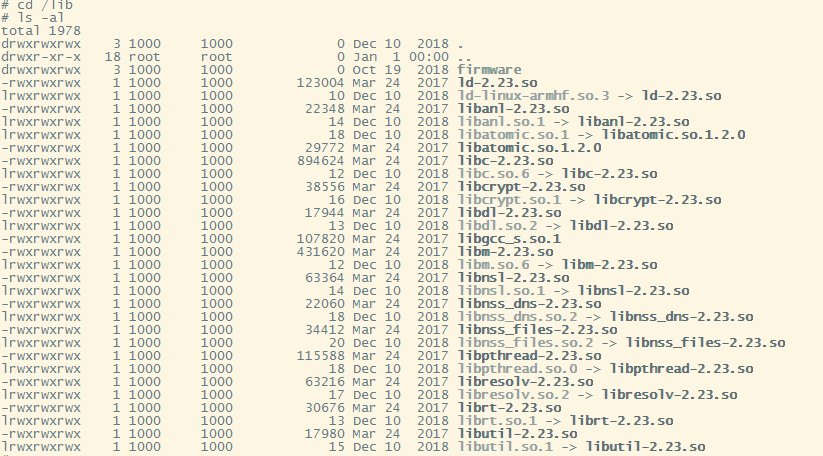

没看到 libc.so.6 软连接和 对应的so 文件.
楼主 #4 2019-01-18 14:44:50
BMN李
注册时间: 2018-03-22
已发帖子: 75
积分: 65
这个是有的。MD5对比了下,libpthread-2.23.so、libpthread.so.0不一样了。lib里边里面其他都一致。
这会是什么原因导致的呢?

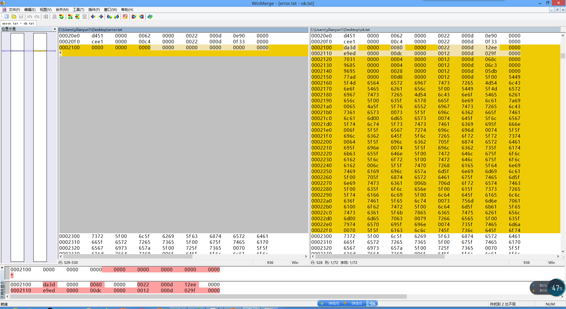

然后用二进制比较软件比较这两个二进制文件,是不是某些位翻转了

使用命令:hexdump -x libpthread-2.23.so
比较结果:(不知道为什么会有*号。。。)
查到了:hexdump输出中只包含*的行表示same as the line above相同。这在-v选项的hexdump的联机帮助页中提到(容易被忽略)。

有可能全是零, 所以用星号表示了, 你用 楼上那两个比较软件试一试。
楼主 #8 2019-01-18 15:21:34
BMN李
注册时间: 2018-03-22
已发帖子: 75
积分: 65
怎么中间段全为0了呢?
#9 2019-01-18 15:23:45
已发帖子: 9,415
两个文件, 只有这个 0x2100 - 0x22FF 地方不同吗?
你的 flash 是什么型号?
楼主 #10 2019-01-18 15:25:27
BMN李
注册时间: 2018-03-22
已发帖子: 75
积分: 65
嗯。这两个文件就这一处不一样。有问题的该段全为0。
flash:w25q256JVEQ
最近编辑记录 BMN李 (2019-01-18 15:26:35)
#11 2019-01-18 15:31:45
已发帖子: 9,415
你的 spi clk 时钟频率多少? 50Mhz ?如果读写频率不高的话, 降到 10Mhz/20Mhz 试一试.
