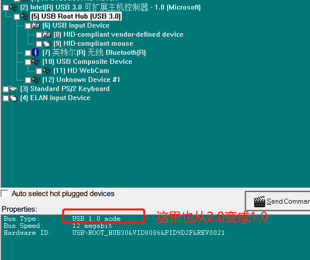

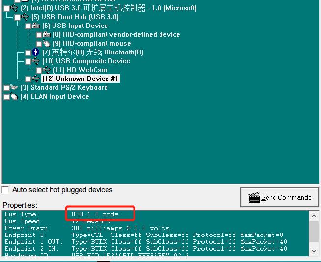

v3s sunxi-tool烧录速度问题
各位道友,最近想提高v3s烧录SPI NOR FLASH的速度。
现在我发现V3s在进入FEL模式之后,通过bus hound抓到枚举过程,v3s的设备描述符中使用的是usb1.1协议,但是在bus hound的Devices页面,发现bus type变成了USB 1.0 mode。有没有道友知道原因呢。

FEL 是芯片内置的 BROM 代码实现的, 是不是为了考虑兼容性强制进入 USB 1.0 模式?
全志官方的烧录软件都是先下载一个 u-boot 到芯片里面运行, 然后u-boot通过USB口与烧录软件通讯.

BROM进入FEL模式的枚举过程,通过bus hound可以抓到,里面的设备描述符显示的是USB 1.1协议。我所不理解的是为何实际使用的USB 1.0。
另外,你所说的全志官方烧录软件用到的这个u-boot有源码吗。感谢回复。

V3s 的官方 bsp camdroid 里面的 u-boot 貌似不开源, 反正我只能找到 boot0 和 u-boot 的二进制文件.
倒是 f1c100s 的 bsp 能找到 u-boot 源码,
里面有关于 USB 部分.
