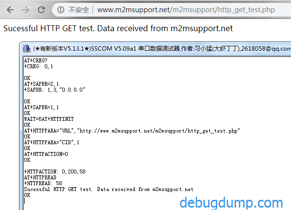

试了一下 http get, 基本正常.
参考链接: https://www.elecrow.com/download/SIM800%20Series_AT%20Command%20Manual_V1.09.pdf
参考链接: http://m2msupport.net/m2msupport/athttpinit-initialize-http-service/
//Check the registration status
AT+CREG?
//Check whether bearer 1 is open.
AT+SAPBR=2,1
//Enable bearer 1
AT+SAPBR=1,1
//Wait untial bearer is activated
WAIT=6
//Initialize HTTP service
AT+HTTPINIT
//Set the HTTP URL
AT+HTTPPARA="URL","http://www.m2msupport.net/m2msupport/http_get_test.php"
//Set the context ID
AT+HTTPPARA="CID",1
//Set up the HTTP action
AT+HTTPACTION=0
//Do a HTTP read
AT+HTTPREAD
//Wait for the HTTP response
WAIT=6
//Terminate the HTTP service
AT+HTTPTERM

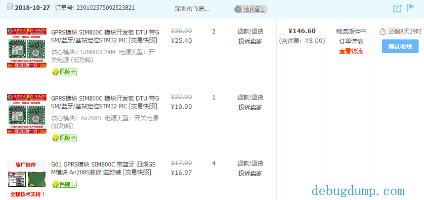

晕哥,我想玩一把GPRS Modem,但是网上没有找到这种模块,现在好像都是DTU了
楼主 #5 2018-10-29 10:00:14
已发帖子: 9,526
Re: 买了几块 SIM800C 开发板与模块
GPRS Modem 与 这个 SIM800C 模块有什么区别?

msr06rr wrote:
MODEM和DTU的区别
那个这个 SIM800C 就是一个 DTU 了?

我看你的淘宝截图上写的DTU

msr06rr wrote:
我看你的淘宝截图上写的DTU
刚刚搜了一下 DTU 的定义, 就是把串口数据通过 无线网络 直接透明收发.
我想我买的这个不是 DTU 固件版本, 而是普通的 AT 指令版本。

msr06rr wrote:
我看你的淘宝截图上写的DTU
淘宝截图那个 DTU 估计是店主为了搜索率加上去的,
页面描述打灯笼也没看到 DTU,
然后搜了一些其他的店主的,
自己专门做了一个固件烧到SIM800C才实现 DTU 功能的。
