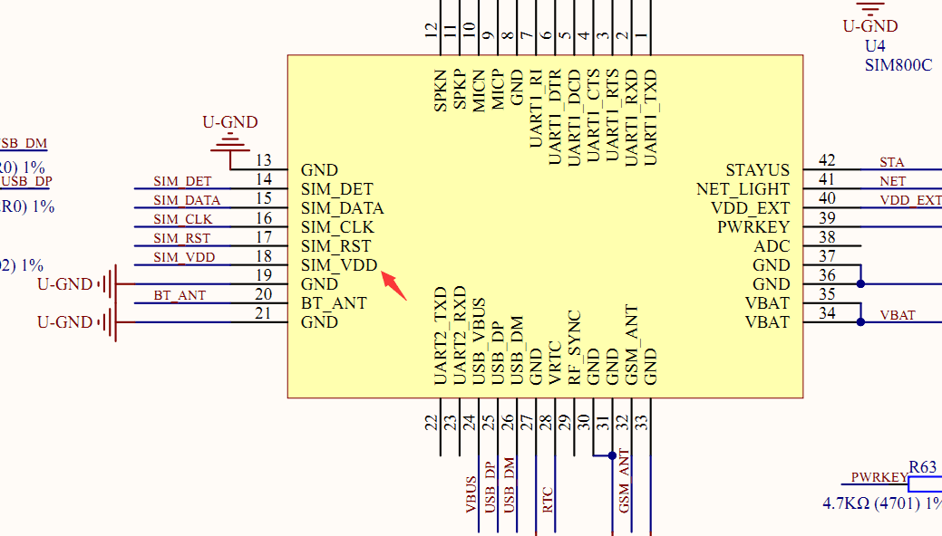

AT命令有回应, 但是 AT命令读SIM卡信息失败, 我用万用表量 SIM_VDD 没输出, 请问有朋友遇到过吗?
