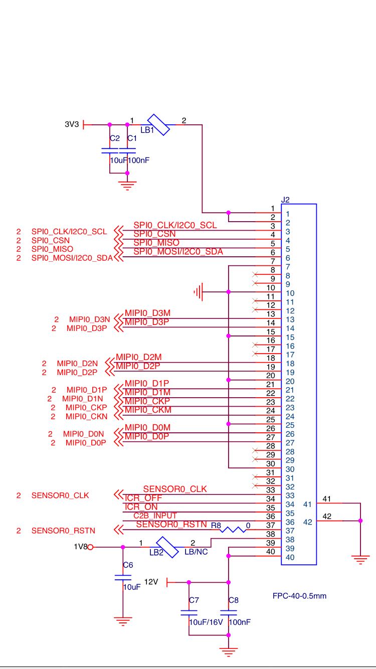

最近编辑记录 jiangchun9981 (2019-11-17 09:04:02)
