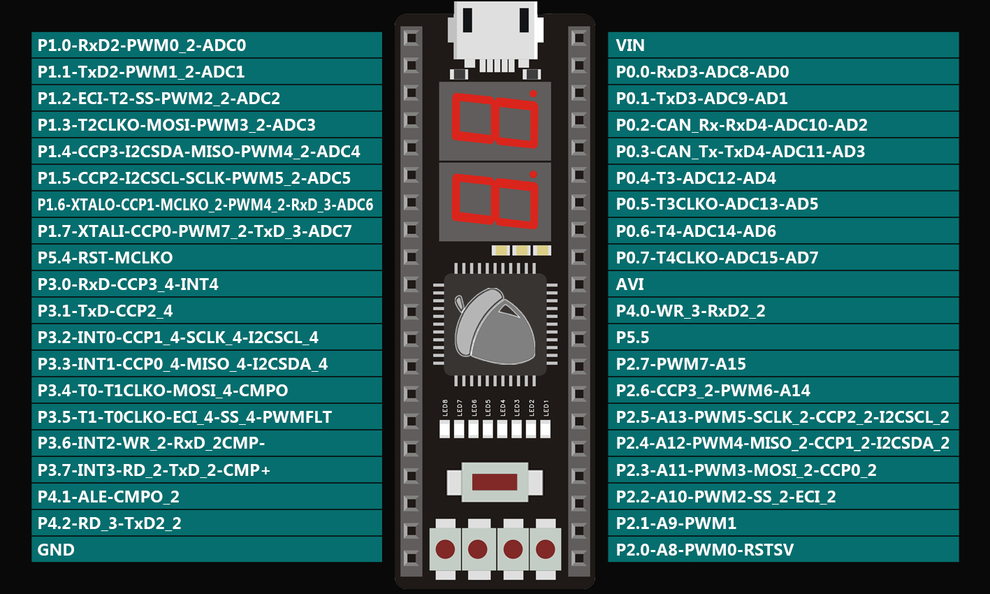

接口示意图:

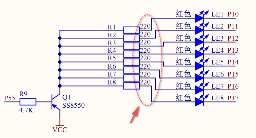

别的都挺好, 只是这里电阻 200R 有点小,导致 8 个蓝色LED太亮, 大白天我的钛合金都有点撑不住.

Q1这个电源控制,没有太大必要

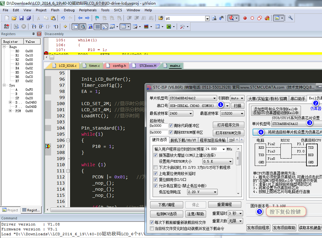

在 @小董董 指导下, 非常顺利实现在 Keil 下单步调试.

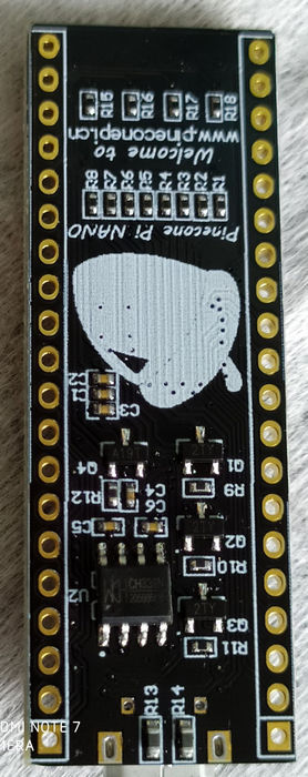

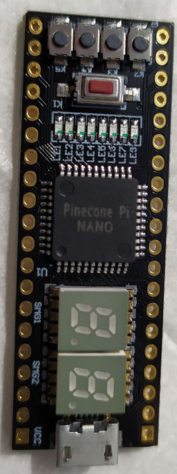

感觉是手焊的?布局很不错。

确实挺不错的, 不是手焊的, SMT机器焊的。
