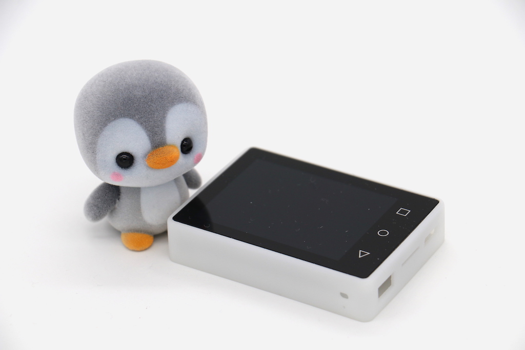

Linux-Box,3D外壳收到了,晒晒
未来8000树脂,有点软,再硬点就完美了

用电容触摸屏吗?
楼主 #5 2019-02-18 16:37:06
Re: Linux-Box,3D外壳收到了,晒晒
用电容触摸屏吗?
屏幕是RGB接口,IPS显示材质,240*320,电容触摸

在哪打印的?
楼主 #7 2019-02-18 17:04:47
达克罗德 wrote:
在哪打印的?
未来工厂

5套,花了90多元。批量还是走开模,现在开模也不贵。
这是个完全开源的基于Sochip S3的项目,验证好后统一开源。
壳子我们会批量出来,背面提供两行 2.54间距的扩展排母。侧面是扬声器、2MIC、2按键帽、USB TYPE_C、TF卡和Grove 4Pin接口。
屏幕是240*320,IPS材质,显示效果爆炸。电容触摸,ST7789v,支持SPI以及RGB两种接口。RGB我测试刷屏是60FPS

壳子估计要改动的地方不多了,我和结构再碰一下,接下来准备开模了。据说铁模还便宜些,一般铁模能扛10K,个人觉得够用了,基本要做成公模的趋势。
内部PCB尺寸全部验证好后,随你们想放啥放啥,我手头S3多,先出S3了。
想想很激动,例如imx6UL、RT1052、或者STM32H7等等,最好带RGB驱动,屏幕毕竟60帧还是IPS材质的。

背面留出来的正好是两排各40PIN 2.54mm的排母,总体相当于树莓派的二倍,我们会尽可能设计的通用,以便接各种各样的外设。
对了,差点忘了,这次因为USB TYPE-C设计成真正的OTG,有一块电路是专门的锂电池升压及USB模式。。。。。。。还挺麻烦。
总感觉这个东西和手机比起来,就差了个鸡蛋模块了 [调皮]
