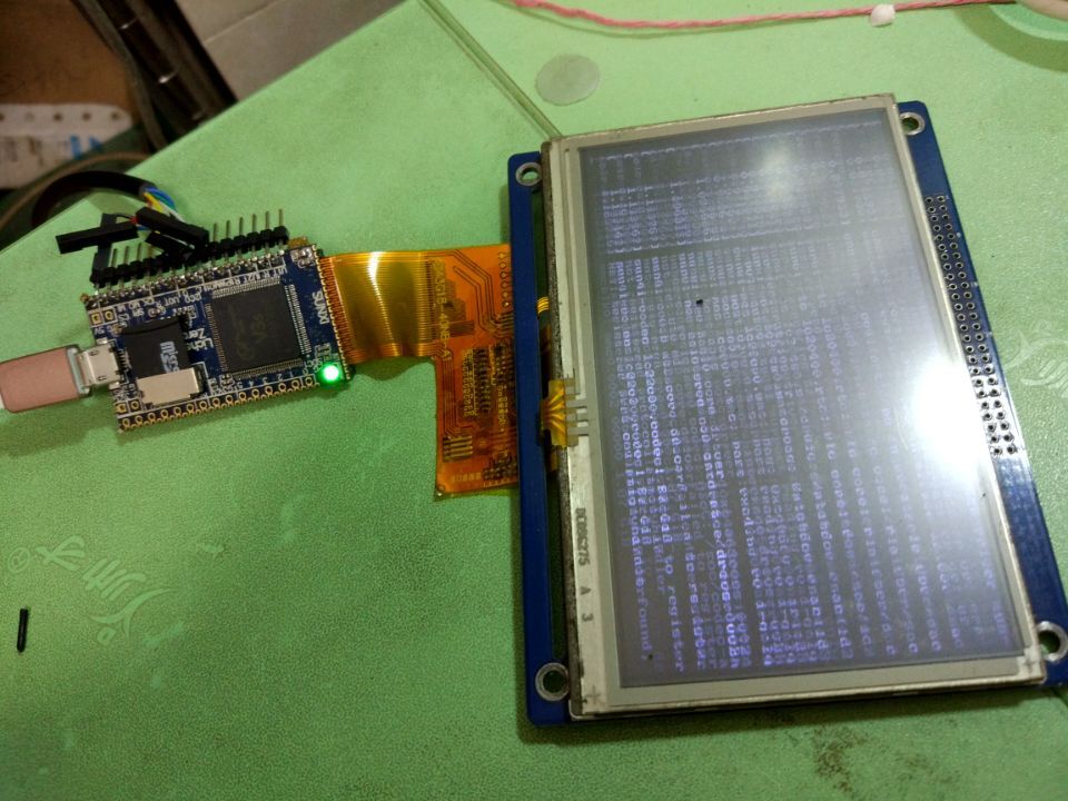

荔枝派Zero V3s我用开发板提供的固件,满屏Log, 这个应该怎么去掉呢, 我想显示到串口.

看下 u-boot的bootargs是不是:console=/dev/fb0
如果是, 改成 console=/dev/ttyS0
