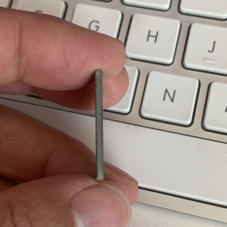

作大死,厚度错了

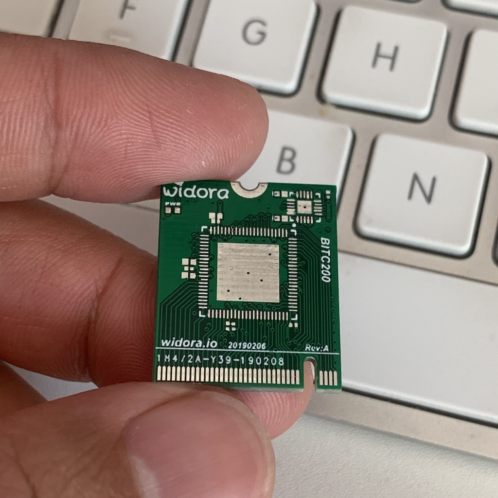

Re: 作大死,厚度错了
这是C200s吗?
楼主 #4 2019-02-17 12:55:35
Re: 作大死,厚度错了
https://whycan.cn/t_2025.html#p13735
我也是,一不小心就手抖了
你这个还能磨。我这只有重做了
楼主 #5 2019-02-17 12:59:12
Re: 作大死,厚度错了
山无棱 wrote:
这是C200s吗?
对,F1C100s或者200s

应该多厚?
楼主 #7 2019-02-17 15:27:23
Re: 作大死,厚度错了
达克罗德 wrote:
应该多厚?
NGFF连接器统一0.8mm

Re: 作大死,厚度错了
双面贴片,底部元件不会顶到底板?
#9 2019-02-17 15:53:32
jimmy
注册时间: 2017-10-29
已发帖子: 316
积分: 315
Re: 作大死,厚度错了
checkout wrote:
双面贴片,底部元件不会顶到底板?
用NGFF连接器插底板就不会顶到了。

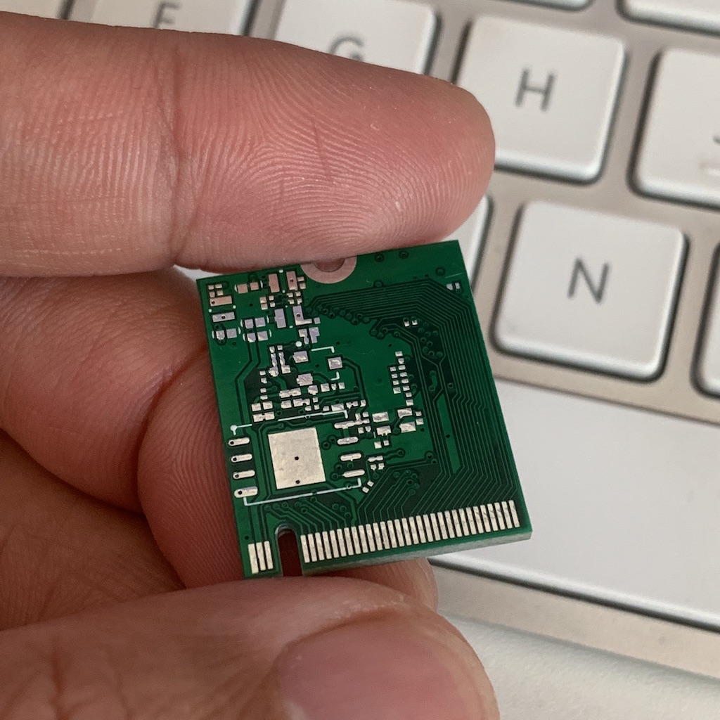

#10 2019-02-17 23:48:42
john78
注册时间: 2018-07-19
已发帖子: 223
积分: 146
Re: 作大死,厚度错了
不用金手指?这样也行?
#11 2019-02-18 09:27:26
Re: 作大死,厚度错了
john78 wrote:
不用金手指?这样也行?
样板测测试用可以不用金手指,金手指应该是经常插拔的时候抗氧化拍接触不良吧

楼主 #15 2019-02-18 12:09:44
Re: 作大死,厚度错了
已经重做了,时间上预计和底板回来时间差不多。4层0.8mm厚度不支持24小时加急,可能被算作不常用板材。
样板无需金手指,省点银子,批产必须金手指了。
问了200和100的芯片价格都还不错,批产时每种先300PCS吧。总共600PCS。
最近编辑记录 mango (2019-02-18 12:10:36)
#16 2019-02-18 13:26:57
Re: 作大死,厚度错了
金手指是专门有这个工艺还是只要沉金工艺即可?
楼主 #17 2019-02-18 13:39:30
Re: 作大死,厚度错了
经常插拔的金手指是要求沉金+倒角。不经常插拔的仅仅沉金就好了。
