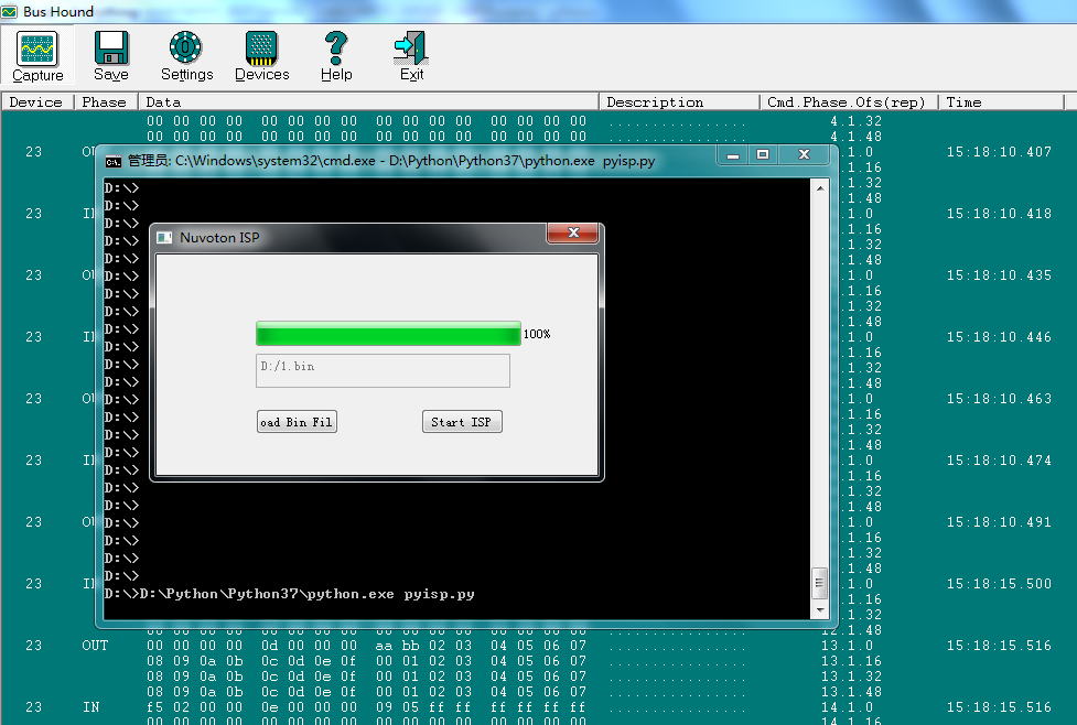

原链接是 USB ISP 刷机, 但是 N76E003 并没有 USB 外设,所以改成了 串口下载,
Windows7 64bit Python3 测试通过,
写得不是很严谨, 有些地方还需要推敲。

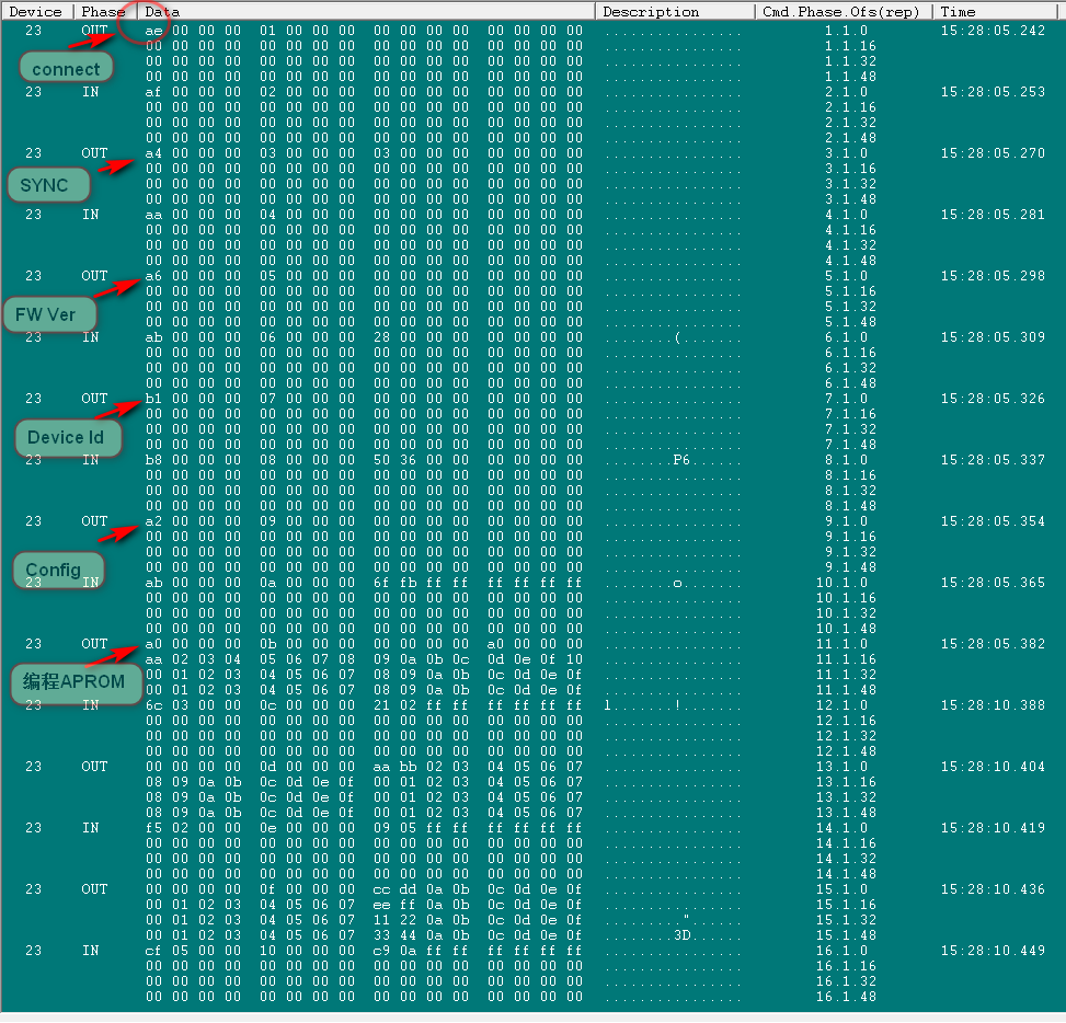

新唐的ISP协议还算比较简单,
一问一答形式, 上位机,下位机每次通讯都是64字节.
其中上位机发出:
第0字节 ---- 命令
第4-7字节 ---- 包序号,小端格式, 32bit整数
下位机回应:
第0字节 ---- 收到64字节的命令
第4-7字节 ---- 收到的包序号+1

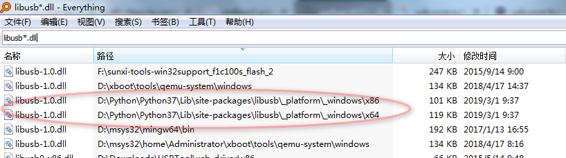

https://blog.stackoverflow.club/109/
问题解决方案
在这里找到了解决方案.
原因在于pyinstaller没有把一些外部的库包含进来,导致报错。一个可行的解决方案如下:
将.spec修改至如下所示(.spec文件会在第一次运行pyinstaller后出现):
binaries = [
('C:\\Windows\\System32\\libusb0.dll', '.'),
a = Analysis(['myscript.py'],
binaries=binaries,
datas=[],
hiddenimports=['usb'],
我也觉得是缺 libusb0.dll
楼主 #5 2019-03-02 09:53:20
已发帖子: 9,516
Re: python N76E003 ISP 上位机程序
D:\Python\Python37\Lib\site-packages\libusb\_platform\_windows\x86\libusb-1.0.dll
D:\Python\Python37\Lib\site-packages\libusb\_platform\_windows\x64\libusb-1.0.dll
