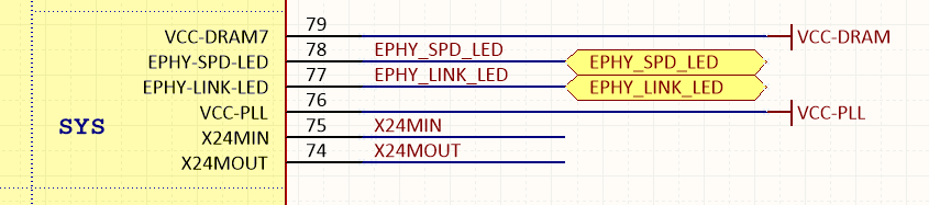

求助贴-------自己画了一块V3S板子玩玩 晶振没有起振
图中可见 晶振这块属于SYS 里面 量了一下 电压都正确。VCC-PLL是3.0V  VCCDRAM7 是1.8V 一切正常。可是晶振起振这里不正常。会是哪里的原因
?????  求教

a32425262
注册时间: 2018-05-06
已发帖子: 104
积分: 401
Re: 求助贴-------自己画了一块V3S板子玩玩 晶振没有起振
看看是不是用成有源晶振了
#4 2019-03-05 10:52:07
已发帖子: 9,437
芯片肚子有没有完全接地
问题解决 就是晕哥说的  肚子饿了  需要喂饱锡
芯片底下那块不是热焊盘吗?
#7 2019-03-05 13:54:08
已发帖子: 9,437
Gentlepig 说:
芯片底下那块不是热焊盘吗?
不只是散热,是V3s唯一的数字地引脚。
