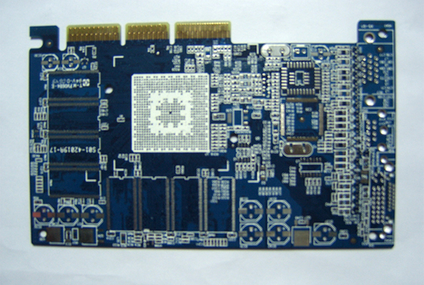

四层板,蓝油
网上找到一张照片,AGP显卡(BGA芯片封装)使用的四层板。

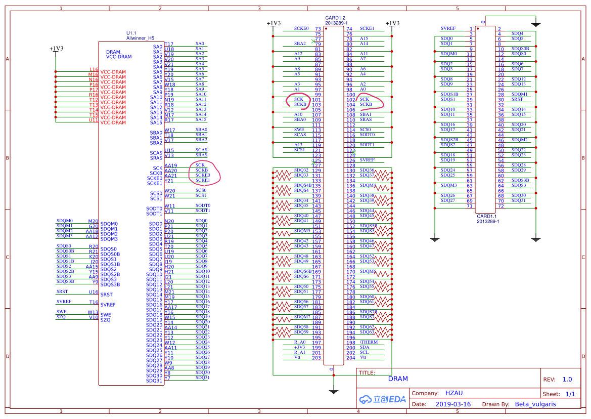

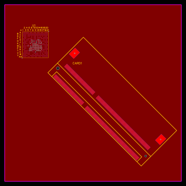

https://lceda.cn/Beta_vulgaris/allwinner_h5_development_board
正在做。内存条上面两个CLK,SoC上面只有一个。应该怎么连?CS信号也有两个。

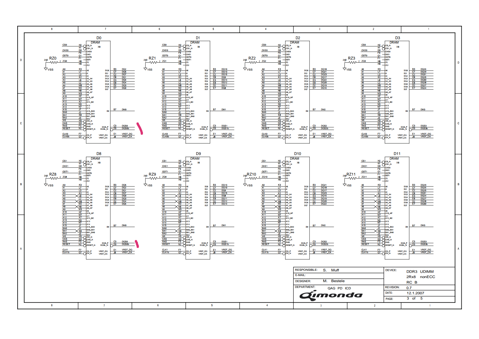

目前已画出原理图,然而,红圈部分存在疑问,即:SoC的单个时钟输出,怎样与交错的内存条连接。
可以看到,内存条(另外一个,台式机DDR3内存条)上,同一个字节是交错的。
希望各位大佬多多指教!
