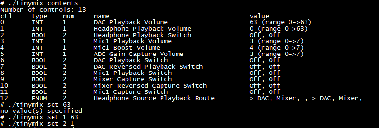

我现在tinyplay可以加进去进行完成编译,但是有一个问题是,我每次使用tinyplay前都需要用tinymix将通道口打开才有声音,但是tinymix和tinyplay是2个程序,怎么去掉tinymix这一步?
#14 2019-03-19 11:50:05
Re: 有关QT5.50移植,Qsound播放声音的问题
在main 函数里面执行 tiny_mix() 函数
