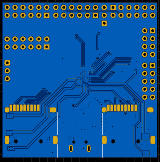

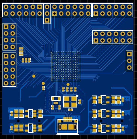

30元 双层板 S3 发去打样了,就看今天能不能过复审了
因为尺寸和数量符合特价要求,所以不用人工审核,直接可以付款,就看能不能过复审了
除了PE口和音频部分的脚其他的全部引出了,PE部分需要的过孔太多。

背面的一路SDIO换成贴片SD卡芯片就完美了

有了这个图,是不是就可以快速把楼主的板子抄下来了?

楼主 #9 2019-03-22 12:13:20
Re: 30元 双层板 S3 发去打样了,就看今天能不能过复审了
mango 说:
后续画精品板,会加上sd nand。到时候还得研究一个sd nand烧写的小系统
楼主 #10 2019-03-22 12:14:37
照我这个抄,会掉沟里的?。
这东西也没什么复杂的,就一个扇出就没东西了

楼主 #17 2019-04-15 20:11:42
底部电源画错了,不过好在大神的帮助下改了线,能用TF卡启动了。

#22 2019-05-23 20:24:53
rf
注册时间: 2019-05-21
已发帖子: 27
你的线最细走5mi的吗?l
楼主 #23 2019-05-24 13:10:43
BGA焊接好困难的,S3板子嘉立创确实能做的,5块钱包邮那种板子
#24 2019-05-24 13:23:47
playflash
注册时间: 2018-09-14
已发帖子: 91
积分: 91
两层搞定了?BGA焊盘之间的过孔你用什么尺寸?JLC做不了那么小的孔。而且BGA焊盘,之前在JLC做的很差。
我在华强做了个S3样板, 好象花了好几百。 焊接BGA没经验的确难,我焊坏了几个才成功一个,主要是温度没敢调高, 怕坏芯片。
楼主 #25 2019-05-24 21:39:29
嘉立创30元工艺,也就是现在的5块钱包邮的工艺,
0.25焊盘,5mil线,0.2/0.4过孔(这样画就行,会自动变大到0.3/0.6),阻焊扩展为0,但实际会给加上。虽然过孔与焊盘会有交错,不用担心,嘉立创的CAM工程师会给你削焊盘的,不会连到一起。嘉立创做的这个还行,只是因为我不会焊这种BGA,总是接触不好,所以不玩S3了
