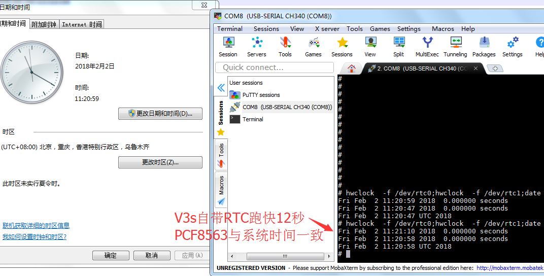

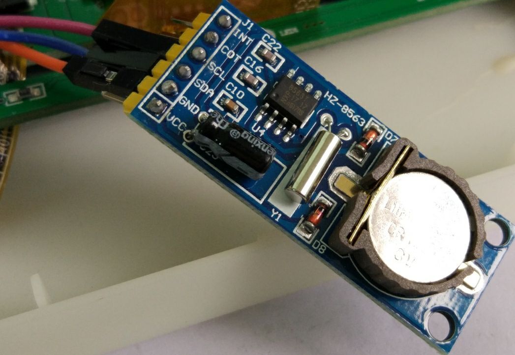

#17 2018-02-02 11:31:30
bugfix
注册时间: 2017-11-22
已发帖子: 125
积分: 125
Re: v3s RTC使用备用电池时,时间只保存,不走怎么回事?
终于解决V3s自带的RTC不准问题,
电阻电容调大又调小,始终解决不了时间不准问题,
淘宝买一片PCF8563, 外挂上去解决这个问题。
dts修改:
&i2c0 {
    ns2009: ns2009@48 {
        compatible = "nsiway,ns2009";
        reg = <0x48>;
    rtc@51 {
        compatible = "nxp,pcf8563";
        reg = <0x51>;
PCF8563驱动加入内核:
CONFIG_RTC_DRV_PCF8563=y

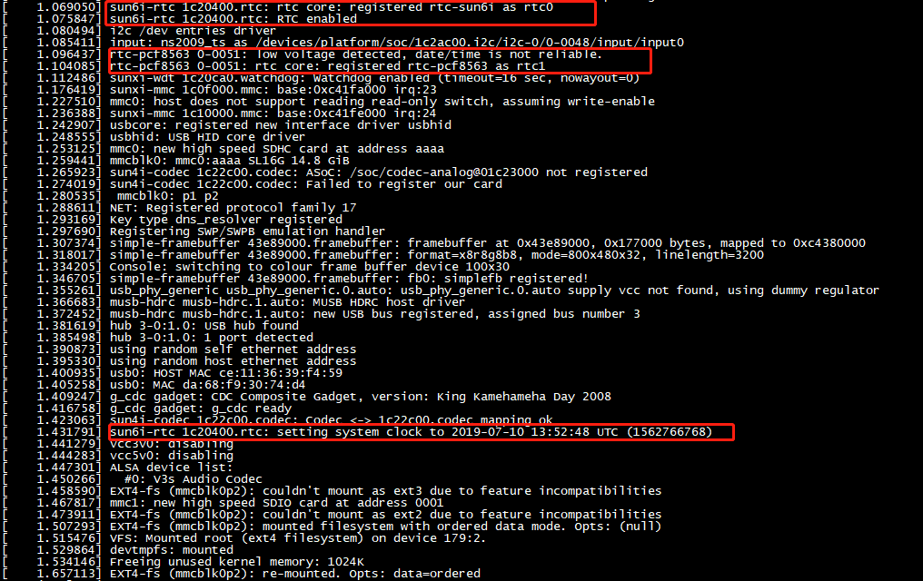

#24 2019-07-10 22:01:41
605364021
注册时间: 2018-10-23
已发帖子: 251
积分: 251
bugfix 说:
https://whycan.cn/files/members/370/QQ20180202112836.jpg
https://whycan.cn/files/members/370/QQ20180202112307.png
终于解决V3s自带的RTC不准问题,
dts修改:
&i2c0 {
    ns2009: ns2009@48 {
        reg = <0x48>;
    rtc@51 {
        reg = <0x51>;
PCF8563驱动加入内核:
我通用选择外接pcf8563芯片用作外部rtc,但是我从打印信息中看到,系统使用的依旧是内部RTC?设备节点有2个RTC,分别是sun6i-rtc和rtc-pcf8563,我想问一下需要在设备树在禁止sun6i-rtc?我认为我的v3s现在并没有使用外接的pcf8563-rtc
还有一个问题就是,我在查看pcf8563-rtc时间时hwclock -f /dev/rtc1 提示
rtc-pcf8563 0-0051: low voltage detected, date/time is not reliable.
hwclock: RTC_RD_TIME: Invalid argument
有人外接时候碰到过吗?这是pcf8563-rtc没有用上?
最近编辑记录 605364021 (2019-07-10 22:38:58)

#26 2019-07-11 21:59:09
已发帖子: 9,420
1. 驱动或者设备禁用内置RTC 都可以.
2. rtc-pcf8563 1-0051: low voltage detected, date/time is not reliable.
电压不够或者没有放rtc电池。
https://blog.csdn.net/qq_39346729/article/details/80509599

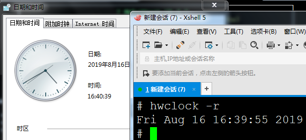

#27 2019-08-16 16:42:52
bugfix
注册时间: 2017-11-22
已发帖子: 125
积分: 125
https://whycan.cn/t_686.html#p2745
太妖秀了, 今天从办公室柜子翻出这个 PCF8563 的模组, 躺了18个月, 时间只慢了44秒.
