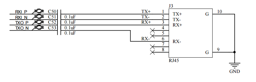

突然发现widora neo MT7688开发板的网卡没有隔离变压器?
原理图:widora-neo-16-128-sch.pdf

widora群主的回复:
这叫电容耦合,做好防护就行了,NEO上为了美观用的这种。
参考TI的技术资料: Ethernet_PHY_Transformerless.pdf

Lz位截图不全,千万别忘了那四个匹配阻抗电阻。
感谢芒果老大指教!
