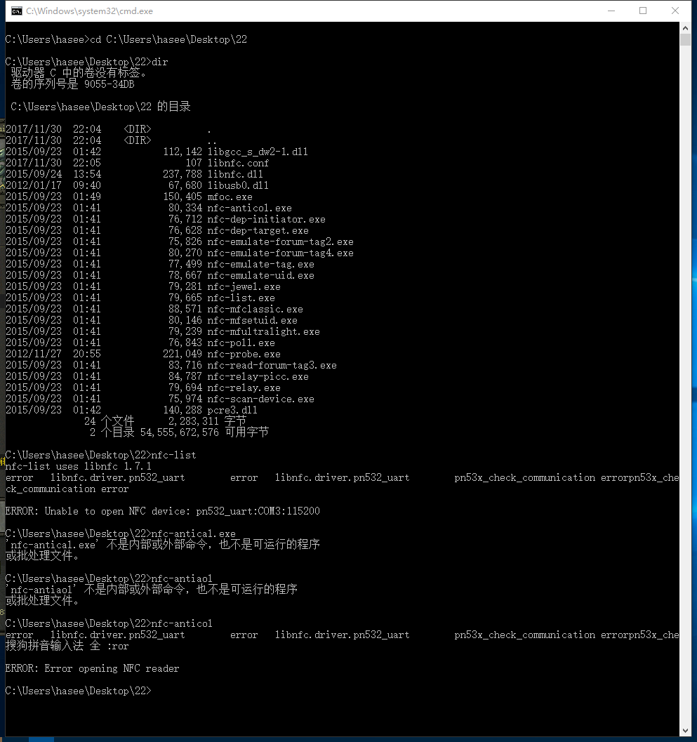

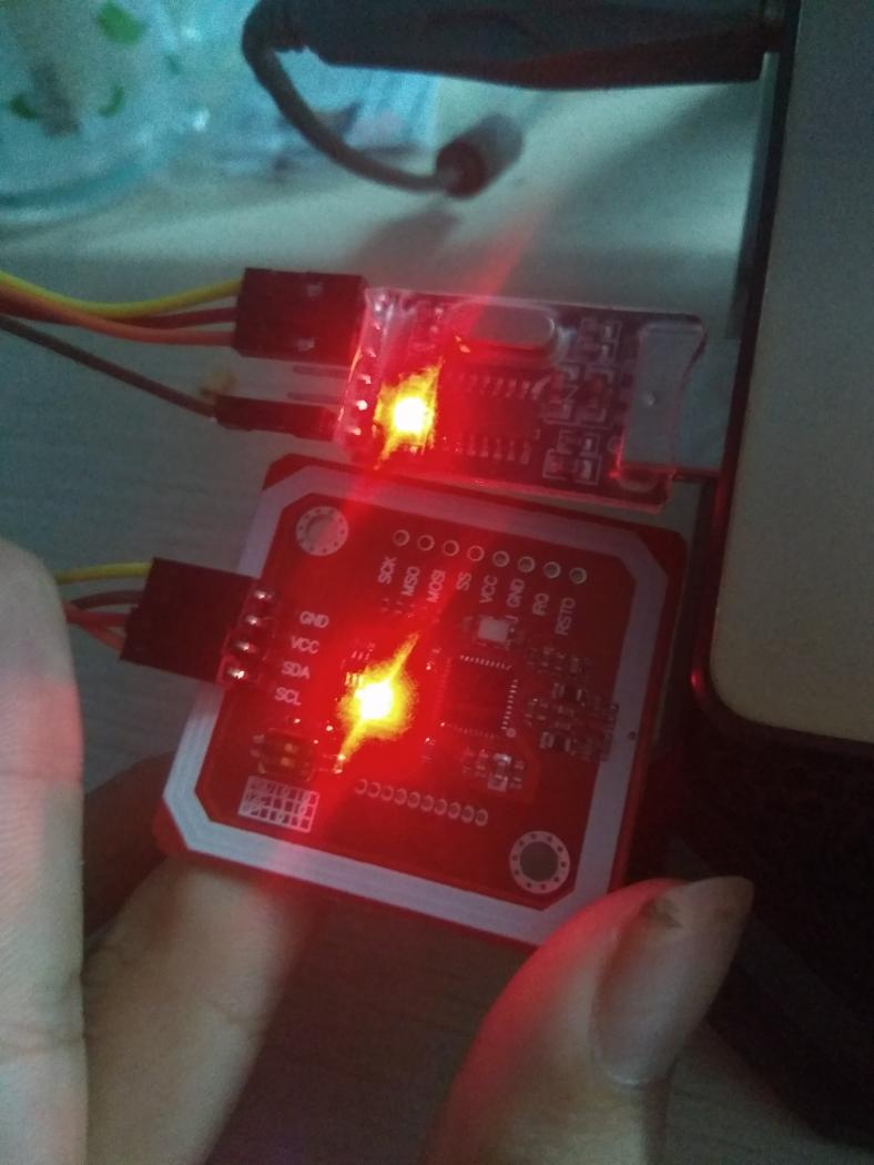

求解答 是咋么回事 是不是硬件问题
接电脑两个都闪红灯 驱动显示安装 但显示没有设备

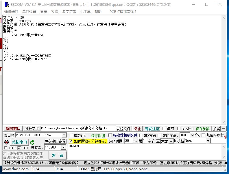

别急,慢慢来, 先判断硬件串口收发是否正常:
1. 下载一个sscom32的串口调试软件
2. 插入串口模块, 短路RX, TX 两个收发引脚。
3. sscom选择相应的串口, 看自发自收是否正常。
有不明的地方跟贴提问

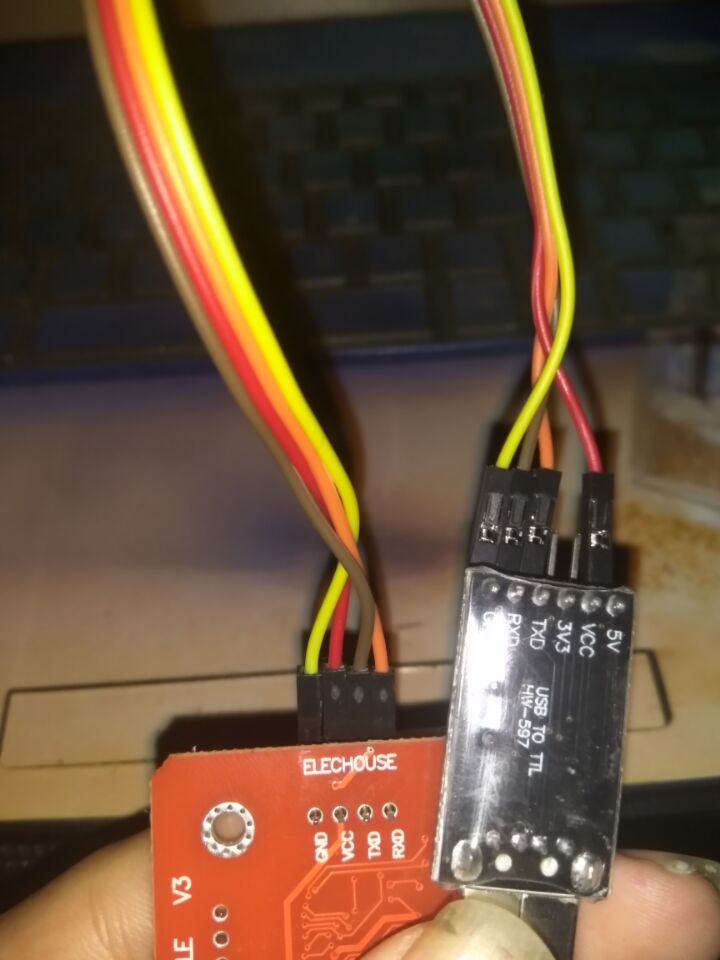

从图片看你的连接貌似没有问题, 串口线又交叉了
如果你的 USB转串口模块 OK了, 我们再讨论下面的问题

#5 2017-11-30 20:21:40
已发帖子: 9,440
Re: 求解答 是咋么回事 是不是硬件问题
看来USB模块工作正常。

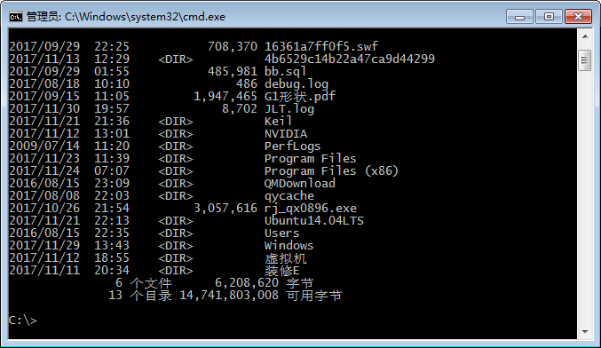

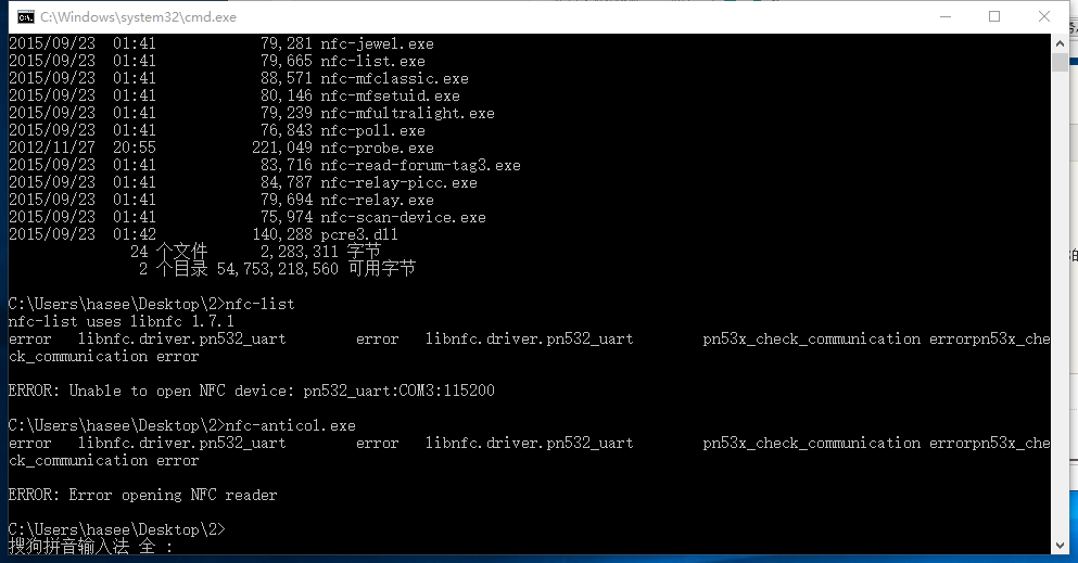

下载这个nfc工具: nfc-utils_PN532.7z,修改 libnfc.cfg 文件里面的串口号为你的 USB模块的串口号(在系统设备里面查看)
执行 nfs-list.exe,nfc-anticol.exe等 命令, 如果不会请看B站视频

用上面的命令测试的时候, SSCOM要关闭串口, 因为串口是独占的,而不是共享的。

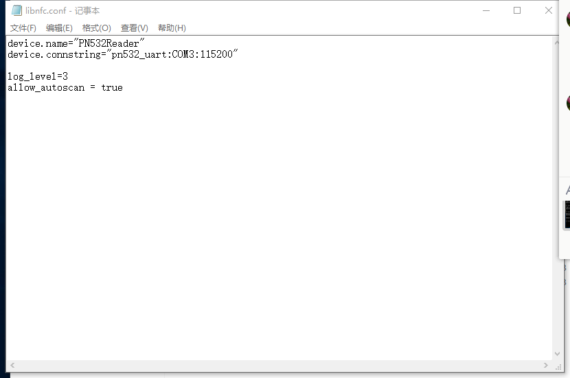

libnfc.cfg 配置正确了吗?

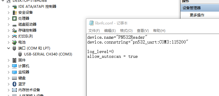

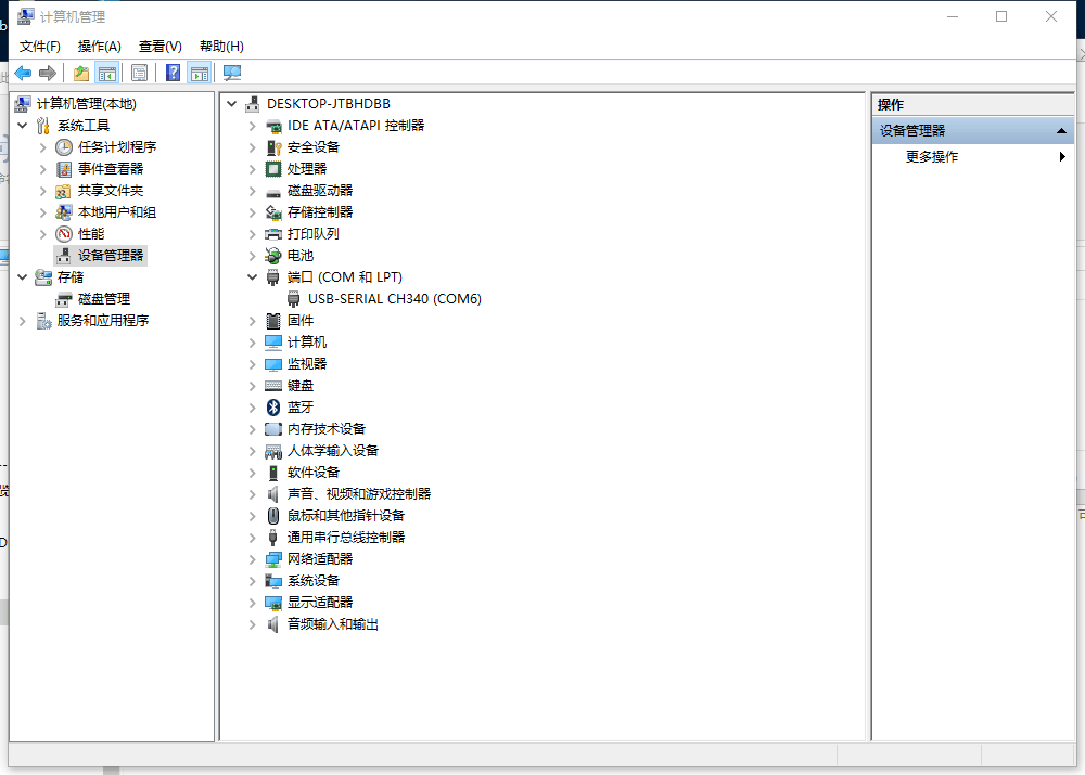

我看你的串口是COM6,在libnfc.cfg里面要配置成这个哦

楼主 #12 2017-11-30 20:44:23
491135452
注册时间: 2017-11-30
积分: 11
我重装了一下驱动 所以变成3了 如上图

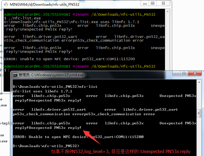

你把 libnfc.cfg 里面 log_level设置成3(默认是0无日志输出, 3是调试级别的日志输出),
然后把日志文本或者贴图跟贴试一试。

日志在哪
#15 2017-11-30 22:19:59
已发帖子: 9,440
日志就是那个黑窗口上显示的信息。

先用万用表检查一下模块供电是否正常(3.3V电压),然后把RX/TX再对调一下试一试。
再不行只能怀疑模块有问题了。
