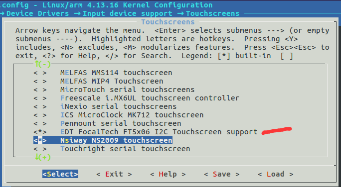

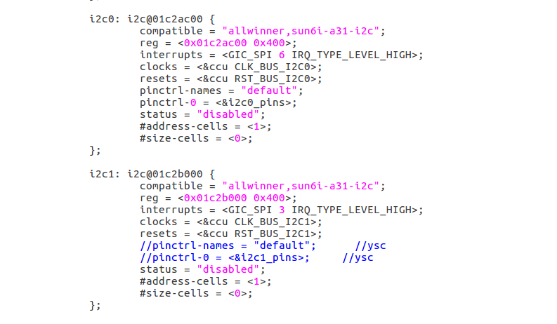

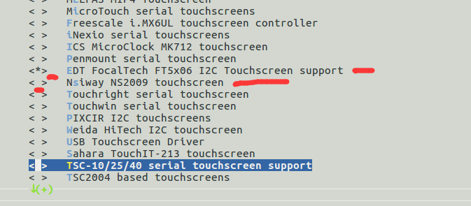

各位大神有弄过电容屏的触摸吗 不是电阻屏
不知道如何可以让电容屏触摸起来, 因为电阻屏直接用tslilb就可以了

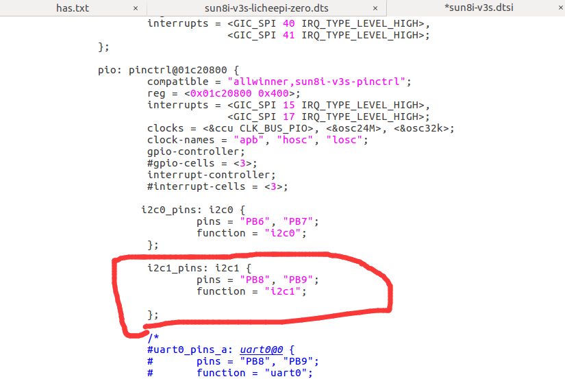

我这里在内核中配置了FT5X06 我用的是这个系列的
然后我I2C用的是PB8 和Pb9

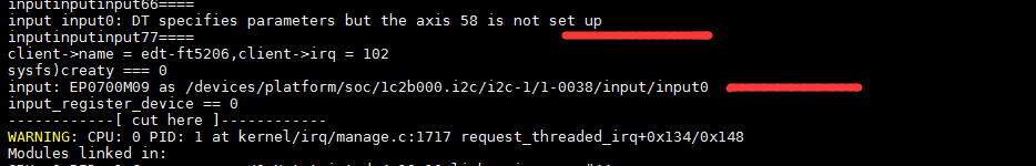

打印的信息 在/dev/input里面有一个event0
但是从这个打印信息来看 好像还是I2C0在起作用啊

#7 2018-11-14 09:53:29
Re: 各位大神有弄过电容屏的触摸吗 不是电阻屏
对,看起来 I2C1 根本没有起作用, 记得 I2C引脚(PB8, PB9)要上拉哦.
再不行只能先接 I2C0了。
楼主 #8 2018-11-14 10:48:14
无情一刀
注册时间: 2018-09-04
已发帖子: 723
积分: 690
再不行只能先接 I2C0了。
I2C0现在没法接了 测试了下是中断没有起来 我现在中断脚用的是PB3 现在就是不知道中断脚不知道是在哪里配置

楼主 #10 2018-11-14 13:45:04
无情一刀
注册时间: 2018-09-04
已发帖子: 723
积分: 690
那进 FT5X06 中断程序, 看 request_irq 中断申请通过了没有, 跟踪一下这几行代码,看看什么情况.
你说的这个request_irq 是指那个文件里面的 I2C-core.c里面没有你说的这个函数
在配置里面我吧那个NS2009的去掉了 选择的是那个FT5X06 发现在/dev/input中没有那个event那个设备

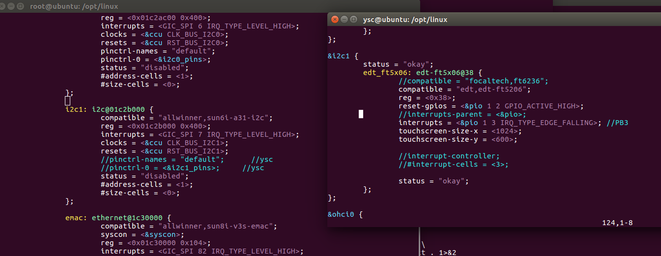

tsdata->reset_gpio = devm_gpiod_get_optional(&client->dev,
"reset", GPIOD_OUT_HIGH);
if (IS_ERR(tsdata->reset_gpio)) {
error = PTR_ERR(tsdata->reset_gpio);
dev_err(&client->dev,
"Failed to request GPIO reset pin, error %d\n", error);
return error;
可能需要在 dts 提供复位引脚

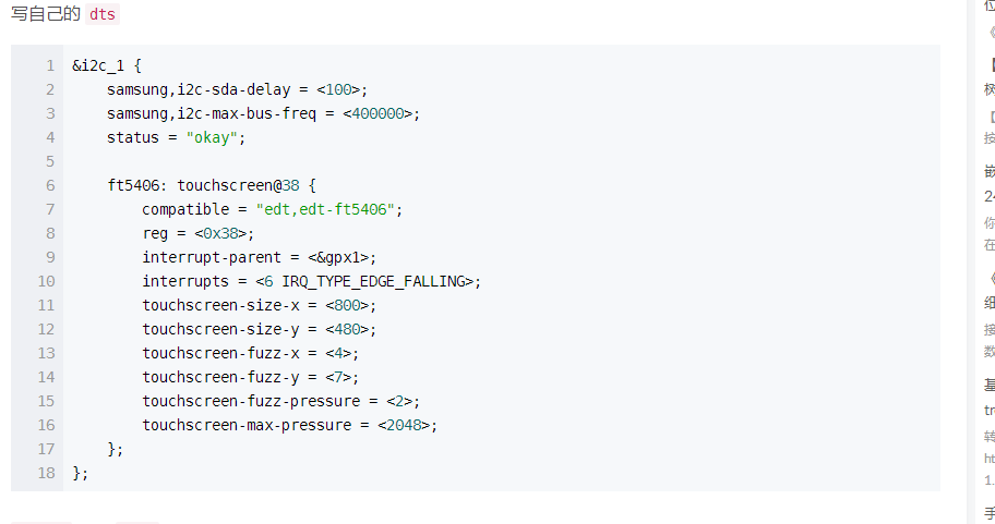

楼主 #14 2018-11-14 15:47:05
无情一刀
注册时间: 2018-09-04
已发帖子: 723
积分: 690

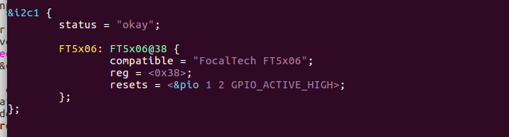

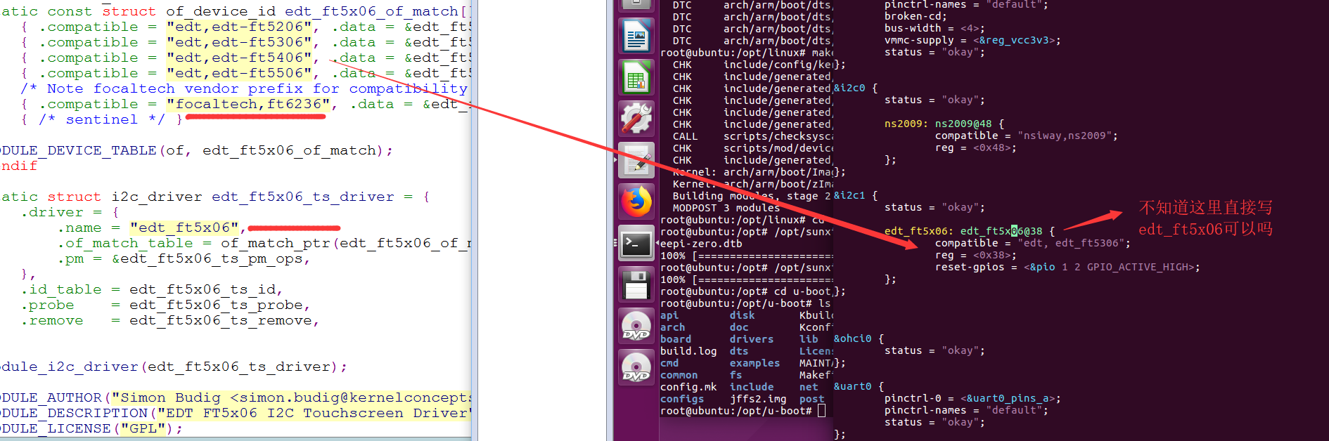

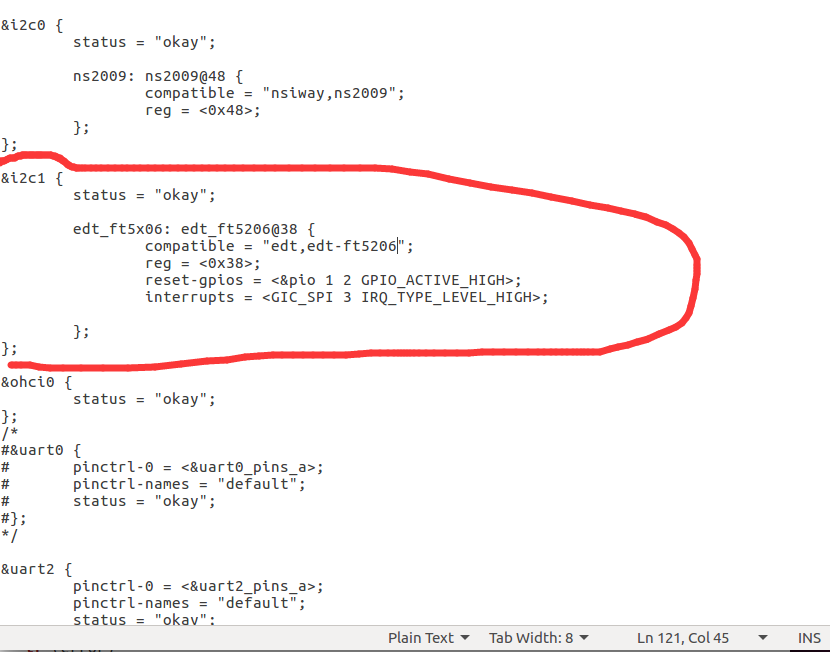

这样写的可以吗
#15 2018-11-14 16:08:02
应该写在 FT5X06 里面, 还得在request reset/irq 那里加调试语句,看看有没有执行。

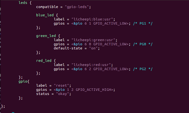

/files/members/1116/I2C.png
我这个真不知道怎么去定义了 因为还要有名字 这个我不是很懂

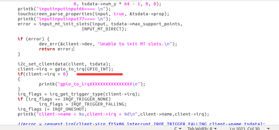

楼主 #17 2018-11-14 17:19:52
无情一刀
注册时间: 2018-09-04
已发帖子: 723
积分: 690

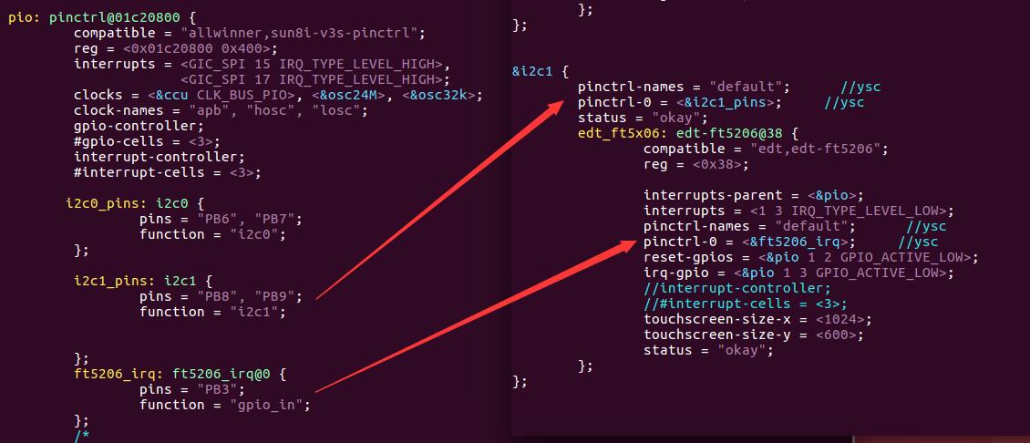

这是在里面添加的reset脚
在Edt-ft5x06.c中这个函数中edt_ft5x06_ts_probe加了打印 根本就没有进来

得找下在那里调用设备树读写函数, 确认是 "resets"?在哪个文件里面写的 "resets" ?
这个驱动我也没有弄过,也只能一步一步跟踪.

我改为reset了
现在就是配置了这些了 在/dev中都没有看到input;

获取gpio函数devm_gpiod_get_optional(): https://blog.csdn.net/kris_fei/article/details/78932904
例如在显示驱动看到的去查找名字为”enable”的gpio
panel-simple.c:
panel->enable_gpio = devm_gpiod_get_optional(dev, "enable", 0);
在使用mipi屏幕的主dts就有enable pin的定义
rk3399-firefly-mipi.dts:
enable-gpios = <&gpio1 1 GPIO_ACTIVE_HIGH>;
所以你应该改成这样:
reset-gpios:
然后看下 devm_gpiod_get_optional 是否执行成功,等你好消息.

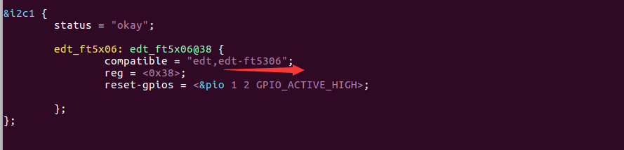

现在就是这个函数edt_ft5x06_ts_probe根本就没有进去 所以还是这里配置的有问题 没有匹配到
#22 2018-11-15 10:31:54
edt, edt_ft5306 是不是逗号后面多了一个空格?
楼主 #23 2018-11-15 11:29:13
无情一刀
注册时间: 2018-09-04
已发帖子: 723
积分: 690
现在是进到这个函数edt_ft5x06_ts_probe
但是在这里 这里出现错误了touchscreen probe failed 还要查下edt_ft5x06_ts_identify这个函数里面有什么没有配置
error = edt_ft5x06_ts_identify(client, tsdata, fw_version);
if (error) {
dev_err(&client->dev, "touchscreen probe failed\n");
return error;
#24 2018-11-15 11:41:58

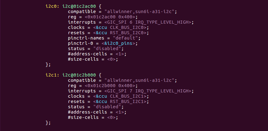

就是在里面也定义了串口0 定义的也是P8P9和这个I2C重复了 但是我没有接串口0 这样有影响吗

有影响,不能这么复用.

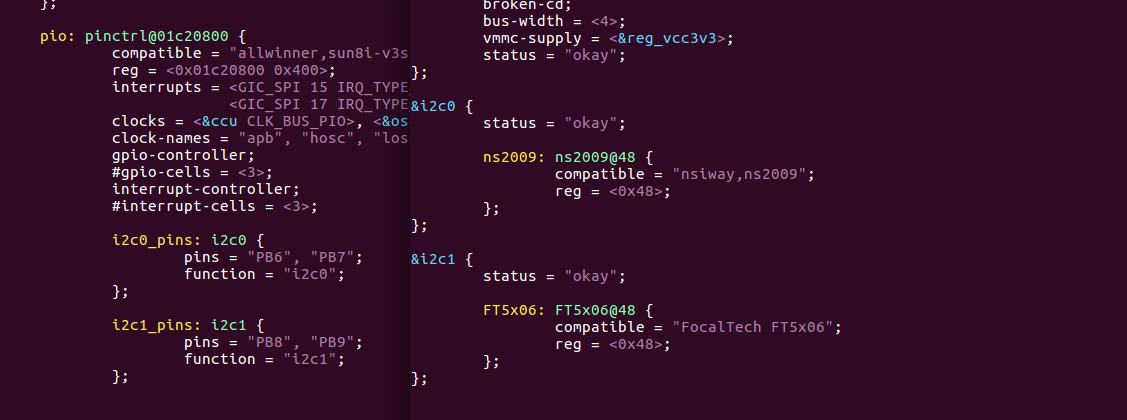

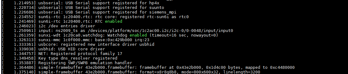

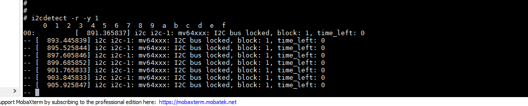

现在I2C0 和1 都有 我用工具看1的时候
#37 2018-11-16 10:04:28
设备树里面移除 FT5036的驱动,然后再用 i2cdetect 搜索一下,看能否找到 FT5036 在对应的地址里面.
还有把那个内核信息屏蔽一下, 否则数据都看不清了。
/files/members/1116/tool.png
他出现这样的打印说明是检测到了I2C1?
#39 2018-11-16 11:10:17
无情一刀 wrote:
驱动出错了, 要跟踪一下.

楼主 #42 2018-11-16 13:45:52
无情一刀
注册时间: 2018-09-04
已发帖子: 723
积分: 690

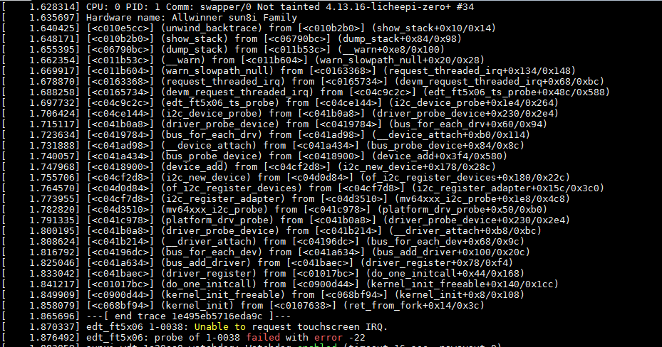

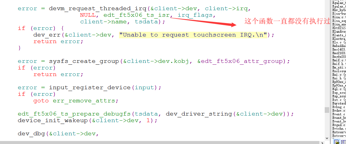

现在一直是在request irq就报报错
#43 2018-11-16 13:57:35
前面那个问题怎么解决的?
error = devm_request_threaded_irq(&client->dev, client->irq,
NULL, edt_ft5x06_ts_isr, irq_flags,
client->name, tsdata);
if (error) {
dev_err(&client->dev, "Unable to request touchscreen IRQ.\n");
return error;
这里申请中断出错了, 搜一下错误号 -16 是神马错误.
感觉是你的 dts 配错了,
贴出来看下.
如果我设置的是pb3为中断管脚 我这里要怎么去修改了 下图是GPX1-6为中断脚

这是在内核dtsi中配置的i2c1 这里对那个dts有影响吗

问下这个函数的源码是在哪里哦哦
楼主 #54 2018-11-19 10:37:27
无情一刀
为什么这个回调函数一直没有执行过了 路过的大神
#56 2018-11-19 11:13:23
edt_ft5x06_ts_isr 要中断才会执行,你手动拉低那个中断引脚看不会执行?

后面弄好了 主要是因为在dts中配置中断管脚的时候 配置了 一直关联不到代码 相当于在代码中去调用dts中的中断配置时候申请不上 (这点现在还有疑惑 )
后面实在没有问题办法就在代码直接指定中断管脚申请中断,

哈哈 我当时主要是ft触摸芯片一直挂不上中断,你配置就按照我上面的配置为文件 ,
然后在代码中直接加入申请中断 后面就这样跑起来了 ,哈哈 一直都纳闷 为什么在配置文件中直接定义了中断管脚不可以, 还有什么不懂的可以加我QQ 1003676315

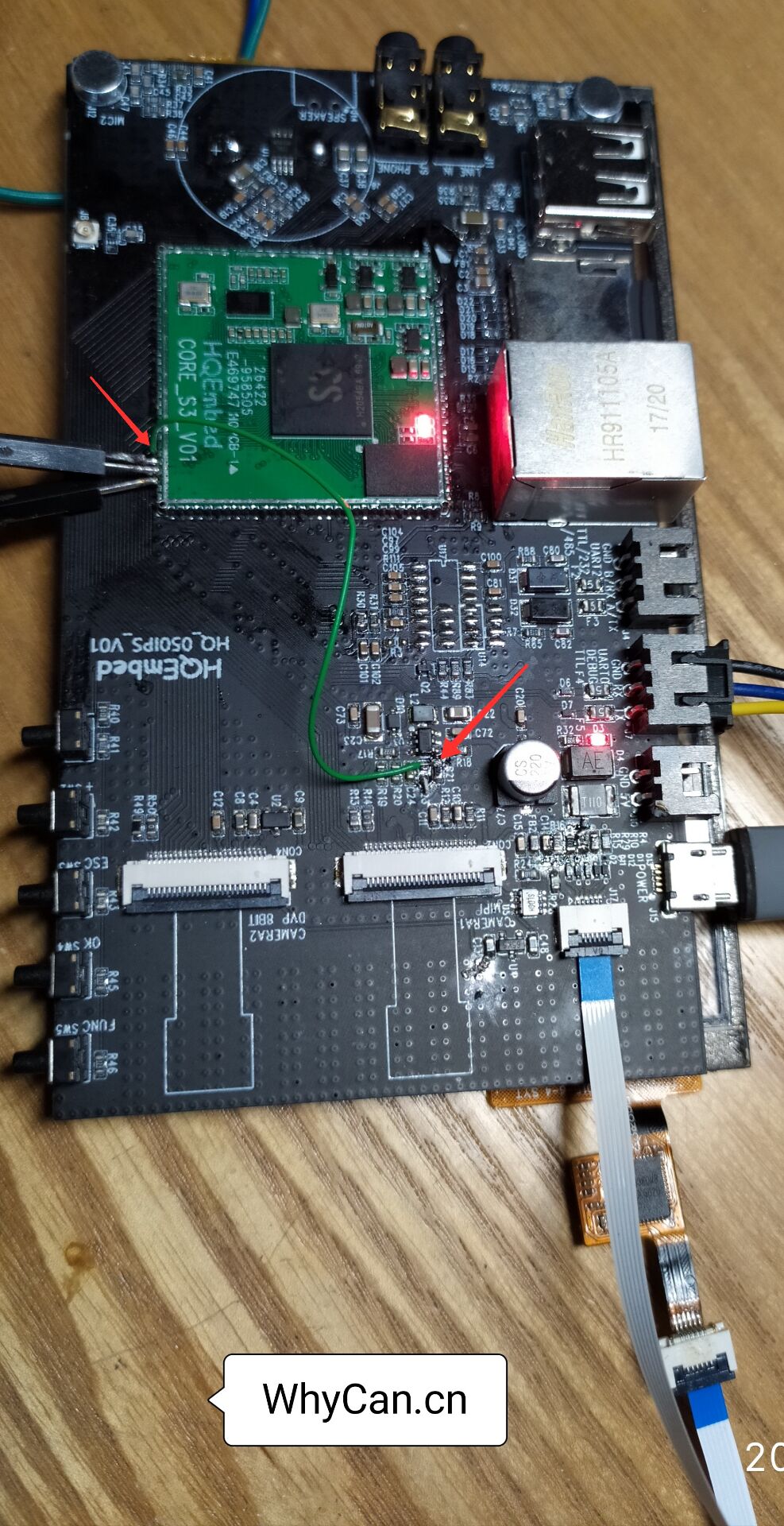

在店主的耐心教导之下, 终于搞定 FT5336 电容触摸屏:
  1. 店主建议修改电阻:
R15 --> 1.5K
R16 --> 1.5K
R29 --> 3.3K
我实际修改:
R15 --> 1.2K
R16 --> 1.2K
R29 --> 3.7K
  1. 断开 R23 电阻, R21与R23的交叉点飞线到核心板的 PWM0(PB4), 这样FT5336的中断脚就是 EINT4, 复位脚是 PE23.
  2. dts 修改:
  1. 店主建议修改电阻:
R15 --> 1.5K
R16 --> 1.5K
R29 --> 3.3K
我实际修改:
R15 --> 1.2K
R16 --> 1.2K
R29 --> 3.7K
  2. dts 修改:

想请教一下 内核启动后 i2c显示这些东西 是我内核没配置好吗
[    2.880959] i2c i2c-0: mv64xxx: I2C bus locked, block: 1, time_left: 0
[    2.887524] Goodix-TS 0-0014: i2c test failed attempt 1: -110
[    5.040934] i2c i2c-0: mv64xxx: I2C bus locked, block: 1, time_left: 0
[    5.047478] Goodix-TS 0-0014: i2c test failed attempt 2: -110
[    5.090934] Goodix-TS 0-0014: I2C communication failure: -110
[    5.096809] Goodix-TS: probe of 0-0014 failed with error -110
#72 2019-05-21 22:58:49
也可能是 I2C 没有上拉.
#73 2019-05-21 23:09:51
guo_felix

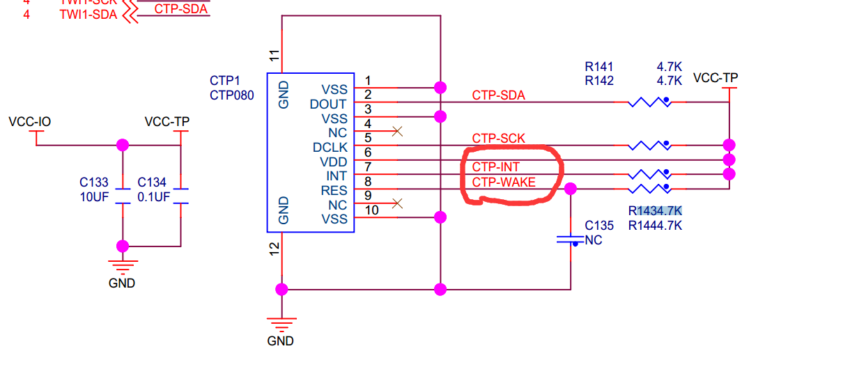

晕哥是指电路上的问题吗 我用也是lichee 的底板 看原理图好像没有没有上拉的问题?
#74 2019-05-22 08:19:43
荔枝派zero核心板pdf: /files/20171005/11/lichee_zero(核心板).pdf
第三页最底下
#75 2019-05-22 09:20:26
guo_felix
注册时间: 2018-04-12
已发帖子: 21
积分: 21
/files/members/3/2019-05-22_081908.png
第三页最底下
谢谢晕哥 不好意思 我忘记说了 我用的是nano的板子,文档中I2C如下:
ts-i2c
实际是照官方文档添加设备树来的,只是说/dev 下没有input这个文件夹,内核中是直接勾选的触屏,应该也不存在文档中有加载模块的问题。如果说出现I2C bus lock 是不是也会导致/dev/input 不存在?
看控制台输出感觉i2c接口是没有问题的,不过以防万一还是测了下,上电后 SDA SCK是可以被拉高的,是我设备树改得有问题吗
#76 2019-05-22 09:43:11
也有可能是别的情况, 不放心就用逻辑分析仪抓一下信号, 看CPU是否发出了 I2C 信号。
#77 2019-05-22 09:46:22
guo_felix
注册时间: 2018-04-12
已发帖子: 21
积分: 21
好 我试试
#78 2019-05-22 15:45:14
guo_felix
注册时间: 2018-04-12
已发帖子: 21
积分: 21
晕哥 如果i2cdetect -y -r 0 也是显示 i2c bus lock 呢?
感觉是cpu就没有发出i2c信号是吧?好像确实没抓到东西
