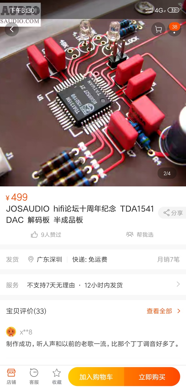

请问淘宝上这HIFI 板子上面的走线, 是什么工艺做的?

Re: 请问淘宝上这HIFI 板子上面的走线, 是什么工艺做的?
没太看懂 只有线上有阻焊?
看焊盘样子像是:沉金+红色阻焊漆。
走线不错,平滑 但这个碳膜电阻...天气好的时候机器高兴,工作点稳。贴片1%的工作点就稳定住了,功率也够
好帅,学习了。
就是走线的地方有红色阻焊,其他地方没阻焊,无铺铜。
自己把其他不需要阻焊的开窗就好
