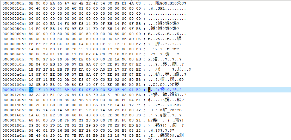

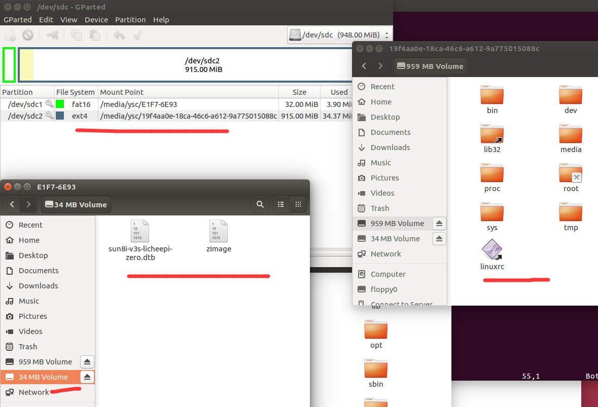

TF卡启动遇到瓶颈
这是我uboot里面设置的
这里的是TF卡里面的东西

楼主 #3 2019-04-15 10:03:30
无情一刀
注册时间: 2018-09-04
已发帖子: 723
积分: 690
Re: TF卡启动遇到瓶颈
现在有什么问题呢?
主要是TF卡还是没有起来

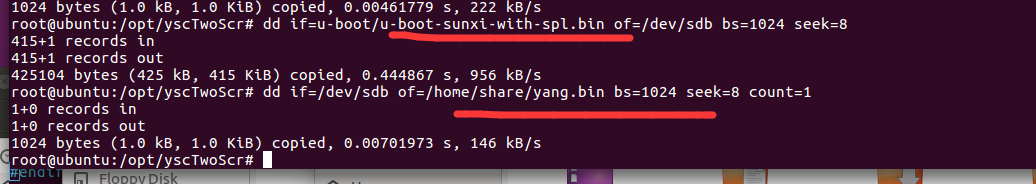

我发现uboot没有起来 我去用dd if=/dev/sdc of=yang.txt bs=1024 seek=8 count=1 读取出来的文件里面都是00

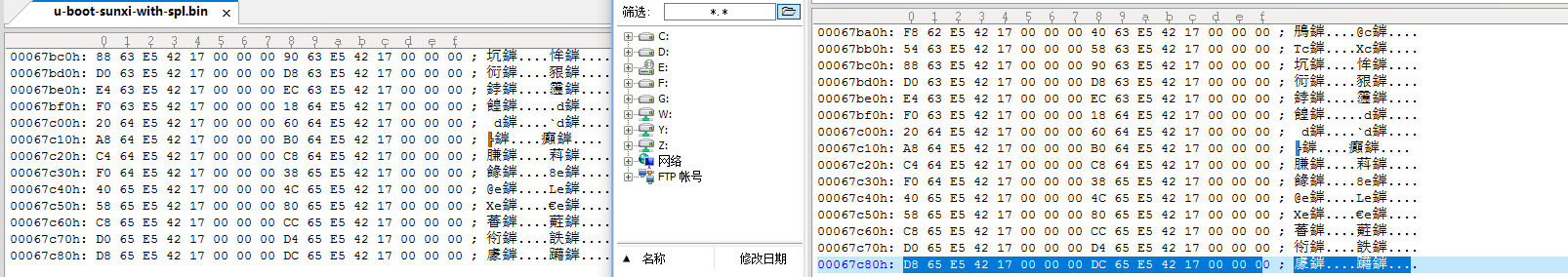

楼主 #7 2019-04-15 11:01:08
无情一刀
注册时间: 2018-09-04
已发帖子: 723
积分: 690
Re: TF卡启动遇到瓶颈

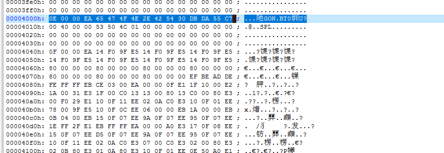

我写uboot到sdb 写完后 再去读取出来的文件 发现都是00
楼主 #8 2019-04-15 11:10:20
无情一刀
注册时间: 2018-09-04
已发帖子: 723
积分: 690
Re: TF卡启动遇到瓶颈
#9 2019-04-15 11:10:54
已发帖子: 9,524
Re: TF卡启动遇到瓶颈
读出来的命令错了,把 seek=8
改成
skip=8

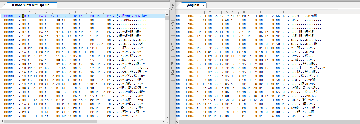

现在读取了出来数据都对了 就是Uboot都起不来

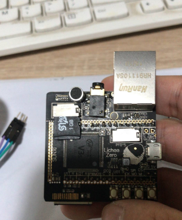

#15 2019-04-15 14:19:15
已发帖子: 9,524
Re: TF卡启动遇到瓶颈
黑色一体的板子有两个TF卡座,只有一个可以用,离V3s最近那个可以用
楼主 #16 2019-04-15 14:25:50
无情一刀
注册时间: 2018-09-04
已发帖子: 723
积分: 690
Re: TF卡启动遇到瓶颈
我现在就是插的内存卡的地方就是挨着喇叭的地方

#17 2019-04-15 14:38:13
已发帖子: 9,524
Re: TF卡启动遇到瓶颈
不对,是右边那个.
楼主 #18 2019-04-15 14:55:19
无情一刀
注册时间: 2018-09-04
已发帖子: 723
积分: 690
Re: TF卡启动遇到瓶颈
现在下了工程是可以起来了 谢谢晕哥

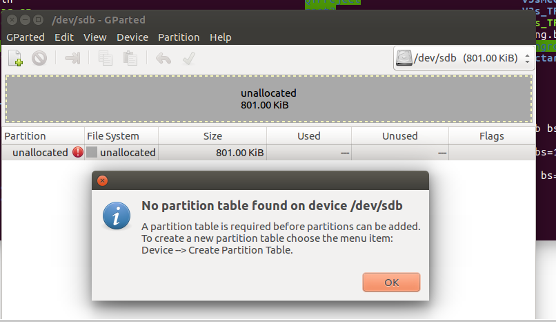

为什么卡在里面总是提示这个 而且又不能加盘符

现在是可以跑起来了 只是有些卡总是提示上面的那个问题 然后又不能建立分区
#21 2019-04-15 15:10:54
已发帖子: 9,524
Re: TF卡启动遇到瓶颈
看提示 先点 设备菜单,再点创建分区表

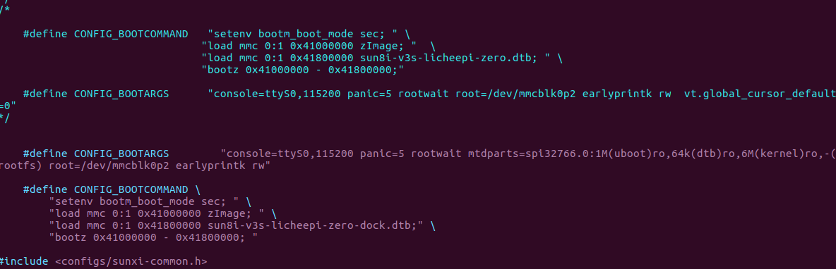

楼主 #22 2019-04-15 16:23:04
无情一刀
注册时间: 2018-09-04
已发帖子: 723
积分: 690
Re: TF卡启动遇到瓶颈

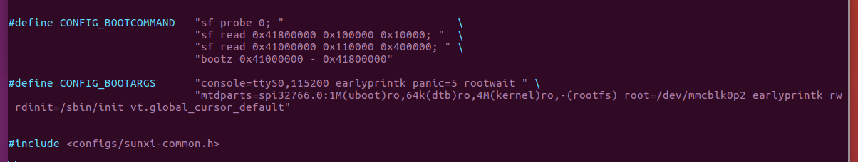

我用我知己的Uboot去跑就是跑不起来 这个uboot以前是在spiflash中可以跑不起来 然后我现在就是在SD卡里面跑 我就只改了sun8i.h这文件
下面我是自己sun8i.h的配置 我现在用的是下面的配置
最近编辑记录 无情一刀 (2019-04-15 16:24:32)

我在sun8i.h中配置的是
#define CONFIG_BOOTCOMMAND "setenv bootm_boot_mode sec; " \
"load mmc 0:1 0x41000000 zImage; " \
"load mmc 0:1 0x41800000 sun8i-v3s-licheepi-zero.dtb; " \
#define CONFIG_BOOTARGS "console=ttyS0,115200 panic=5 rootwait root=/dev/mmcblk0p2 earlyprintk rw vt.global_cursor_default=0"
