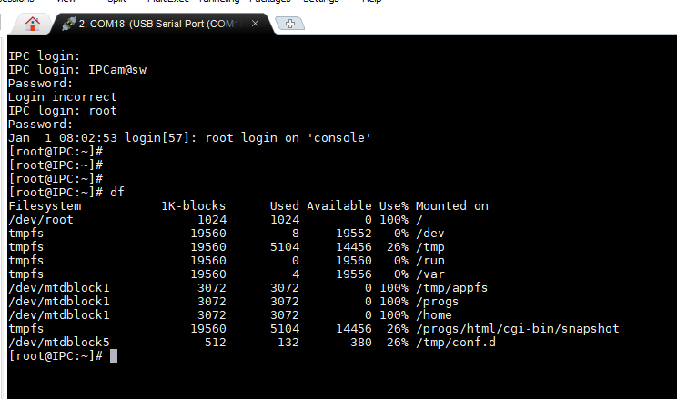

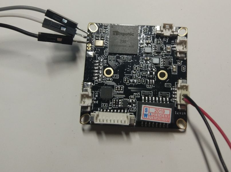

https://whycan.cn/t_1859.html#p12152
root 的 登录密码是: IPCam@sw
跑了半小时, 在这广东10多度的冬天, T30 芯片目测 45 度左右.
MTD 分区信息:
[root@IPC:~]# cat /proc/mtd
dev: size erasesize name
mtd0: 00040000 00008000 "boot"
mtd1: 00480000 00008000 "appfs"
mtd2: 001b0000 00008000 "kernel"
mtd3: 00100000 00008000 "root"
mtd4: 00010000 00008000 "hwconfig"
mtd5: 00080000 00008000 "config"
