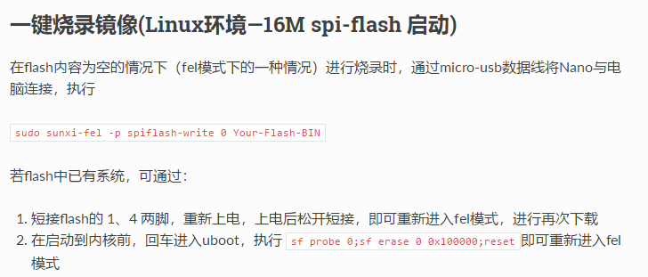

F1C100s Nano使用一键烧录后出现的问题

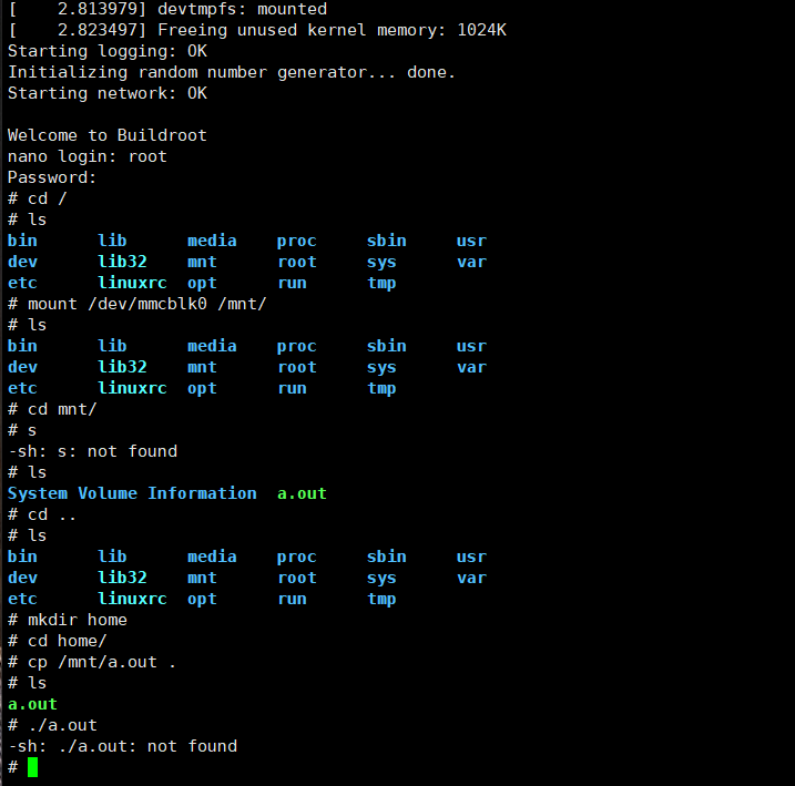

如上图,烧录后,写了一个简单的测试程序,总是出现not found 的提示,实在不知道问题出在了哪?
#2 2019-04-22 13:34:31
已发帖子: 9,436
Re: F1C100s Nano使用一键烧录后出现的问题
你的文件系统是 buildroot 生成的吗?用 buildroot 生成的 arm linux gcc 工具链编译应用程序,然后再到 这里跑

楼主 #4 2019-04-22 13:38:34
北冥雪
注册时间: 2019-04-08
已发帖子: 43
积分: 43
不是,我是用的他给的资料里面的镜像(Nano_flash_800480.bin),一件烧录的,烧录完我用官方的交叉编译工具编译的一个helloworld测试程序,运行的时候出现的问题

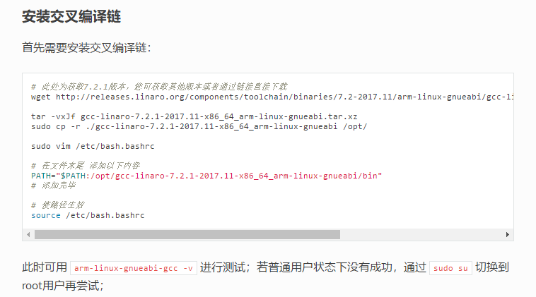

积分: 217
各版本arm-gcc区别与安装:
https://www.jianshu.com/p/fd0103d59d8e
楼主 #6 2019-04-22 13:56:20

那你编译的时候加上静态链接试一试:
arm-linux-*-gcc  -o test test.c -static

#13 2019-04-22 14:53:34
已发帖子: 9,436
所以你要用编译文件系统的同一套工具链编译应用程序,否则你只能使用静态链接。

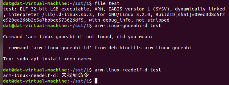

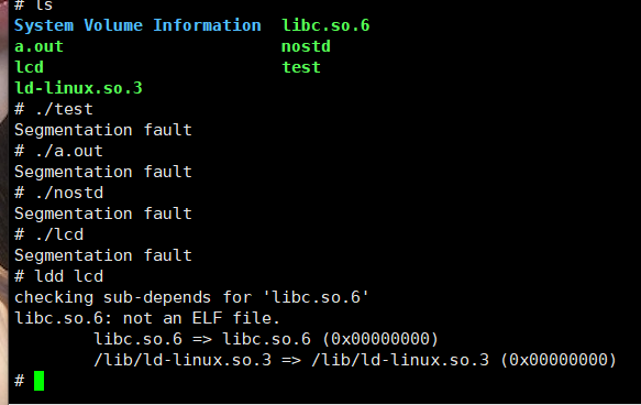

我把库文件拷贝到了板子上,然后出现了段错误,但是我编译的代码没有错啊none_20190423-0920.png,就是一个简单的输出,求大佬帮帮忙

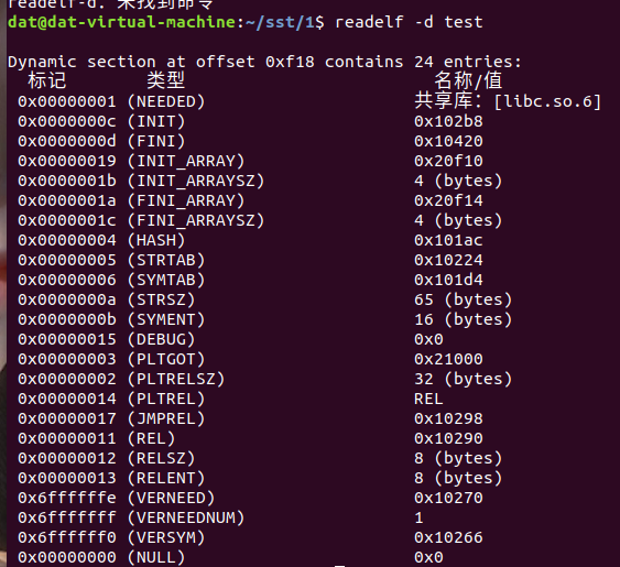

firstman
注册时间: 2019-04-06
已发帖子: 279
积分: 279
#file test
burn: ELF 32-bit LSB  executable, ARM, EABI5 version 1 (SYSV), dynamically linked (uses shared libs), for GNU/Linux 2.6.16, stripped

#17 2019-04-23 10:08:31
已发帖子: 9,436
按你上面的截图,文件看不出什么问题,还是从编译工具链找原因。

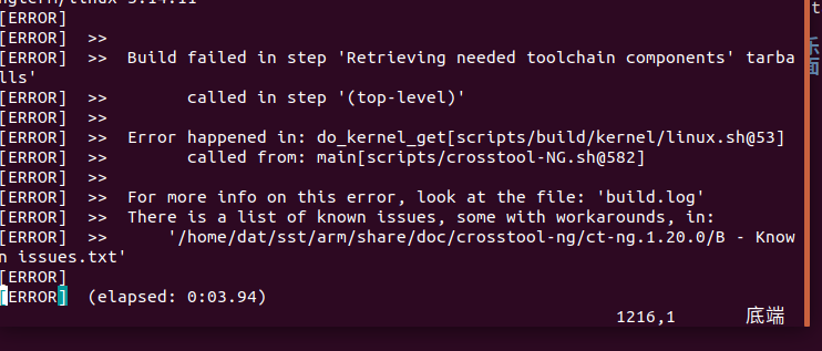

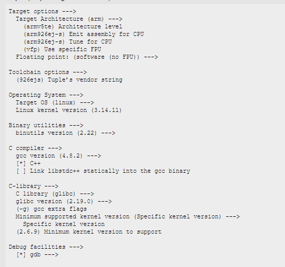

我尝试着按照他那个方法做了一下,在ct-ng build的时候出现了上面的问题,我也搜了好久,没找到答案。
进行ct-ng menuconfig的时候我就只是改了他所说的这些地方

ng我没有用过,要不试一试这个
按这个套路走一遍: https://whycan.cn/t_2179.html

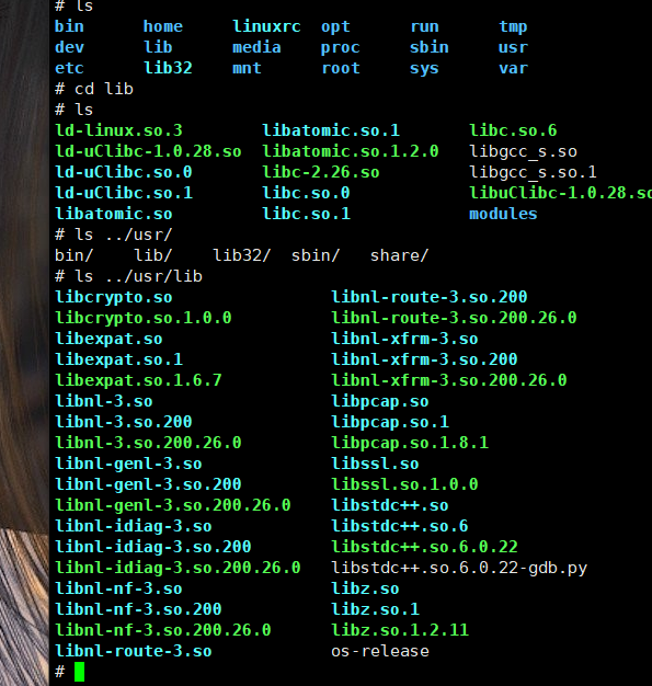

none_20190425-0949.png我想知道,用交叉编译器编译链接的时候用到的库文件和板子里面带的库文件有什么区别?
#25 2019-04-25 09:58:19
已发帖子: 9,436
北冥雪 说:
https://whycan.cn/files/members/1579/none_20190425-0951.png
https://whycan.cn/files/members/1579/none_20190425-0949.png
你用的很可能不是同一个 gcc, 意味着板子里面的 libc.so* 对于你自己编译的应用无法配合工作, 导致你的应用需要静态链接才能工作。
