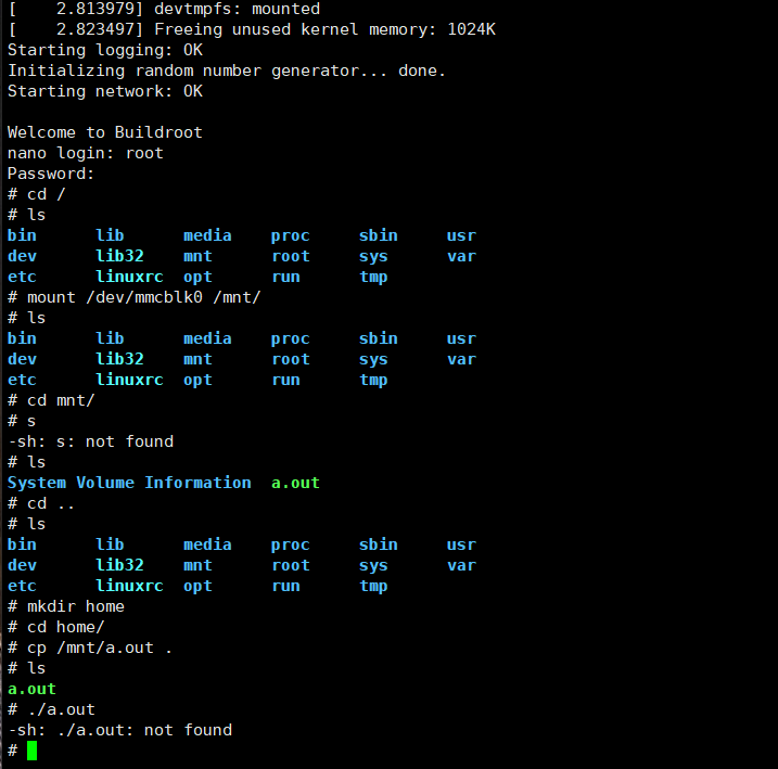

楼主 #1 2019-04-22 11:59:17
北冥雪
注册时间: 2019-04-08
已发帖子: 43
积分: 43
F1C100s Nano使用一键烧录后出现的问题

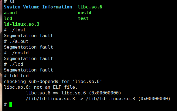

如上图,烧录后,写了一个简单的测试程序,总是出现not found 的提示,实在不知道问题出在了哪?
#2 2019-04-22 13:34:31
已发帖子: 9,524
Re: F1C100s Nano使用一键烧录后出现的问题
你的文件系统是 buildroot 生成的吗?用 buildroot 生成的 arm linux gcc 工具链编译应用程序,然后再到 这里跑

楼主 #4 2019-04-22 13:38:34
北冥雪
注册时间: 2019-04-08
已发帖子: 43
积分: 43
不是,我是用的他给的资料里面的镜像(Nano_flash_800480.bin),一件烧录的,烧录完我用官方的交叉编译工具编译的一个helloworld测试程序,运行的时候出现的问题

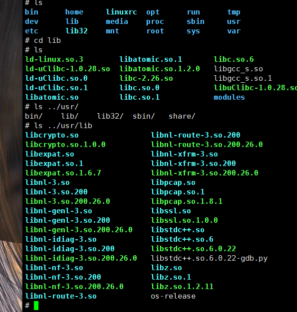

我把库文件拷贝到了板子上,然后出现了段错误,但是我编译的代码没有错啊,就是一个简单的输出,求大佬帮帮忙

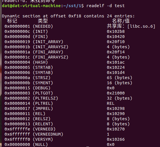

#file test
burn: ELF 32-bit LSB executable, ARM, EABI5 version 1 (SYSV), dynamically linked (uses shared libs), for GNU/Linux 2.6.16, stripped
#arm-linux-readelf -d test

电脑执行上面的命令看结果

#17 2019-04-23 10:08:31
已发帖子: 9,524
按你上面的截图,文件看不出什么问题,还是从编译工具链找原因。

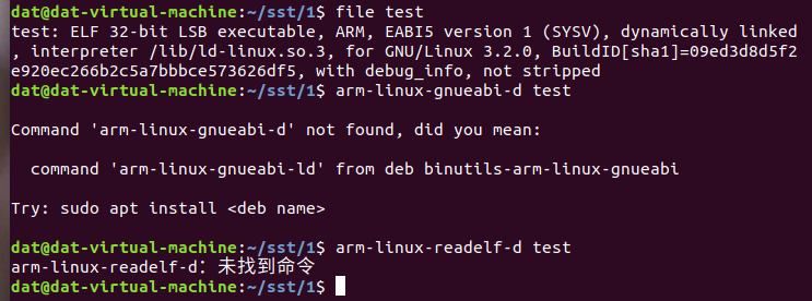

编译的时候,是不是应该用官方提供的交叉编译工具(arm-linux-gnueabi-gcc),执行arm-linux-gnueabi-gcc -o test test.c,命令输入完也没有报错,然后移植到板子上就出了问题,是不是我移植的过程中出了什么问题啊,我是把二进制文件从虚拟机的共享文件目录拷贝到了桌面,从桌面拷贝到了tf卡,然后把tf卡挂载在板子上运行的。

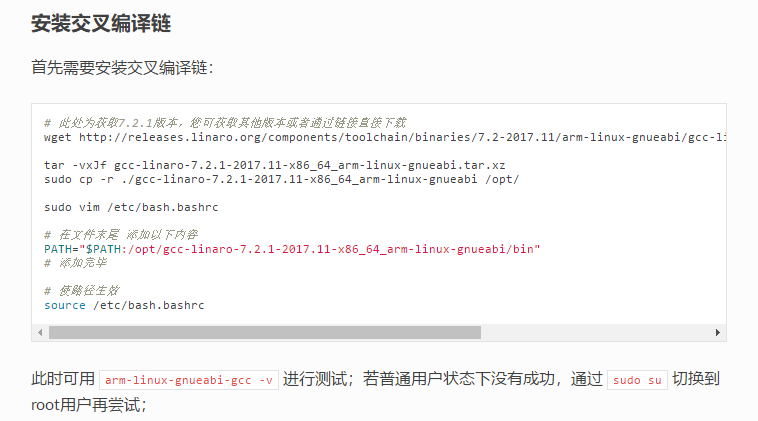

#19 2019-04-23 10:31:17
已发帖子: 9,524

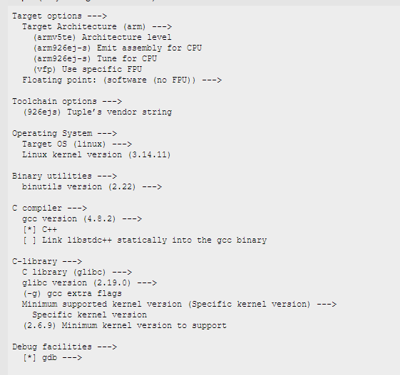

看下是不是这个问题: https://whycan.cn/t_1017.html#p4914
  1. 编译应用的问题,是因为工具链所附加的库,是面向Cortex A7来编译的;因为假如只编译,不链接: arm-linux-gnueabi-gcc -Q -v -c -mcpu=arm926ej-s hello.c ,然后用readelf -A hello.o,会发现:Tag_CPU_name: "ARM926EJ-S";但只要链接了库,就成了:Tag_CPU_name: "7-A"

我尝试着按照他那个方法做了一下,在ct-ng build的时候出现了上面的问题,我也搜了好久,没找到答案。
进行ct-ng menuconfig的时候我就只是改了他所说的这些地方

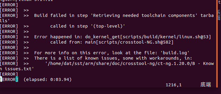

楼主 #22 2019-04-24 09:28:25
北冥雪
注册时间: 2019-04-08
已发帖子: 43
积分: 43
ng我没有用过,要不试一试这个
按这个套路走一遍: https://whycan.cn/t_2179.html
您当时编译完系统进行测试的时候有没有出现这个情况,就是出现段错误,在板子内不能执行

我想知道,用交叉编译器编译链接的时候用到的库文件和板子里面带的库文件有什么区别?
#25 2019-04-25 09:58:19
已发帖子: 9,524
北冥雪 wrote:
/files/members/1579/none_20190425-0951.png
/files/members/1579/none_20190425-0949.png
你用的很可能不是同一个 gcc, 意味着板子里面的 libc.so* 对于你自己编译的应用无法配合工作, 导致你的应用需要静态链接才能工作。
