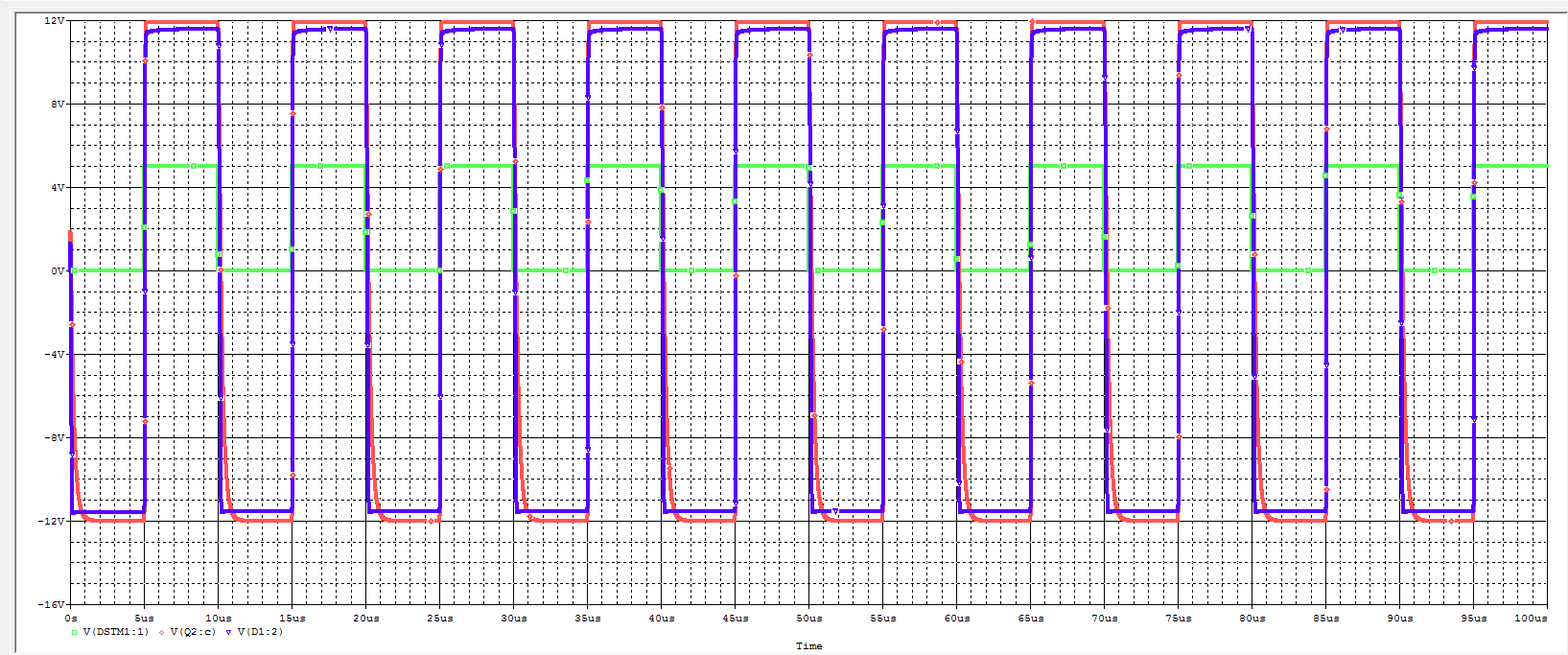

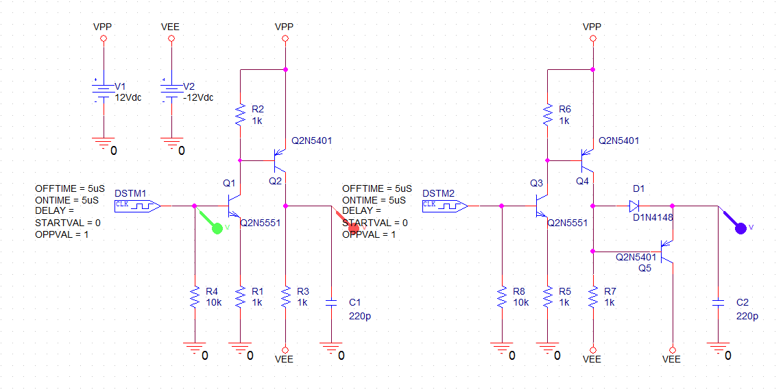

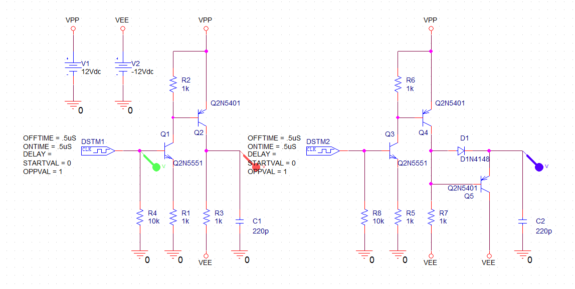

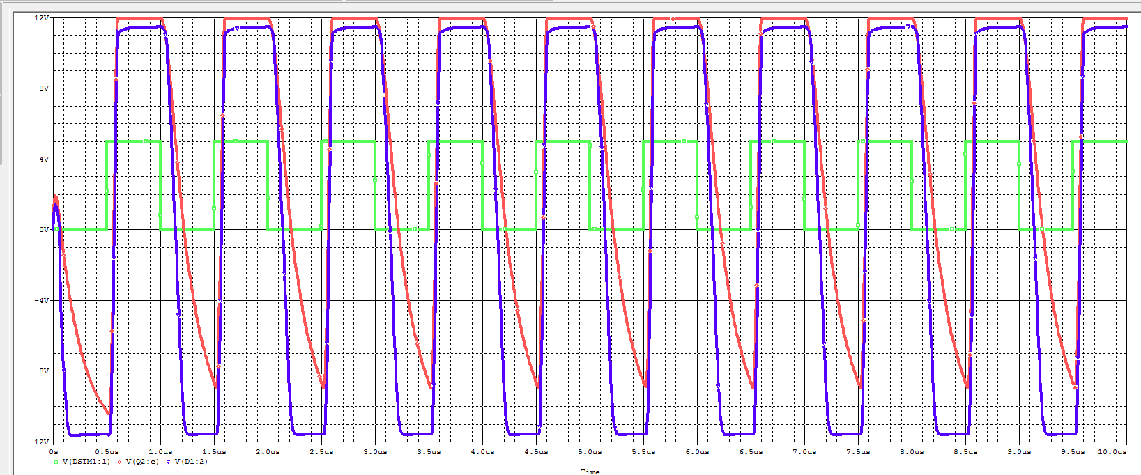

pspise仿真——0~5V的脉冲转+-12V的脉冲
频率高,负载重就用右图
频率低,负载轻就用左图
