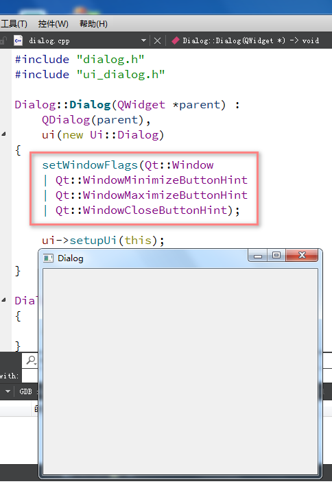

楼主 #1 2019-05-11 08:42:42
Qt PC 应用程序, 点击任务栏不会自动最小化/最大化, 应该怎么做呢?点别的应用程序是可以的。
#2 2019-05-11 09:20:28
Plus C
Re: Qt PC 应用程序, 点击任务栏不会自动最小化/最大化, 应该怎么做呢?点别的应用程序是可以的。
this->setWindowState((this->windowState() & ~Qt::WindowMinimized) | Qt::WindowActive);
给对话框这样设置一下试试
楼主 #3 2019-05-11 10:05:11
在二楼朋友的提示下搞定:
    setWindowFlags(Qt::Window
    | Qt::WindowMinimizeButtonHint
    | Qt::WindowMaximizeButtonHint
    | Qt::WindowCloseButtonHint);
为窗口设置最大化/最小化属性, 这样点击任务栏上面的图标就会实现最大化/最小化.

一看1楼的窗口就没有最小化按钮 - -~
楼主 #6 2019-05-15 11:31:52
对, 楼上的朋友一眼就看穿了本质, 没有最大最小按钮, 所以点击任务栏图标没反应。
